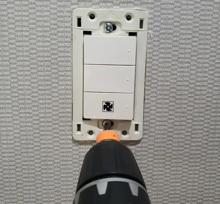

다들 잘 아시는 화장실 스위치 입니다.
밑부분에 일자 드라이버로 넣고 지렛데 원리로 들어올리면 쉽게 빠지...는줄 알았는데 1개는 부러뜨렸네요... --;;;;
살살 하셔야 합니다. 너무 확 하면 의외로 더 쉽게 부러지네요.

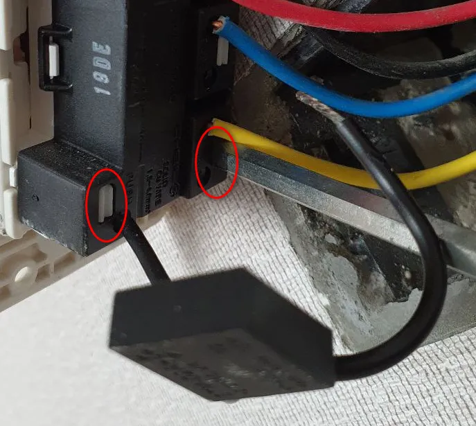

위 아래 고정 드라이버를 풀어주고요.
살살 빼 낸 다음에 뒷 부분에 제품은 연결 해 주면 됩니다.

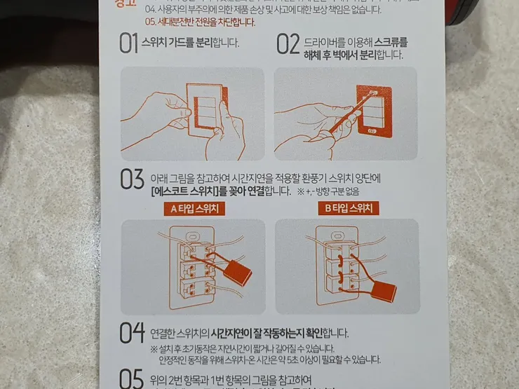

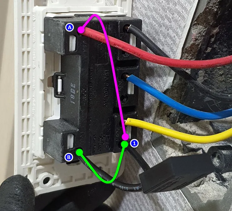

처음에는 이게 A타입(핑크색 처럼 연결)인지 B타입(녹색 처럼 연결)인지 모르겠어서 한참을 들여다 보았습니다.
저희 집은 환풍기 스위치가 맨 아래여서 오른쪽은 맨 아래(1)가 맞는데, 빨간선 쪽(A)에 연결 해야 할지 비어있는 곳(B)에 연결해야 할지 고민을 하다가
왼쪽에 구멍이 없으니 B타입인가보다 싶어서 일단 연결 해 보고, 두꺼비집 올려서 확인 해 보니 정상적으로 작동!
