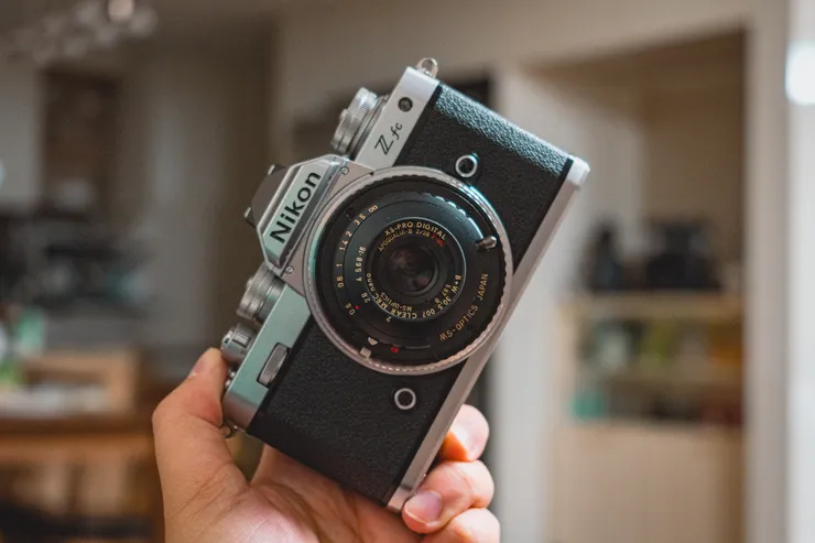

1년에도 수 번씩 기변을 달리는 장비병 환자의 이번 정류장은 니콘의 레트로 디자인 APS-C 미러리스인 Z fc 입니다.
사실 니콘 미러리스에 관심도 없었고 필름 카메라의 추억도 없긴 했는데…마운트를 워낙 여러개를 유지하다 보니 렌즈 감당이 안되서
이 녀석은 현재 메인으로 쓰고 있는 소니 FE와 렌즈를 공유할 수 있지 않을까 싶어서 영입해봤습니다.
결론부터 말씀드리면 만족스러운 부분도 있고 아닌 부분도 있네요.
간단히 요약하면 디자인과 결과물은 맘에 들고 조작성은 맘에 안듭니다…
길게 쓰자면 다음과 같습니다.
어디까지나 제 주관적인 기준이며 과학적인 근거가 있는 평가는 아니라는 점을 참고 부탁드리고…
