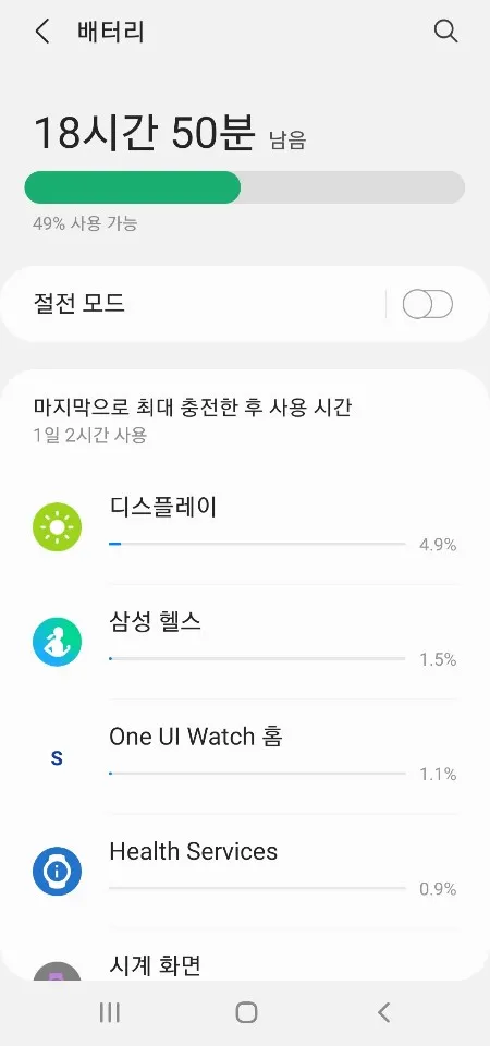

밴드류만 몇번 사용하다가 워치류는 이번 워치4가 처음인데
최적화가 끝났는데도 배터리가 1일도 못가더군요
스펙상으로는 40시간이지만 그정도는 아니더라도 1일(24시간)은 가야하는데
출근할때 100%로 시작해서 퇴근하면(대략 12시간) 40% 안팎으로 남았습니다.
40mm 배터리 용량이 247mAh로 44mm 배터리 361mAh 대비 68%이고 44mm는 하루도 못쓴다는 얘기가 별로 없어서 배터리 용량 문제도 있겠지만 스펙상 사용시간은 둘다 40시간으로 동일해서 다른 방법으로 접근했습니다.
이건.. 좀 심각한데 해서 몇가지 배터리 테스트하고 지금은 잘 사용하고 있습니다.
기존 설정은 아래와 같았습니다.
- Off : AOD, GPS, 기타 건강 관련 설정
- On : 블루투스, 와이파이, 심박수(휴식시 10분마다)
일단 여기저기 검색하다 보니 와이파이랑 심박수가 배터리를 제일 많이 사용한다고 하여 위 설정은 놔둔채 하나씩 Off 하면서 테스트했습니다.
퇴근하면 19:30이고 집에선 워치를 차고 있지 않는 상태로 테스트했습니다.
* 1차 : 심박수 Off
2차 : 와이파이 Off
네. 주로 배터리를 사용하는건 와이파이로 밝혀졌네요.
어차피 핸폰이랑 블루투스로 통신하니 와이파이는 굳이 켜놓을 필요가 없죠
다음엔 2개 다 꺼보고 테스트했습니다.
3차 : 심박수, 와이파이 Off
엄청난 차이입니다. 이전도면 1일 이상은 충분히 쓰겠어요.
이젠 맘 편하게 워치 사용중입니다.
추가로 아래는 3차 테스트 배터리 화면 캡쳐입니다.

전 구형 워치 쓰고있지만 블루투스만 켜놓고 나머지는 다 꺼놓고 씁니다. 와이파이, gps, 심박 등 센서, 네트워크 관련된건 꺼두는게 정신건강에 좋죠... gps 키고 산책/조깅 한번 해보시면 배터리가 녹아내리는걸 보실수 있습니다.

스마트워치의 기능을 제대로 살릴려면, 최소한 와이파이는 켜놓아야 하지 않나요?
보노버너
IP 211.♡.150.246
09-09 2021-09-09 13:30:25
@행운아이군님 왠만한건 다 블루투스로 통신하는것 같아(날씨, 건강, 알림) 와이파이는 굳이 켜 놓을 필요 없더군요

이번 제품이 40밀리하고 44밀리하고 배터리 구동 시간 차이가 꽤 많이 나는 것 같아요. AOD 미사용, 손 들어서 켜기 사용, 심박수 연속 체크 사용, 수면 기록 사용, 산소 포화도 사용, 와이파이 및 블루투스 사용, 빅스비 음성 인식 사용 이렇게 쓰고 있는데, 액티브2 대비 큰 차이를 못 느낍니다. 근데 배터리에 허덕이는 분들 이야기 들어보면 거의 다 40밀리 제품 사용 중이시더라구요.....
아침에 2시간 가까이 운동 체크 하고, 출퇴근 길이랑 낮에는 걸음 체크 다 자동으로 해놓고 쓰고 있고, 잘 때 차고 자는데, 깨서 보면 한 50% 정도 남아 있거든요. 그러고 아침 운동 끝나면 한 7~8% 정도 빠지고 샤워하면서 충전, 그리고 가지고 나갑니다. 제 사용 패턴 상 수면 체크가 가장 많이 빠지는데, 그래도 액티브2 하고 큰 차이가 없거든요
보노버너
IP 211.♡.150.246
09-09 2021-09-09 14:33:33 / 수정일: 2021-09-09 14:36:57
@블링블링종현님 말씀하신대로 44mm는 배터리 아쉽다는 얘기는 적은데 40mm에서 얘기가 많이 나오는건 스펙 시간은 동일한데 40mm는 용량이 적은만큼 사용시간이 적은걸까요
블링블링종현
IP 116.♡.231.227
09-09 2021-09-09 14:35:21 / 수정일: 2021-09-09 14:37:14
@보노버너님 디스플레이 크기 차이가 있기는 하지만 이게 핸드폰 일반 모델 / 플러스 모델처럼 근본적인 차이가 아니니 큰 영향은 아닐 겁니다. 결국 배터리 용량 차이에 의한 실사용 시간 차이겠죠. 이건 충분히 가능한 시나리오라고 봅니다. 칩셋부터 모든 스펙이 다 동일하니까요. 나무위키 기준 247mAh, 361mAh인데 차이가 꽤 나네요. 실제로도 배터리 이야기 하시는 분들은 전부 40mm였습니다.
