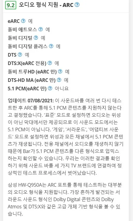

하지만 직접 테스트 해보니
결과는 바꾸기 전이랑 다를 거 없이
XSX에 사운드 설정에서 LPCM (무압축 5.1 or 7.1) 설정하면
오류 뜨면서 선택 안 되고,
돌비 애트모스 설정하면 약 15분 마다 무음 증상 발생하는 건 동일했습니다.
케이블은 삼성 동봉 HDMI 케이블이나
2.1 인증 HDMI 케이블(아트뮤)이나
사운드 딜레이 감소 빼곤 똑같았고요.
(2.1 인증 케이블이 사운드 딜레이 약간 감소하더군요)

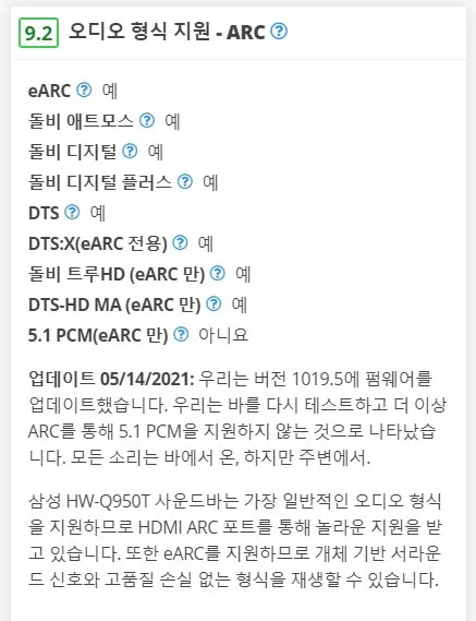

알팅스 리뷰는 분명 된다고 헀는데
뭐가 문제지 싶어서 다시 알팅스 리뷰를 봤는데
Samsung HW-Q950A Review - RTINGS.com
Q950T때 처럼
리뷰가 그새 업데이트 되었는데
다시 테스트 해보니까 eARC로  LPCM 입력 안되더라 였습니다.
Q950t earc연결시 Lpcm출력 궁합 정리해봤습니다 - DVDPrime
비공식적으로는 Q950T도 earc로 LPCM 입력을 지원하긴 하는데
이건 어디까지나 일부 TV 기종만 된다고 하더이다.
(LG C9, 소니 19년형 earc 지원 TV)

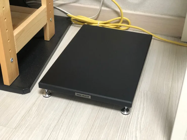

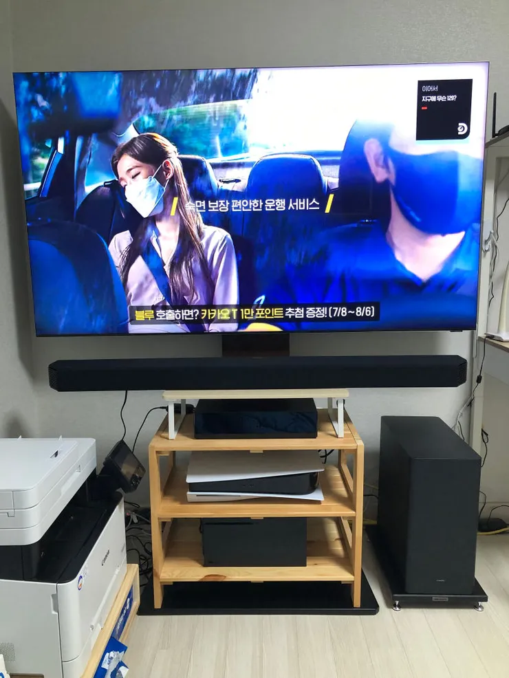

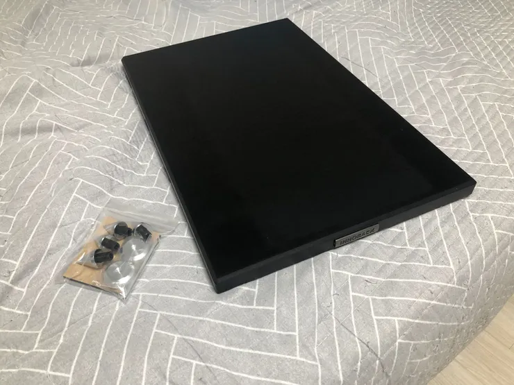

# 1 - 삼성 사운드바 HW-Q950A 서브 우퍼 받침대 구매기
서브 우퍼가 층간소음을 유발하는 경우가 있어서
그게 겁이 좀 나기도 하고 그래서
그걸 조금이라도 줄이려고 여러가지 알아보던 중
서브 우퍼 밑에
스파이크 슈즈로 반쯤 공중 부양시킨 받침대를 놓으면
좋다는 얘기가 있더라구요.
물론 자세히 알아보니 실은 큰 효과는 없다던거 같지만
없는 거 보다는 나은 거 같아서(근거 없음)
G마켓 - VIP 방진플랫폼 M/삼성사운드바 Q950T Q900T 우퍼전용 (gmarket.co.kr)
지마켓에서 마침 Q950T 서브 우퍼 사이즈에 맞춘 걸
판매하길래 이걸로 주문을 했습니다.
Q950T나 Q950A나 서브 우퍼 사이즈가 거의 동일해서
호환은 되던거였죠.
가격은 지금은 쬐금 내려갔는데
제가 구매할 당시엔 8만원 좀 넘었었습니다.
스마일캐시 모아둔 거 몰빵해서 싸게 사긴 했지만,
그런거 없이 생으로 사기엔 많이 비쌉니다.
막상 제품 받아보니까
비싼 가격은 하는지
마감도 잘 되어 있고
일단 그 자체로 멋이 있더라구요.
스파이크 슈즈는 바닥에 닿는 쇠붙이가
고정된게 아니고
그 위에 걸쳐놓는 거라서
처음에 배치할 때 조심조심 배치했습니다.
잘못하면 날카로운 스파이크가 바닥에 바로 찧기 때문에(...)
바닥이 평평하지 않을 경우,
스파이크 부분을 좀 돌려서 수평을 맞추면 되더군요.
이거 구매 자체는
첫번째 Q950A 배송 설치하러 오기 전에 했습니다.
물론 그 이후 위에 올리게 된 서브 우퍼 스피커가
첫번째 Q950A -> LG 서브 우퍼(크기가 약간 작음)
-> 재구매한 Q950A
결과적으론 다시 Q950A 서브 우퍼를 받치게 되었습니다.

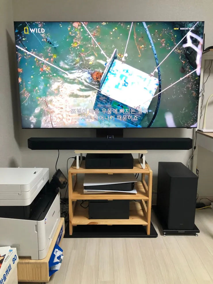

배송 날짜 잡고
설치는 언제나 그렇듯
순식간에 해주더군요.
작년에도 그랬고 이번이 세번째 삼성 사운드바 설치긴 하지만,
사운드바 위치 각도 잘 잡고
받침대에 서브 우퍼도 딱 각 맞춰 올려주고,
리어 스피커는 한 번도 좌우 틀리지 않고...
대충 대충 설치하던 LG 사운드바 설치 기사랑은
숙련도 자체가 다르더군요.
(LG 기사들은 다른 가전은 잘 설치하면서 사운드바는 왜?)

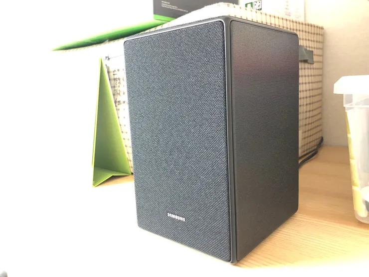

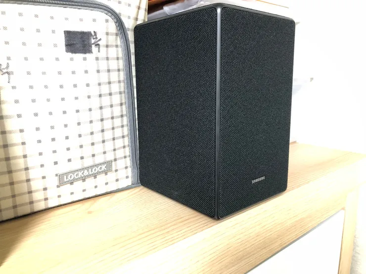

재구매한 거는
따로 리어 스피커 찍기 귀찮아서
첫 번째 구매했을 때 찍어둔 리어 스피커 사진을 대신 올려봅니다.
9.1.4 채널인 Q950T에 비해
Q950A는 2채널 더 늘어나 11.1.4 채널인데
2채널은 어디서 늘었냐 하면
리어 스피커 한쪽 측면에 1개 추가되서 그렇습니다.
(리어 스피커는 2개니까 추가된 건 2채널이죠)
사진상으론 잘 분간이 안되지만,
스피커가 있는 측면은 천 재질로 덮혀 있고,
스피커가 없는 반대쪽은 그냥 플라스틱으로 막혀 있습니다.
사진상으론 첫번째 사진에 반사광 있는 부분이 플라스틱입니다.

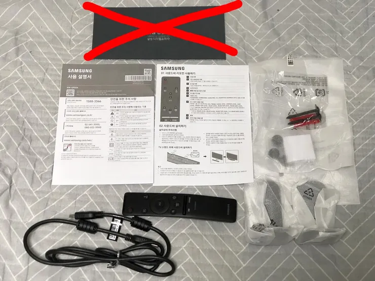

구성품은 삼성 정품 사운드바 벽걸이 키트에
리모컨에 삼성 번들 HDMI 케이블에
사운드바 바닥에 붙이는 러버 스티커와 설명서 등입니다.
(러버 스티커는 이미 붙여놔서 사진엔 없습니다)
Q950T가 소책자 형태로 설명서가 두꺼웠는데
Q950A는 두꺼운 설명서는 전자 PDF로 대체해서
간단한 설명서 밖에 없네요.

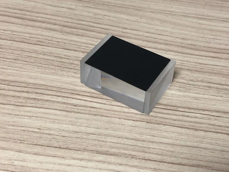

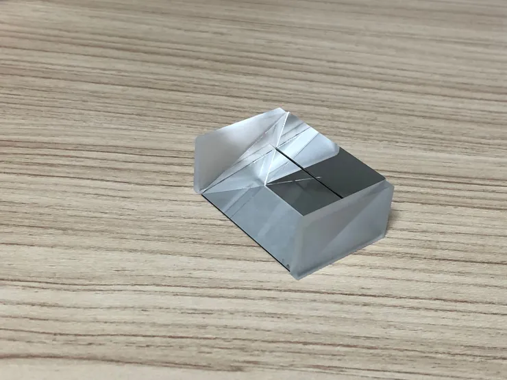

그러다가 DVD프라임 사운드바 게시판에서
Q950A에 사용하는 반사 거울 악세사리가 있다고
누가 글 올린게 있어서 찾아보게 되었습니다.
https://url.kr/v7z9cu
찾아보니까 이런 물건이고,
타오바오에서
三星 回音壁 Q950T Q900T 屏幕 专用 反射 棱镜
요걸로 검색하면 나오는 물건입니다.
지금은 이미지가 업데이트 되어서
Q950A/Q900A 도 호환된다고 나와 있습니다.
어차피 사운드바 디자인은 그대로라서
호환 되는 건 이상한 게 아니었죠.
타오바오 구매대행 사이트인 바로겟을 통해서 주문했고,
총 가격은 5만 얼마 들어갔습니다(...)
이것도 사실 두 번 사보는 건데,
당연히 첫 번째 Q950A 구매했을때 거기에 써본다고
한 번 구매했고,
두 번째는 Q950A 재구매하면서 다시 주문했네요.
사진은 첫번째 Q950A 구매했을때
반사 거울 올려두고 찍은 거 가져온거긴 하지만,
어쨌든
사운드바 상태표시창 위에 저렇게 올려두면,
전면으로 반사해주는 용도입니다.

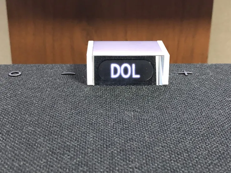

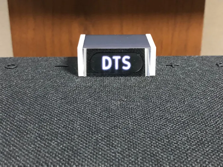

시험 삼아
XSX을 사운드바 직결한 상태에서
XSX 사운드 설정에서
DTS-X나 돌비 애트모스로 설정을 해봤습니다.
아주 잘 반사되서 전면에 잘 보이더군요.
다만 반사 거울이다 보니
정면에서 볼때 반사각에 따라
보이는 위치가 다를 수 있어서
가장 잘 보이는 각도에 맞춰서
조정을 해주긴 해야 되더군요.
사운드바 상태표시창 규격에 맞춤 제작이라서
모양은 딱 어울리게 맞아떨어짐니다.
다만
총 비용 5만원 넘게 들어간 거에 비하면
마감 퀄리티가 썩 좋은 편은 아니었던게
첫번째 구매했던건 접착제 자국이 묻어있는 등,
마감이 확실히 별로였고,
재구매한 건 그나마 마감이 좋은 편이긴 합니다.
근데 워낙 단순한 물건이다보니,
가성비 따진다면
쿠팡에서 게으른 안경(만원도 안 함) 사다가
렌즈 뜯어서 쓰는게 제일 좋긴 합니다.
저는 그냥 고민하기 귀찮기도 하고
모양이 이게 괜찮아서
두 번이나 사게 되었네요.
(솔직히 너무 비쌉니다)

# 4 - 삼성 사운드바 HW-Q950A 사용기(Q950T/SP11RA 비교)
이미 서두에 영상 박아두고 시작했다싶이
Q950A도 전년도 모델인 Q950T처럼
eARC로 LPCM 입력을 받지 못합니다.
그리고 제가 사용하는
2020년형 삼성 QLED 8K TV 65인치 역시
(TV 모델명: KQ65QT950SFXKR)
eARC로 LPCM 입력을 받지 못하기 때문에
게임에서 활용하는 LPCM은 당연하고,
역시 게임에서 사용할
LPCM 기반인 MAT 돌비 애트모스 역시
정상적으로 작동 안합니다.
XSX에서 LPCM 설정(무압축 5.1 or 7.1)은
오류 뜨면서 설정 안되는 것도 똑같고,
돌비 애트모스 설정하면
약 15분마다 무음 증상 나는 것도 똑같습니다.
케이블을 삼성 번들로 바꾸든
아트뮤 2.1인증 케이블을 쓰든
여전히 똑같고요.
2.1 인증 케이블 쓰면
사운드 딜레이는 조금 줄어서 게임에서 좋더군요.
결과과 Q950T 조합이랑 똑같았기 때문에
따로 영상 촬영은 안 했습니다.
물론 사운드바에 XSX 직결하면 사운드 문제는
전부 해결되는 것도 같네요.
TV HDMI 2.1을 포기하거나,
돌비 애트모스를 포기하거나...

eARC로 LPCM 입력을 받는지
XSX에서 eARC로 MAT 돌비 애트모스 사용할 때
15분마다 있던 무음 증상이 없어졌는지 그거를 한 번 테스트해봤습니다.

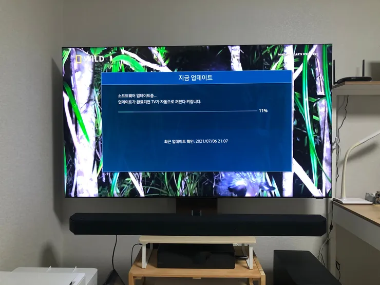

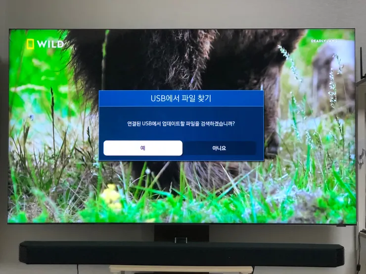

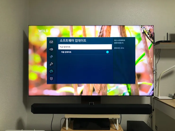

삼성 홈페이지에는 펌웨어 신형이 올라와 있는데
TV에서는 펌웨어 업데이트 실행하면
계속 업데이트 할 거 없다고 나와서,
삼성 홈페이지에서 펌웨어를 받아서
USB로 업데이트 해줬습니다.
TV 쪽 펌웨어 업데이트는
첫번째 Q950A를 구매했을 때 나온거라
그때 해주면서 찍은 사진들이네요.

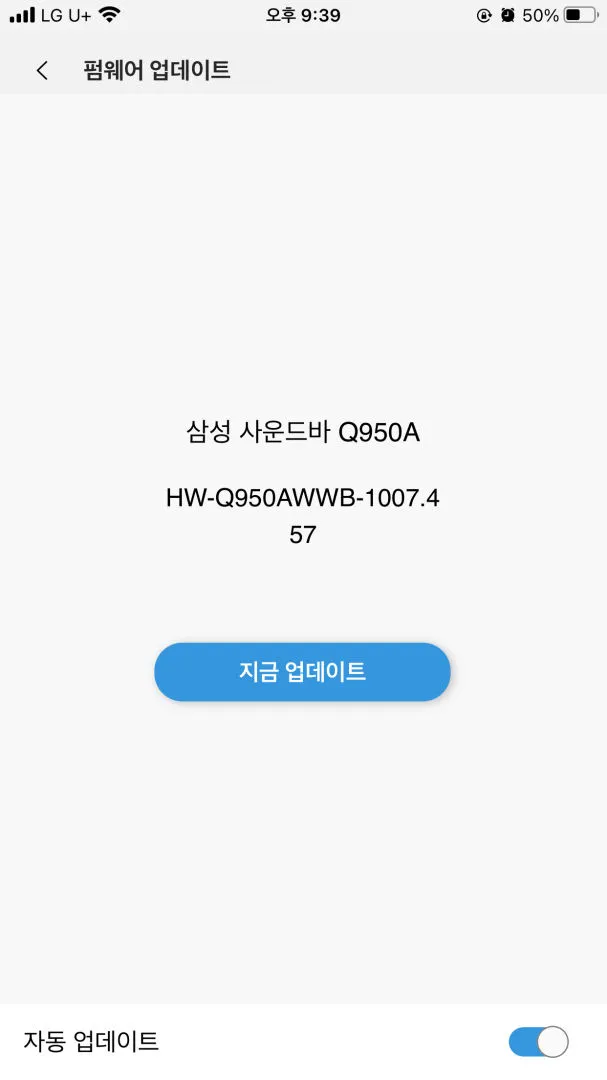

사운드바도 삼성 공홈에서
새로운 펌웨어가 올라왔지만,
스마트씽스 앱에서 아무리 업데이트를 눌러도
새로운 펌웨어 없다고 업데이트가 안되서,
이쪽도 USB로 업데이트 해줬습니다.

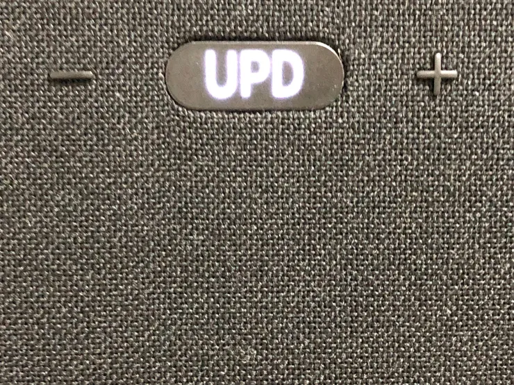

사운드바 본체 바닥면에
USB 업데이트 용으로 USB 단자가 하나 있는데
거기다 꽂은 뒤
사운드바 전원을 키면
한 3분 뒤에 자동으로 업데이트 진행하면서
상태 표시창에 UPDATE라고 표시가 됩니다.
완료되면 bye 뜨더군요.
삼성 TV 및 사운드바 USB로 펌웨어 업데이트 하는 법은
공홈에서 다운 받은 펌웨어 압축파일을 풀면
나오는 폴더를 그대로
USB에 복사해 넣은 뒤, TV나 사운드바 USB 단자에 꽂아주면 됩니다.
사운드바는 꽂고 전원만 넣으면 3분내 알아서 업데이트 하고
TV는 따로 메뉴 들어가서 업데이트 실행하면
USB에 있는 파일로 업데이트 할 거냐고 물어봅니다.
USB 포맷 규격은 혹시 모르니까 fat32로 포맷된 걸 사용했습니다.
아무튼 펌웨어 업데이트 완료하면
최종적으로 아래처럼 됩니다.
삼성 2020년형 8K QLED TV
모델명: KQ65QT950SFXKR
펌웨어: 2016.1
삼성 2021년형 사운드바
모델명: HW-Q950A/KR
펌웨어: 1007.4

XSX(HDMI 2.1)-TV-사운드바(eARC)
이렇게 다시 연결하고
4K 120에 MAT 돌비 애트모스가 잘 되나 테스트 해봤습니다.
XSX에서 사운드 설정 들어가서
LPCM(무압축 5.1 or 7.1) 설정을 선택하니,
오류가 뜨면서 역시 선택이 되지 않았습니다.
그리고 역시나,
돌비 애트모스로 설정시 약 15분 뒤에
무음 증상은 어김 없이 발생하더군요.
업데이트로 뭐가 달라졌는지 알 수는 없지만
일단 한가지 분명한 건
eARC로 LPCM 입력은 여전히 안 풀어줬다는 거
하난 알겠더군요.
