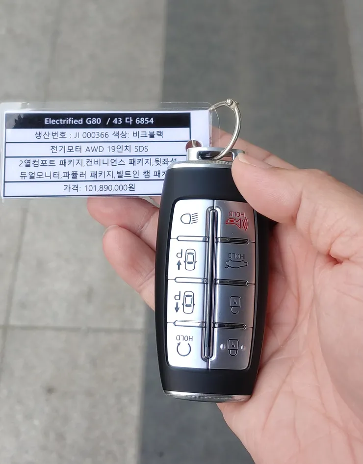

전기 G80이 나왔다고 해서 시승해 봤습니다.
현재 테슬라 모델3를 타고 있고 제네시스에서 나온 전기차는 어떤지 궁금해서 바로 시승신청
1억이 넘는 국산차를 타보게 되다니 ㄷㄷ
1억이라고 하니 심리적 저항감이 좀 쎄네요.
지금 타고있는 차 거의 2배라 ㄷㄷ
시승은 한시간이었고 용산 시승센터였기에 가까운 강변북로로 나가서 일산 방향 자유로까지 가보는 코스로 타봤습니다.
