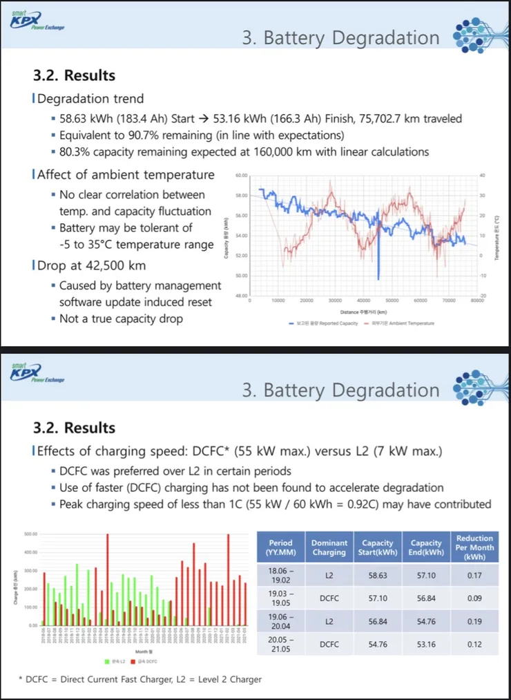

지난 주에 평창에서 열린 대한전기학회 하계학술대회에서 3년 간 추적 기록한 볼트EV 전기차의 배터리 가용용량 열화 추이를 정리해서 발표했습니다. 핵심은 이 부분입니다.
- 8만 킬로 가까이 탔는데 배터리가 91% 가까이 살아있다. 16만 타도 80% 이상 남을 듯 하다.
- 급속으로만 충전해도 완속 충전 위주로 할 때보다 열화 속도가 빠르지 않다.
참고로, 위 데이터는 배터리 화재 관련 최종 리콜 업데이트를 받기 직전까지의 내용입니다.
업데이트 받은 후 어떤 이유에서였는지 가용 용량이 2kWh 정도 늘어나서 현재는 초기 대비 94% 수준입니다.
이건 다음에 추가 분석을 해야 할 듯 합니다.

혹시 저 데이터 중 배터리 용량(Ah)는 OBD2에서 뽑으신 건가요? 저도 비슷한 일을 하고 있어서요..
웨슬리
IP 223.♡.213.63
07-21 2021-07-21 15:22:06
@욱스당님 네.

저도 수많은 테스트를 해봤지만 급속 충전에 의한 열화 가속율은 정말 미비한 수준이더군요. 같은 SoC 구간 (예를 들어 20~80%) 구간을 완속 충전과 급속충전 사이클링을 했을 때 열화율의 차이는 유의미한 수준이 아니더군요.
그런데 모든 배터리가 8만 km 에서 91% SoH 를 기록하진 않을 것이고 글쓴이 께서도 잘 아시다 시피 운전 습관이 베터리 수명의 문제가 아니고 충전습관이 배터리 수명에 영향을 끼칩니다. 만약 20% 잔존한 상황에서 80% 까지 급속 충전하면 결국 60% 구간만을 사용하는 것인데 이정도면 배터리 사이클은 70% EoL (End of Life) 에 도달할 때 까지 4~6천회의 사이클 수명을 가질 것입니다. 급속 충전의 경우 CP 나 CC 충전으로 전력을 넣기 때문에 배터리 내부저항에 의거 전압이 안전 범위를 넘어가기 때문에 80% 정도에서 멈추게 됩니다. 이후는 CC-CV 충전으로 오랜시간 상한전압 맞춰 가면서 전류량을 줄이는 충전을 해야하기 떄문에 급속 충전의 의미가 없어지죠.
오히려 급속충전만을 해서 80% 상한선 까지만 유지하는게 전기차 오래타는 방법입니다. 아니면 충전 상한량 제한을 해서 완속 충전기라도 80% 언저리에서 충전을 마치고 다니는게 수명에 도움이 되죠. (물론 실제 자동차용 배터리는 안전과 수명 문제로 본래의 DoD (설계용량) 대비 80~95% 정도만 쓰게 해놉니다.)
중간에 차량 업데이트 이후에 2kWh 정도의 용량이 더 늘어났다고 하셨는데 DoD 대비 실 사용구간 범위를 좀 더 넓혀준것 같습니다, 여러 차량운행 데이터와 시험 결과 그정도 범위를 넓혀도 안전에 문제가 없다고 메이커가 판단한 것이겠지요. 배터리는 완전 초기에 Formation(화성)이 일어나면서 제 물질이 고르게 분산되고 안정화 되면서 용량이 늘어나는 현상이 있는데 이건 정말 초기에 국한된 것이고 이후는 무조건 열화합니다. UPS 같이 아예 사용하지 않는 배터리도 캘린더 라이프라고 보존 수명이 저하됩니다.
웨슬리
IP 223.♡.213.63
07-21 2021-07-21 15:33:30
@맴이님 네, 맞습니다.
참고로, 저의 평소 충방전 범위는 10-100% (내부 관리 기준 15-95%) 정도입니다. 발표에서는 위 캡처 부분 직전에 언급을 했습니다. 일부러 좀 빡세게(?) 운용한 편이라 20-80% 정도로 한 것보다는 약간 열화 속도가 더 빠르지 않았을까 생각을 해봅니다.

주로 충전은 급속 위주로 하셨는지 완속 위주로 하셨는지 여쭤봐도 될까요?
웨슬리
IP 223.♡.160.156
07-21 2021-07-21 16:54:09
@futuristic님 두번째 장에서 초록색 막대가 완속충전량, 빨간색 막대가 급속충전량입니다.

저도 비슷한 일을 하고 있는데, 궁금한 부분이 있어 여쭈어 봅니다.
셀단위 추적도 같이 병행하신건가요?
만약 보셨다면 샘플링 주기는 어떻게 잡으셨는지...
요즘 들어 배터리쪽을 많이 보고 있는데, OBD2로는 한계가 많아서....
고민스럽네요.
웨슬리
IP 223.♡.160.156
07-21 2021-07-21 17:58:20
@Vienna님 샐 단위 데이터 수집이 가능은 한데 그건 안 했습니다. 100% 수동 기록이라 주기는 탈 때, 내릴 때 한번씩 스프레드시트에 필요한 수치 10개 정도를 적습니다.

샘플수가 몇개 정도 되나요?
웨슬리
IP 223.♡.160.156
07-21 2021-07-21 17:58:54
@난폭한곰님 논문에 들어간 총 세션 수는 2288회이고, 각 새션 당 데이터 포인트는 10개 안팎 됩니다.

안녕하세요, 전기차 V2G 관련 연구하고 있는 대학원생입니다.
8년간 사용량에 따른 배터리 열화보다, DOD(Depth of Discharge) 수준에 따른 열화가 더 큰 영향을 미치진 않나요?
웨슬리
IP 1.♡.15.71
07-22 2021-07-22 00:35:22
@통통그리님 공개한 내용 앞부분에서 그 내용을 다루는데, 결론을 간략하게 정리하다 보니 생략했습니다. 참고로 저는 DOD를 10-100% 범위까지로 했습니다.

충전말고 방전도 영향이 있지않나요? 막 밟으면 배터리 열화가 심할것 같습니다
웨슬리
IP 1.♡.15.71
07-22 2021-07-22 00:38:25
@오라질님 그럴 수 있지만 지속적으로 50kW 이상 출력을 내면서 주행하기는 쉽지가 않습니다.

로보95
IP 210.♡.16.38
07-22 2021-07-22 11:28:25
OBD의 capacity를 기록한건가요? 아니면 따로 계산한건가요?
제 볼트는 처음에도 56.x kWh 79,000 km 탄 요즘도 55.x kWh 수준인거 같은데
처음 capacity가 꽤 높네요.
