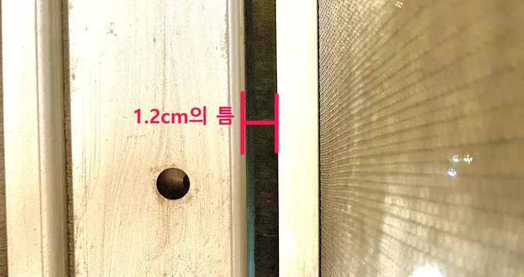

올해는 문득 생각이 떠올라 방충망과 창문샤시의 틈을 들여다 보았습니다.
크게 벌어져 있더군요. 자를 가져와 틈을 재봤습니다.
1.2cm... 나 벌어져 있더군요.
(12mm의 틈새막이를 붙인 후의 사진)

먼저 지금 집 창문에 있는 방충망의 알루미늄 프레임을 살펴보시면 유리 창문틀과 마주 닿는 부분에 홈이 파져있고 이런 모헤어가 위에서부터 아래까지 새로로 붙어있을 겁니다.
안보이신 다고요? 그럼 털실이 다 닳아서 없어진 겁니다.
저도 처음 찾아보니 털실이 하나도 안남을 만큼 다 닳아서 아랫면의 나일론 밴드만 남았더군요.
이렇게 모헤어가 다 닳아버리면...
보통 창문이라면 길이 1.1미터 폭 1.2cm
배란다 창문이라면 길이 2.1미터 폭 1.2cm의
모기에게는 고속도로같은 틈이 창문마다 나있었던 겁니다.
