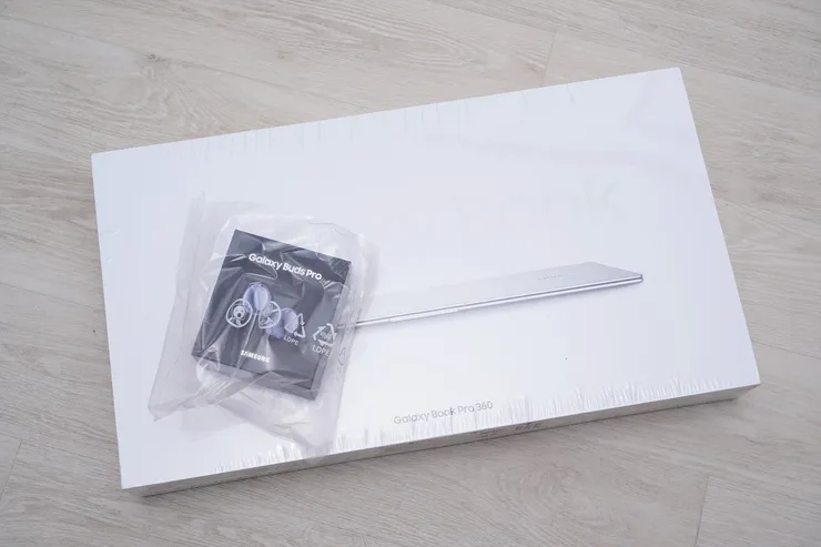

박스입니다. 사전예약 사은품인 버즈 프로도 와있군요.
안타깝지만 이녀석은 지금 여기선 뜯지 않도록 하겠습니다.

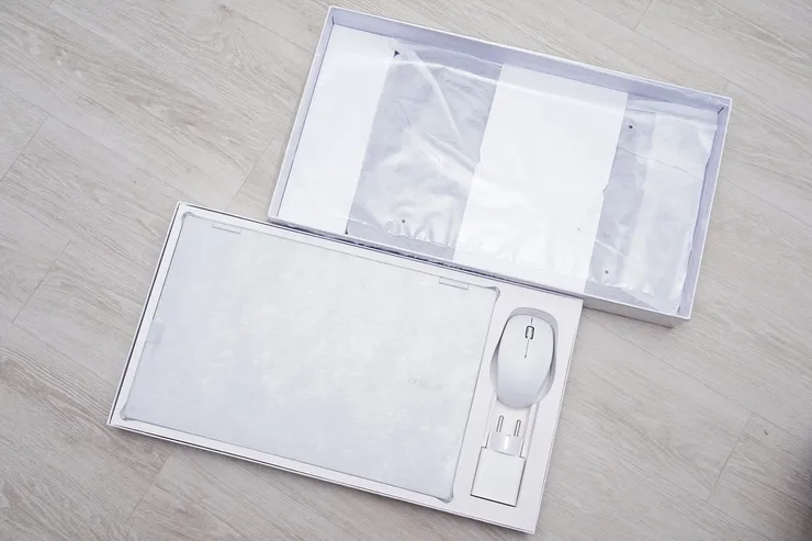

구성품 1차로는 본체와 마우스, 65W '접지'충전기, 그리고 파우치가 있습니다.
65W 접지 충전기를 넣어준건 만족스러웠습니다. 다만 일반 갤럭시북 프로에는 미접지 충전기를 급나누기로 넣어주셨단점 잊지 마시고요.
아마도 충전중에 펜을 쓸때 접지가 안되있으면 튀는현상때문에 넣어준게 아닐까 싶습니다.

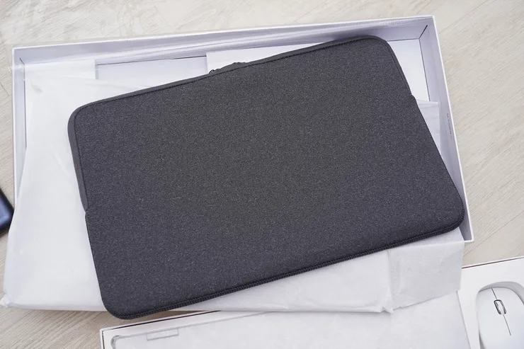

동봉되있는 파우치입니다.
어...
디자인이 참... 그래요?
출시 5달도 안되서 단종된 불운의 이온2 파우치를 봤었는데 이번껀 심히 너프를 먹으셨습니다. 얘가 얼마였죠?
가격 생각하면 디자인적으로만이라도 그램 파우치 절반은 따라가야 하지 않을까 싶은데요. 이온2꺼 괜찮았잖아요. 왜이래요;

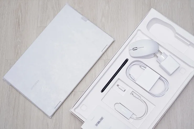

구성품 내부쪽입니다.
충전할때 쓰라는 USB 케이블 C TO C '2.0' 케이블과... 3.0 넣어주기 그리 힘드셨습니까.
USB 3.0인 갤럭시폰과도 연결하게 될거지만 충전용으로 넣어준거같으니 그러려니 합시다.
USB C TO HDMI 젠더
USB C TO A 젠더.
그리고 '검정색' S펜.
이상하죠. S7+용 펜과 동일한 제품인데, S7+ 실버색상 펜 있잖아요. 왜 검정색 통일입니까;

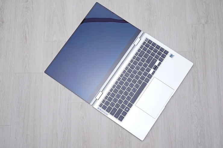

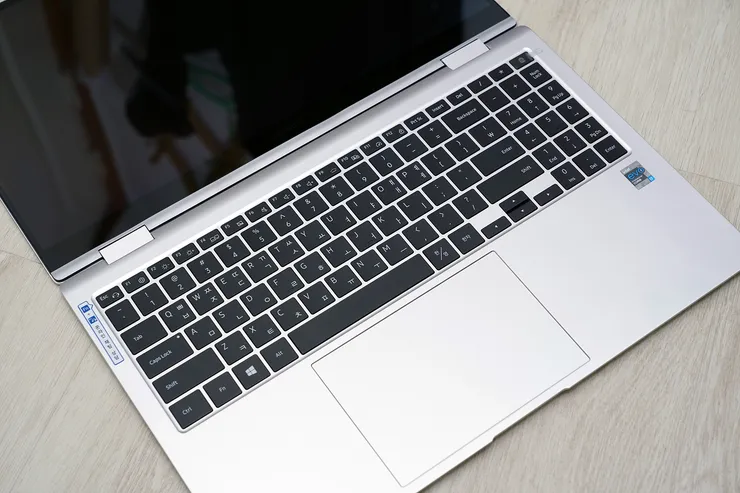

프로 키보드 쪽입니다. 아 잠깐... 모 브랜드와 많이 비슷한 느낌이기도 합니다. 어디라곤 이야기 안할께요.
원래 삼성도 실버색상이 있었으니까요. 저도 다른 삼성 노트북을 쓰고있기도 하고요.
근데... 뭔가... 하 일단 넘어갈께요. 한눈에 딱 보고 느낀점은 그녀석이 생각나는정도라고 보면 됩니다.
타건감도 비슷해요. 하하하. 그래서 프로 키보드였구나! 기존 얼웨이즈 키보드나 달아주면 좋았을텐데 타건감이 똑같이 아쉽습니다.

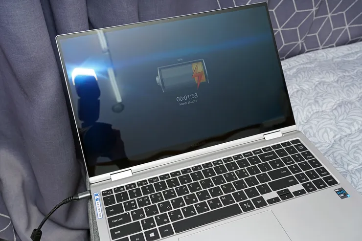

첫 전원은 USB로 전원을 꼽아야 켜지더군요.
그전엔 안켜집니다.
삼성기기에서 많이 보이는 배터리모양이 보이는군요.

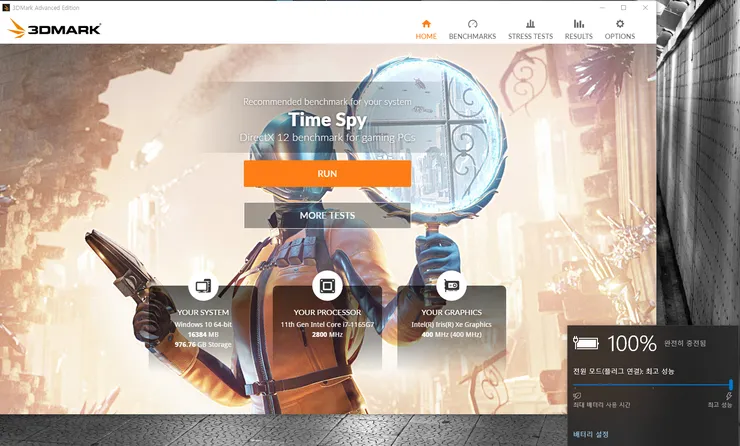

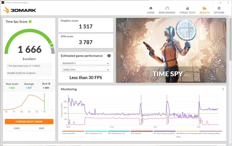

이미 다른 유튜버들이 많이 리뷰를 진행해주셔서 이쪽은 빨리 넘어가겠습니다.
타임스파이로 성능측정을 해봤습니다.
undefined
생각보다는 잘버텨줍니다. 휴식후는 7회차가 끝난후 20분후에 잰거고요.
다만 팬소리가 좀 거슬릴순 있습니다. 팬소음이 저음쪽이 아닌 고음역대로 나거든요.
이런 노트북 팬 소음에 민감하신분들은 좀 그럴수도 있습니다. 생각보다 좀 타이트하게 빨리 도는경향도 있고요.

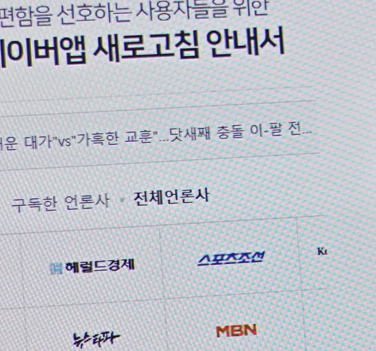

저는 디스플레이쪽에 관심을 둬서 OLED가 탑제됬다길래 구매를 했었습니다만,
사실 초기에 보자마자 눈뽕맞고 대체 뭐지 했었던게 화면이 묘하게 흐리게 보여서 눈이 아프다는것이였습니다.
전 기존부터 OLED 제품을 많이 써왔었고, (삼성 갤럭시 S2시절부터 지금 노트10+까지, 모니터도 LG OLED48을 사용중입니다)
대충 형광빛 도는 느낌이겠지 했는데 이건 도를 넘었어요.
그런데 어떤 리뷰어도 여기에 대해서 정확하게 리뷰에서 알려주질 않는겁니다.
그래서 지난주말에 적으려다가 말았는데, 유튜브 컬러스케일님이 정리를 해줬더군요.
결국은 RGB는 맞는데 삼성의 최신 OLED 배열로 인해 윈도우에서 정확하게 인식을 못해서 뿌옇게 보이는거로 나왔더군요.
이건 윈도우10 클리어타입으로도 해결이 안됩니다.
사실 이게 제가 불만을 가진 가장 큰 이유였습니다.
더 황당한건,
undefined
엑셀작업을 해야하는데 눈이 아파서 할수가 없습니다. 이게 대체 뭐에요.
흰화면 아무거나 띄워놓으면 진짜 흰색이 나오는게 아니라 이렇게 전체적으로 물결무늬까지 보입니다.
눈이 민감하다고 하면 뭐라 할말은 없겠지만, 다른 OLED 제품도 쓰고있지만 이정도수준은 아니였어요.
이걸갖고 어떻게 문서작업을 하란겁니까.

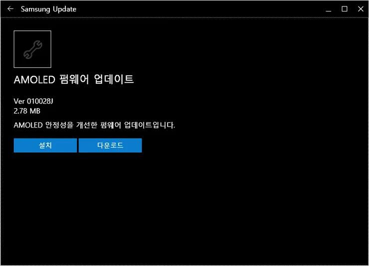

모든 측정사항은 삼성 OLED 펌웨어 패치 이후를 기준으로 합니다.

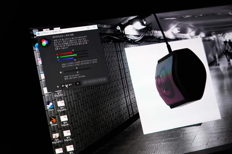

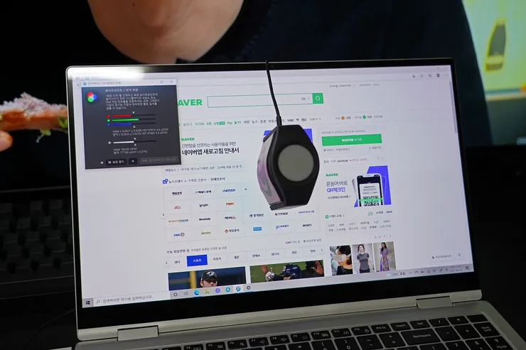

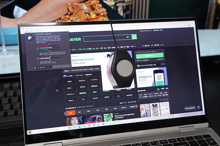

다른분들도 캘리브레이션 장비로 많이들 측정해주셨는데, 저도 했습니다.
근데 밝기가 이상해요.
undefined
퍼센트 기준은 FN+밝기 +-버튼으로 할수있는 10단계를 기준으로 하였습니다.
와우. 일단 0단계에서 빛이 하나도 없어도 눈이 안아픈정도인 4.2니트까지 내려가는건 매우 좋았습니다.
근데 80~100%인 딱 두단계에서 거의 절반이상 점프를 합니다.
세팅값이 2차로그함수수준으로 되있는데, 뭐 사람 역치를 생각해서 했다곤 하지만, 보통 실내면 70~90% 선에서 많이 쓰일텐데, 밝기가 너무 차이나는건 좀 그렇네요.
최대도 300니트가 끝이고요. 번인방지를 위해 고민을 좀 많이 하신 흔적이 보이십니다.

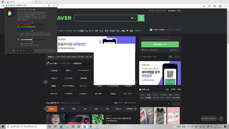

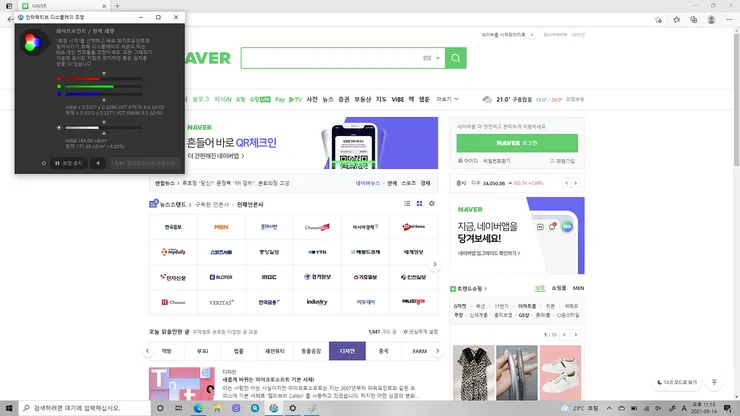

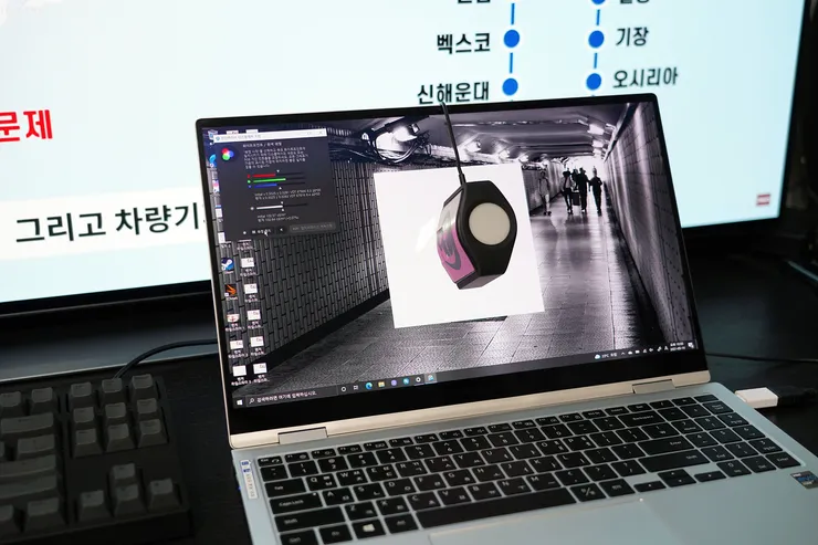

그리고 저 퍼센트 단위로 밝기가 바뀐다 하더라도, OLED 제품들은 눈에 안띌정도로 전체적으로 화면이 밝느냐 어둡느냐에 따라 밝기를 미세하게 조정하는 꼼수를 씁니다.
LG OLED48 TV는 그 도를 넘어서서 쓰는데 좀 지장이 있을수준이였는데요 -_-... (전체적으로 어두우면 220니트정도인데 전체적으로 밝으면 180니트까지 떨궈버립니다.)
삼성도 있긴 했는데, 생각보단 덜하네요.
undefined
밝기 80%를 기준으로 전체적으로 밝으면 171니트까지 가고요,
undefined
전체적으로 어두우면,
undefined
약 184니트가 나옵니다.
대략 8% 차이로 보면 될거같습니다.
실제로 크게 눈에 띄진 않아요.

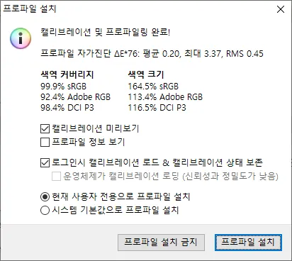

삼성에서 제공하는 프로파일들도 있으나, 장비를 가지고 새로 측정을 찍었습니다.
undefined
패널 하나는 끝내줍니다. 캘리브레이션 후 색역 커버리지를 보면 뭐 이런 괴물이 다있습니까. 그래서 더 황당합니다.
심지어 밝기 조절을 해도 중저가형 모니터마냥 화면 RGB가 틀어지지도 않습니다. 좋은걸 쓴게 맞습니다.
하드웨어는 괴물인데 윈도우 클리어파일조차 지원 못해서 쓰질 못하게 하다뇨.

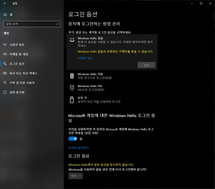

그리고 깨알같은 IR카메라가 없어서 윈도우 헬로우도 안되는 상황.
전 이 제품에 249.9만원을 태웠습니다.
문의하니까 플렉스2도 안됬다고 하더군요.
코로나라고 마스크 쓰니까 필요없다고 안넣어주신겁니까?
앵간한 이가격대 노트북엔 다 들어있는거 아닙니까... 이게 얼마나 편한데요.
200만원대 노트북 사서 2년쓰고 버리라는건지는 모르겠네요.

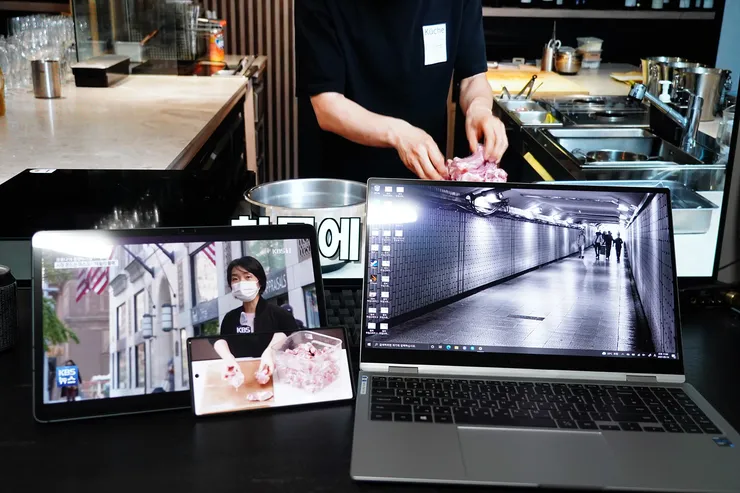

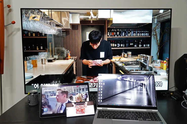

제가 현재 쓰고있는 OLED 제품들입니다.
모니터로 쓰고있는 LG OLED48CX
태블릿으로 쓰고있는 삼성 갤럭시탭 S7+
휴대폰으로 쓰고있는 갤럭시노트10+
그리고 이번 갤럭시북프로 360 15
그런데 노트북은 곧 빠질거같습니다.

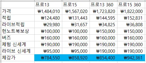

그리고 심지어 이 프로 제품은 '사전예약기간'에 이미 네이버 라이브를 통해 실구매가가 출고가대비 -45%를 찍는 기염을 토한 제품입니다.
undefined
이게 초기 리뷰에서 좋은 이야기가 나오질 않자 팔아버린 제가 구매한 사전예약기간, 4월 29일~5월 10일, 단 12일중 사전예약 마지막 날에 일어난 판매가격입니다.
이젠 몇개월도, 몇일도 아닙니다. 그냥 사전예약기간에 미리 주문해서 먼저받은사람마저 통수를 쎄게 후려쳐버립니다.

IP 221.♡.23.54
05-15 2021-05-15 09:17:04 / 수정일: 2021-05-15 09:42:17
@jabberwky님
관련이슈를 찾아보시면 아시겠지만 윈도우문제라고 하기 어려운문제입니다.
1080해상도로 픽셀매칭한상태에서 100% 배율임에도 글씨가 뿌옇게 되는건데,
이경우는 삼성이 15인치에 FHD해상도를 집어넣어놔서 생기는문제에요.
패널을 노트북 환경에 특화한 s-stripe라고 발표한걸 탑재했는데, 이런식의 서브픽셀구조에 픽셀밀도가 낮아서 동일한 크기와 해상도의 일반적인 LCD패널보다 작은글씨를 표현하기 어렵다고합니다. 그래서 가독성문제가 발생하는거라고 하더군요.
스마트폰의경우에서도 펜타일 방식의 아몰레드가 한참 문제있다 라고 말이 나왔었지만 dpi를 높여서 해결했는데, 노트북엔 15인치 FHD를 넣어놨으니....

05-15 2021-05-15 10:29:55 / 수정일: 2021-05-15 11:48:24
@jabberwky님 그 반대입니다. 얘네 전부 FHD에요. 13/15인치에 FHD이기때문에 문제가 되는 겁니다.
13/15인치 4k였으면 그냥 출하 시 클리어타입 끄는 걸 기본설정으로 잡았으면 될 문제죠. 해상도가 낮으니 폰트가 좀 또렷하려면 클리어타입 필요하고... 이런 건데 이러다 서브픽셀렌더링에 문제가 생기고 그런 거...
그리고 FHD가 윈도에 쓸만하고 그 이상은 오히려 마이너스일 때가 많다고 알려진 건 hidpi때문인데, 깡으로 다운스케일링하듯이 화면 사이즈 이상하게 하는 프로그램들이 여전히 존재하기 때문에 맥 수준에 못 미치긴 해도 100%->200%로 hidpi 잡았을 때 이걸로 사용에 문제 생긴 적은 최근 1~2년 간 없습니다.
괜히 최근 좀 가격 있다 싶은 노트북들이 예전과 다르게 기본 qhd-4k 잡고 들어가는 게 아니죠. 만약 윈도 제품 사실 일 있다면 내가 쓰는 프로그램이 아직도 hidpi를 잡아늘리기식으로밖에 지원안한다... 뭐 이런 경우가 아니라면 어지간하면 qhd 이상으로 가는 걸 권합니다.

IP 119.♡.141.130
05-15 2021-05-15 11:15:42
펜타일 방식이니 당연히 글자 가독성등의 문제가 발생 합니다.
이건 ppi가 높아야 덜한데 디스플레이가 커지면 ppi가 떨어지면서 격자무늬가 크게 보이기 때문에 쓰레기로 전락해 버립니다.
그래서 태블릿 정도부터는 무조건 lcd 선호 합니다.
물론 LG의 oled tv는 이런 문제가 없는 lcd와 거의 같은 서브픽셀이기에 모니터로 사용해도 문제 없습니다.
Ancient
IP 119.♡.141.130
05-15 2021-05-15 11:20:47
@까만콤님 댓글 중간에 서브픽셀 배치 사진 올려주신게 있는데 저런 배치가 펜타일 입니다.
rgrgrgrgrg
bbbb bbbb
lcd는 rgbrgbrgbrgb 입니다
Ancient
IP 119.♡.141.130
05-15 2021-05-15 11:32:02 / 수정일: 2021-05-15 11:32:25
@까만콤님 스트라이프 구조의 픽셀 매칭이 되는것을 흉내내기로 만들었지만 결국 색상의 완전한 일치가 아니기 때문에 스트라이프는 절대 아닌거죠.
스트라이프인가 아닌가의 차이 입니다.
LG OLED TV가 가독성에 문제없는 이유가 완전한 스트라이프 구조이기 때문이죠.
알면용취2
IP 175.♡.244.219
05-15 2021-05-15 11:37:14 / 수정일: 2021-05-15 11:53:51
@Ancient님 LG OLED TV도 서브픽셀렌더링 가독성 이슈 있습니다. 기본적으로 게이밍 모니터로 인식되어서 가독성같은 건 좀 익스큐즈되기 때문+해상도빨로 밀어붙이기 때문+말씀대로 고전적인 스트라이프 방식과 큰 차이가 없어 상대적으로 덜 눈에 띌 수 있기 때문(다만 이건 큰 영향은 없을 것 같습니다.)+번인방지알고리즘이 훨씬 큰 문제이기 때문...이라 이슈가 덜 되지만요.

05-15 2021-05-15 11:42:42 / 수정일: 2021-05-15 11:43:16
윈도우(클리어타입) 쓰려면 장비가 좀 보수적이긴 해야 하지요. -_-a;
펜타일(비정규 픽셀배열) 넣으려면 클리어타입 끄고 쓸 수 있을 정도로 200%~300% 높은 해상도 디스플레이를 달아야 하는데...
1280x720(구 윈도우 와이드스크린 표준)의 200% 인 2560x1440 해상도 또는 300%인 3840x2160 해상도를 넣어줬어야 합니다.

IP 223.♡.46.223
05-15 2021-05-15 12:01:36
번인을 피하고 , 수명을 오래 가져갈려고 청색소자를 비정상적으로 크게 배치했습니다. 그로 인해 해상도는 엄청 손해를 봤구요.

잘 읽었는데 중간에 두가지 생각이 들었네요:
1) 충전용으론 C to C USB 2.0 케이블을 넣는게 맞습니다. 애플도 최상위 모델까지 그렇게 하고있구요.
이유는 3.0 이상으로 가면 들어가는 와이어 페어가 많아져서 충전선치고 굵어지고 뻣뻣해지고 불편해집니다.
2) 코시국이라서 현세대 아이패드 에어도 페이스ID를 포기하고 터치ID로 귀환했는데
삼성이라도 윈도우 헬로 안면인식을 굳이 넣어야할까. 넣었다면 "시대에 뒤떨어지는 불편한 기술"이라는 평을 받지 않았을까. 이런 생각이 들었습니다.
Cacactus
IP 58.♡.6.19
05-15 2021-05-15 13:56:47 / 수정일: 2021-05-15 14:14:18
@francis098님
2번은 말이 안되네요.
같은 논리면 이번 아이패드 프로 5세대도 Face ID 포기하고 Touch ID로 귀환했어야 했는데요.
애시당초 아이패드 에어는 Face ID 였던 적이 없죠.
pluto248
IP 182.♡.21.220
05-15 2021-05-15 14:23:27
@francis098님
코로나로 마스크 쓰는것 이제 1~2년 남았습니다.
안면인식이 그런 평가를 받을 이유는 전혀 아닐것 같습니다.

IP 220.♡.180.36
05-15 2021-05-15 15:03:06
패턴 크기에 따라 밝기 차이가 발생하는건 꼼수를 썼다기 보다는 OLED의 load effect 때문입니다. 로드 이펙트를 잡으면 패턴 크기에 상관없이 균일한 밝기가 나오겠지만 그렇지 않다는건 그걸 못 잡은거죠.
