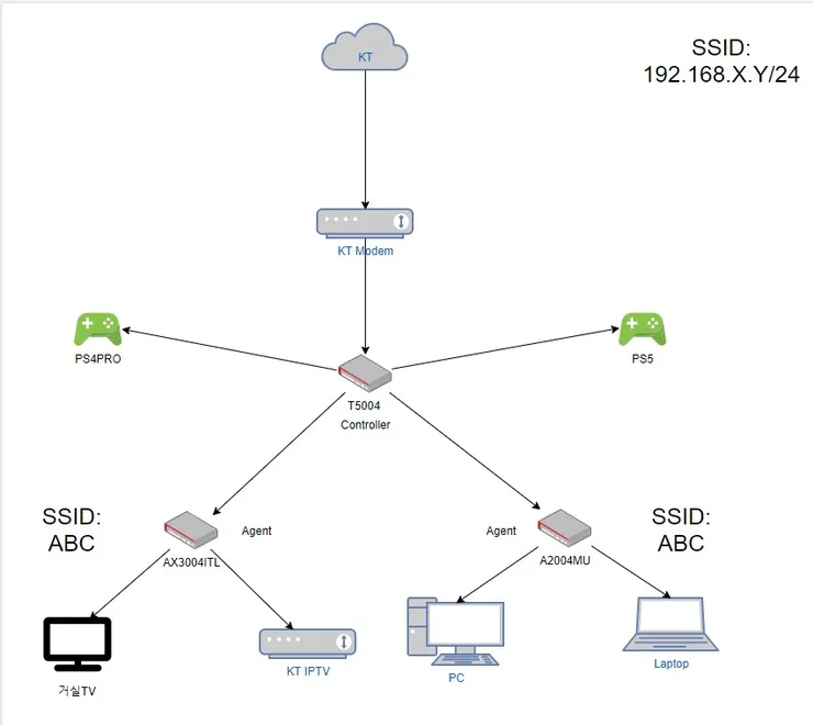

기존에 거실 AX3004ITL, 그리고 서재에는 비교적 오래된 iptime 공유기가 있었습니다. 최근에 새제품으로 구매한 AX3004ITL이면 음영지역을 더 커버 할 수 있을것 같았지만 사실 조금 나은 수준이지 만족스럽지 못하더군요.
결국 공유기 두 대로 운영을 하다가 거실에서 서재로 옮길때 마다 계속 와이파이를 재접속 해야 되는 불편함 때문에 이지메쉬를 구성해보기로 결정했습니다.
기존에 서재에 있던 iptime공유기는 에이전트로도 쓸 수 없는 오래된 모델이더군요 ^^. 그래서 controller로 제일 무난하게 쓰는 T5004 모델과 서재에 둘 에이전트로 A2004MU 구매를 위해서 총 6만원 정도 지출로 중고를 구입 했습니다. 다행히도 최근에 구매한 AX3004ITL 모델은 유선 에이전트로는 메쉬 구성이 가능합니다. 무조건 최신 모델이라고 다 컨트롤러/에이전트 지원하지는 않으니 아래 링크로 확인 가능합니다.
http://url.iptime.com/23b
T5004는 집 메인 단자함에 설치, 그리고 두 에이전트를 유션케이블로 연결 했습니다.
이지메쉬 구성 후...
 - 거실, 서재 하나의 SSID로 구성을 하여 쾌적한 와파 환경 구성.
 - PS4pro와 PS5 가 동일한 네트워크로 구성되면서 쾌적한 스트리밍 플레이 가능 ^^. <-- 가장 빅 만족
     - 동일한 L2 구성으로 빠른 리모트 기기 접속 및 latency 감소.
 - 집안 유/무선기기가  동일한 네트워크 대역 구성으로 활용성 증가.
알려진 문제는..현재 물리적인 구성상  KT IPTV는 사설 IP로 연결이 되었는데 문제는  실시간 TV시청만 됩니다. VOD는 아예 메뉴가 안뜹니다. TV 다시보기는 TV 자체 앱 웨이브로 시청하니 큰 불편함은 없네요. 참고로 SKB나 LGU+는 사설 TV로 모든 서비스가 가능하다고 합니다. KT는 공인 IP를 받아서 서비스하는 방식이라 다른것 같습니다.
밀집 메쉬 구성 시 생각보다 로밍이 원활하지 않는 경우가 있습니다. 전 아래와 같이 설정 후 사용을 해 보고 있는데 아직은 큰 문제는 없는거 같습니다.
스티어링 레벨은 숫자가 높을 수록 주변에서 신호가 강한 AP의 신호를 자주 스캔해서 접속을 합니다. 오늘 첫 구성 후 일단 이렇게 써보고 있지만 환경에 따라서 옵션을 조정해서 최적화 화면 됩니다.
6만원정도 들여서 이 정도 구성이면 생각보다 괜찮은거 같습니다. 일반 가정에서 무난하게 쓰기 좋은거 같네요.

혹시 컨트롤러에서 유선으로 나온선을 에이전트에서는 lan에 꽂으신건가요?
VIPTELA
IP 121.♡.23.100
04-03 2021-04-03 10:51:03
@물약님 네 맞습니다. 반드시 'Lan'에 연결해야만 Controller과 에이전트간 통신이 되고 서로 구성이 가능합니다. WAN 포트는 컨트롤러만 internet 선을 연결하시면 됩니다. 나머지는 다 Lan에 연결하시면 되구요.

ap간 이동시 로밍도 끊김없이 잘 되나요?
VIPTELA
IP 121.♡.23.100
04-03 2021-04-03 12:22:14
@강물처럼!님 방금 앱으로 구글 핑을 하면서 이곳저곳 돌아 다녔는데 로밍 잘 됩니다. 안테나가 일정 수치 약해 지니 바로 근처 ap로 바로 로밍 하네요. 핑 로스도 없었습니다.

KT IPTV는 공인IP모드가 있을거에요
VIPTELA
IP 121.♡.23.100
04-03 2021-04-03 12:11:25 / 수정일: 2021-04-03 12:12:00
@스퀴니님 네 있습니다. 단 저 조건은 메인 인터넷 선과 kt iptv가 컨트롤러가 동시에 연결이 가능 하다면 저 옵션이 가능합니다. 그런데 저는 구조상 에이전트 아래 유선으로 iptv를 연결해야 하는 상황 입니다.
스퀴니
IP 211.♡.74.46
04-03 2021-04-03 12:14:56 / 수정일: 2021-04-03 12:15:06
@VIPTELA님 아니면 DMZ/슈퍼DMZ 기능을 이용해서 공인IP를 할당시키는 방법은 안될까요? 서버를 운영하시는게 아니라면 가능할거 같습니다`
VIPTELA
IP 121.♡.23.100
04-03 2021-04-03 12:20:22
@스퀴니님 찾아봐야겠네요. nat나 포트 포워딩 으로 가능할지 ㅎ

VIPTELA
IP 121.♡.23.100
04-03 2021-04-03 19:06:29
@박건영님 익스텐더로 문제 없이 사용을 하고 있다면 메쉬로 굳이 안가도 됩니다. 다만 익스텐더는 주 신호가 약하면 익스텐더를 사용해도 속도가 주 신호의 약한 신호에 종속이 되는 반면 메쉬는 단독으로 하나의 공유기가 뿌려주는 것처럼 와파의 신호가 안정적 입니다.

두 에이전트를 컨트롤러랑 유선으로 연결하셨다고 했는데 그럼 랜선으로 직접 컨트롤러-에이전트를 연결한 건가요? 그럼 에이전트 위치가 컨트롤러 바로 옆에 둬야 가능한거 아닌가요??
VIPTELA
IP 121.♡.23.100
06-06 2021-06-06 09:11:46
@레이니7님 제 경우는 유선 메쉬 네트워크입니다. 즉 컨트롤러랑 두 에이전트는 케이블로 연결이 되어 있습니다. 모든 네트워크 설정 상의 관리는 컨트롤러에서 다 수행이 가능한 구조이며, 컨트롤러를 게이트웨이로 두 에이전트는 하나의 동일한 네트워크로 구성이 되어 있습니다. 즉 컨트롤러 기반의 무선 확장이라고 보면 됩니다. 메쉬 네트워크 구성 후 안정적으로 잘 사용 하고 있습니다. 개인적으로 만족 스럽습니다 ^^.
VIPTELA
IP 121.♡.23.100
06-06 2021-06-06 09:14:17
@레이니7님 저는 컨트롤러는 댁내 메인 단자함에 설치를 했습니다. 그리고 KT와 컨트롤러 연결을 했고 컨트롤러에서 각 방으로 가는 케이블들을 연결했습니다. 전 에이전트 하나는 거실, 나머지 하나는 서재에 구성을 했습니다. 일반적인 아파트 구조라면 케이블이 하나씩 방 마다 메인 단자함에서 이미 구성이 되어 있어서 큰 문제는 없을거 같구요. 아닌 경우에는 케이블을 에이전트까지 포설을 해야겠죠. 무선 에이전트도 있다고 합니다. 그런데 이 부분은 유선 대비 안정성이나 확장성이 떨어질 거 같고 익스텐더랑 별반 다를게 없다고 생각이 드네요. 무선 에이전트는 컨트롤러와 무선으로 구성이 가능하다고 하는데 iptime 홈페이지에 설명이 있으니 참고 하시기 바랍니다.

저도 집으로 들어오는 KT모뎀에서 각 방으로 들어가는 라인이 공인IP라 집 내부를 하나의 네트워크로 묶을 수가 없어서 VIPTELA님과 마찬가지로 T5004를 구매하여 단자함에 넣었습니다.
T5004에서 각 방으로 유선 들어가구요.
거실과 서재에 각각 에이전트로 A2004BCM을 사용하려고 하는데요.
T5004와 하위 에이전트공유기 각각의 설정은 어떻게 하셨는지요?
에이전트 공유기에서 무선설정은 모두 off 가 맞는지요?
미리 감사합니다^^
VIPTELA
IP 121.♡.23.100
08-31 2021-08-31 07:54:53
@현자총통님 이지 메시라는 앱으로 거의 자동으로 구성이 됩니다. 메인 컨트롤러를 제외한 나머지 기기들은 모두 설정 초기화 한다음 T5004와 랜만 연결하면 컨트롤러에서 자동으로 검색이 됩니다. 에이전트는 아무것도 설정할것 없습니다. 컨트롤러에 올라오면 IP정도 각 에이전트에 할당만 하면 됩니다. 사실 IP도 큰 의미가 없는게 모든 작업이 컨트롤러에서만 이루어집니다. 하지만 간혹 에이전트가 스펙에 따라서 유/무선 이지메시 구성이 가능한것, 불가능한것, 그리고 일부만 지원 등 차이가 있으니 미리 확인하시면 더 좋겠네요.

@선생님 메시 구성을 위해서는 전제 조건이 있습니다. 말씀하신것처럼 마스터 controller가 필요합니다. 그리고 그 master 컨트롤러에서 Lan 포트로 분기가 되어서 각 방에 있는 포트로 간뒤 wireless access point 역활을 할 iptime 기기와 lan 포트로 서로 연결이 되면 master wlc가 각 랜포트에 연결된 wap 를 자동스캔해서 자동 등록을 하게 됩니다. 구성은 인터넷 -- 마스터 공유기 -- 각 방 패치로 되어야 하며 통신사는 IP를 줄때 다 같이 하나의 subnet인것처럼 보이지만 서로 ip <-> ip 서로 보안상 통신 제한을 걸어둔 곳도 있습니다.
