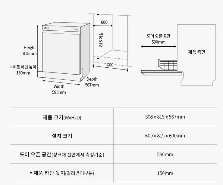

그래서 전부터 생각해두었던
LG 식기세척기 디오스 트루스팀의 설치 사이즈가 어떻게 되는지
공식 홈페이지에서 확인해보니 대략 저 정도 사이즈면 가능하다고
나오더군요.

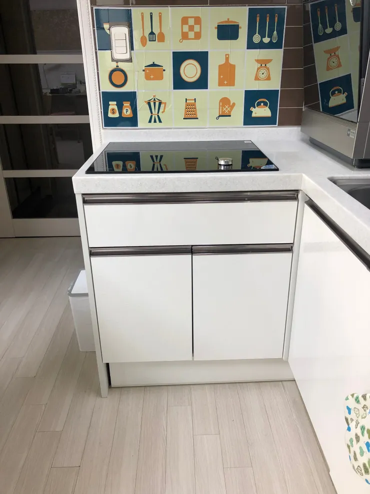

그래서 한 번 인덕션 하부장 규격을 줄자로 재보니
높이는 815 이상은 나오고 깊이는 600 정도 나오는데
가로는 670(...) 나오더군요.

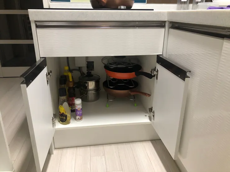

1. 삼성 인덕션과 식기세척기 사이 여유 공간이 없다.
2. 하부장은 자기들이 리폼하기엔 많이 애매하고 난해한 디자인이다.
3. 하부장에 설치된 삼성 인덕션 누전 차단기 때문에 하부장 건들기 힘들다.
이유 중 2가지가 삼성 인덕션 관련 문제였는데,
1번 문제는 띄움 프레임을 설치해서 4Cm 띄우고,
3번 문제도 삼성에 요청해서 누전 차단기를 옆장에 옮겨 설치하면 되서
삼성 설치 기사만 부르면 두 가지 문제는 해결되서
없는 문제라 쳐도,
2번은 LG 공식에선 하부장 리폼하기 난해해서
자기들은 못한다고 그러더군요(...)
만약 그걸 할 수 있는 사설 업체를 알아봐서
LG 식기세척기가 바로 설치를 할 수 있게
하부장 리폼을 하든 해놓을 수 있다면
그렇다면 설치할 수 있다고 하더군요.

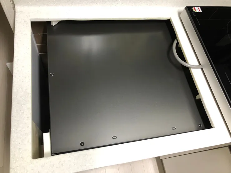

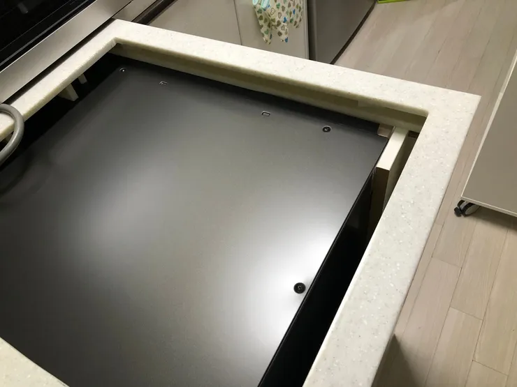

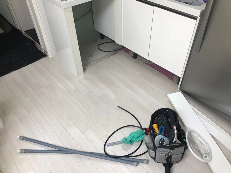

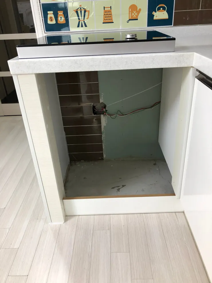

하부장 공사하는 걸 보니까
확실히 난해하긴 하더라구요.
하부장 빼버리니까
좌측 나무판이 나사나 그런걸로 하나도 고정 안된 채로
그냥 덜렁 세워져 있을 뿐이고...
그래서 그부분을 보강하기 위해 실리콘 접착제로 위아래 내부 모두
칠해서 보강을 하고,
7Cm 남는 공간을 메우기 위해 나무판을 덧대고요.
(기존 가구랑 최대한 비슷한 색으로 맞췄다지만 솔직히 자기 혼자 많이 튀더군요)

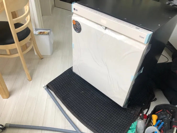

식기세척기 설치하는 중간에
전원 콘센트가 좀 멀어서
거기서 전용 멀티탭 연장하는 전기 공사 때문에
추가 설치비 7만원이 나올 뻔 했는데,
기존에 가스렌지용 가스관 때문에 타공이 된 부분이 있어서
따로 타공을 할 필요 없어서 4만원만 입금해달라고 하더군요.
추가 설치비 4만원 들어간 거 빼면
설치는 금방 끝난 편이었는데,
SK 매직 식기세척기 설치하던 기사랑 다르게
본사에서 교육을 받았는지
배수관 연결 작업할 때는 밑에 물 나오는 거 방지한다고
걸레 같은 거 깐다거나 좀 더 신경을 쓰는 부분이 있더군요.
식기세척기 테스트 및 사용법 설명도 충분히 해주셨습니다.

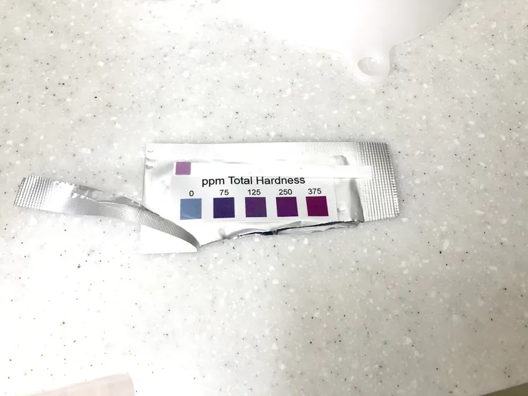

설명하는 중에 연수 장치 때문에
ppm 테스트를 한 게 있는데
저희 집은 ppm 단계가 3~4단계 사이 정도라고 하더군요.
물얼룩 남으면 연수장치에 정제 소금(LG에서도 팔기도 하고) 채워서
쓰라고 그러더군요.

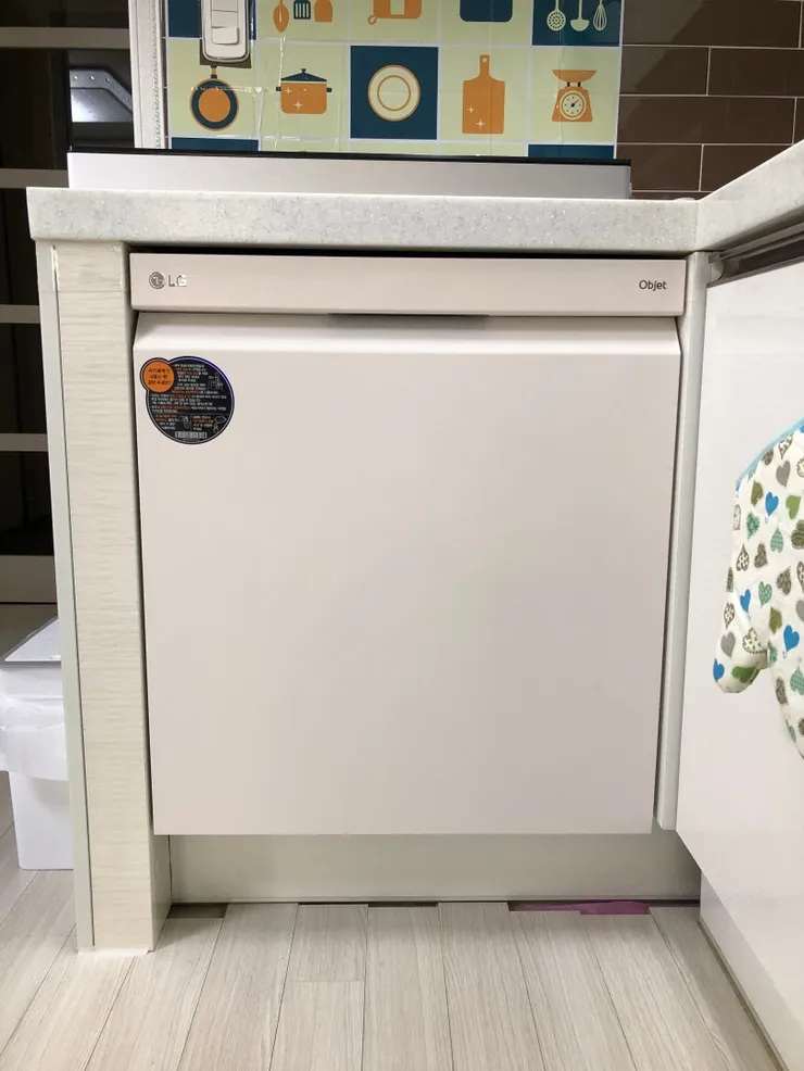

쪼끔 모양새가 불편하게 라인이 안 맞춰진 모양새긴 했지만,
어쨌든 12인용 식기세척기가 드디어 설치 완료되었습니다.
걸레 받이는 생각보다 더 깊이 들어가게 되다보니
바닥 타일 빈곳이 좀 보이더군요(...)

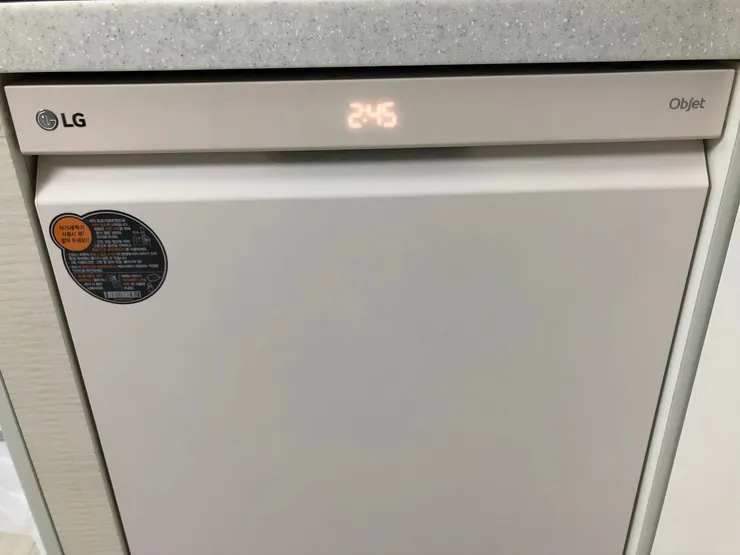

한 번 첫 사용 소감을 우선 적도록 하겠습니다.

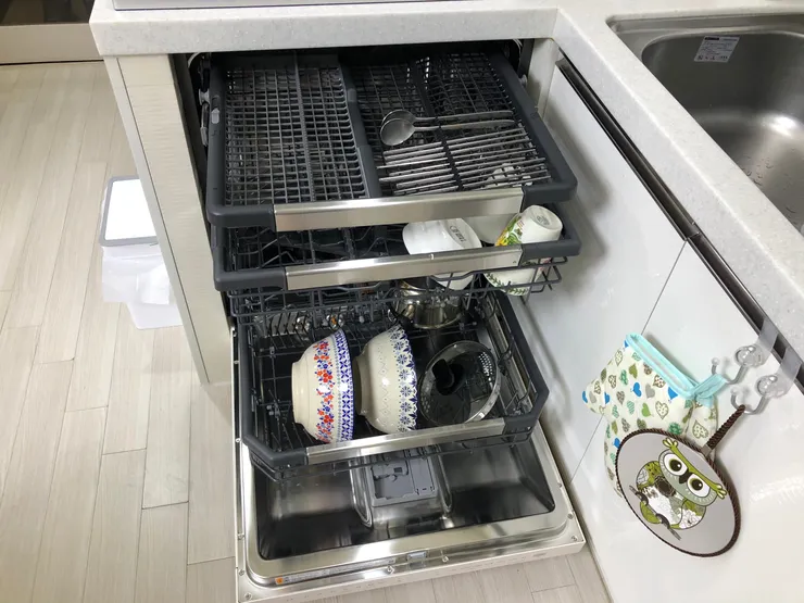

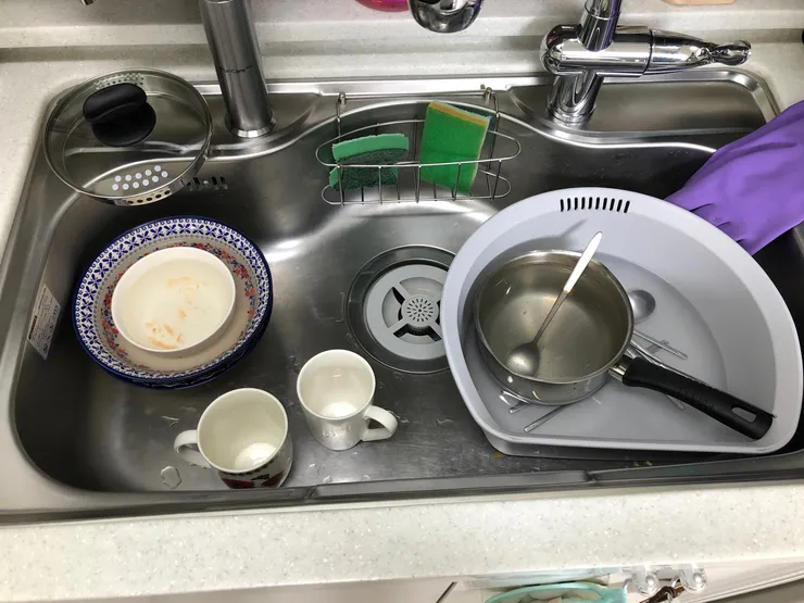

설치 당일 쌓아놨던 설거지 거리는 이 정도였습니다.
번들로 주고간 프로쉬 세제를 반토막 내서 미리 넣어주고,
(린스통에는 설치 기사분이 번들 린스를 넣어주고 가셨습니다)

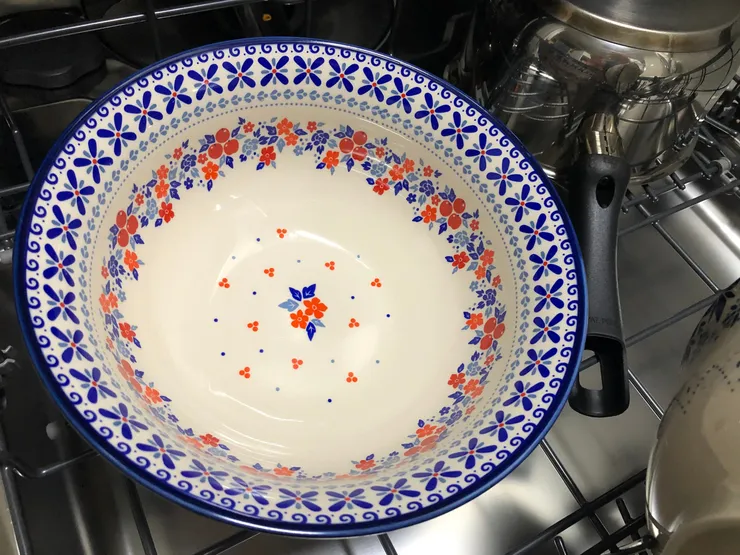

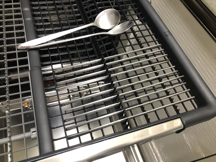

식기세척기에 설거지 거리를 적재했는데
크기가 큰 만큼 대충 아무렇게나 넣어도 여유 만만하더군요.
사실,
이 정도 설거지 거리는
전에 쓰던 SK매직 6인용 식기세척기(트리플케어)에서도
충분히 적재 가능한 양이긴 한데,
테트리스 난이도는 12인용 LG 식기세척기가
훨씬 쉽더군요.
역시
여유가 된다면 무조건 12인용 식기세척기 쓰라던게
왜 그런가 했더니 이젠 그 이유를 알겠네요.

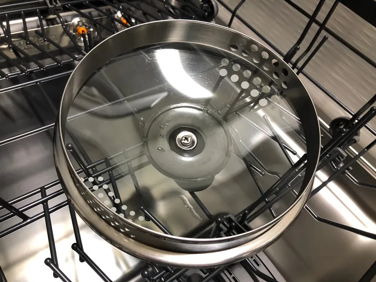

6인용 SK 쓸때는 그릇 넣을 때마다 고민의 연속인데
LG 12인용은 고민 없이 대충 넣어도 되더군요.
아직 냄비는 안 넣어봤지만,
딱 봐도 큰 냄비도 그냥 넣을 수 있을 거 같더군요.
SK 6인용은 큰 냄비는 아예 엄두도 못내겠는데 반해 말이죠.

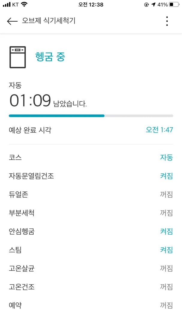

작동 옵션은
코스는 자동으로 주고,
옵션으로 안심헹굼에 스팀만 추가해줬습니다.

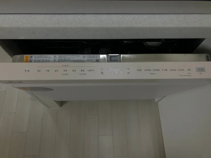

스마트폰 앱인 LG ThinQ랑 연동되서
남은 세척 시간과 코스도 확인 가능하더군요.
스마트폰 앱으로 확인 안해도
남은 세척 시간이 얼마나 남았는지는
앞 문 손잡이쪽에도 저렇게 표시가 되고요.
LG 스마트폰 앱으로 뭐 연결되서
이것저것 확인해볼 수 있고,
연수 장치 설정이나 린스 투입량 설정하고
다운로드 코스 설정 말고는 대단한 기능 같은 건 없더군요.
다운로드 코스는 하나만 저장이 되더군요.
다른 코스를 다운로드 받으면 기존에 받은 건 지워지더군요.

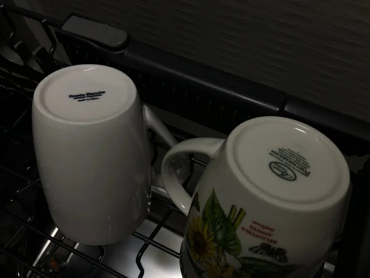

후기 잘봤습니다. 혹시 2번째 칸 중간에 사진에 보이는 컵을 넣으면 제일 위 칸이랑 간섭이 있을까요?
펭귄사우루스
IP 59.♡.224.214
03-22 2021-03-22 10:33:54
@공부는재밌어님
사진 각도가 좀 이상해서 그렇지,
간섭은 전혀 없습니다.
중간 바구니는
필요에 따라 위아래 높이 조절도 되요.
제가 티스토리에 올린 글에
바구니 마다 식기 배치해둔 상세한 사진이
있으니 참고해주세요.

스팀은 초기에 잘 쓰지 않다가 지금은 무조건 씁니다. 돈 더 주고 스팀 사놓고 안쓰고 있으니 뭐하는 짓인가 싶어서요.
시간이 오래 걸리긴 하는데 급하게 할 일이 없다 보니 무조건 쓰고 있습니다.

동일 제품 인덕션밑에 설치하여 사용중입니다.
설치한지 한달 아직 안되었고 프로쉬는 아직 재고 확보가 안되었다고 못받고 있습니다.
재고 확보되면 가져다 주겠다고 하더군요
수증기 방지작업 관련해서는 설치해주신 LG기사님께 물어본바로는
신형제품은 수증기로인한 인덕션고장 문제해결을 위해 상단에 고무로된 차단막이 추가되었다고 합니다.
그부분을 높이 조절해서 수증기 유입이 안될정도로 싱크대 부위와 밀착을 시켜주셨고 이렇게만 해도 충분하다고 하셨습니다.
펭귄사우루스
IP 59.♡.224.214
03-22 2021-03-22 13:07:20
@로메다님
기계 수평은 맞는데
상판은 수평이 안 맞아서 한쪽이 좀 떠서 밀착이 안 되거든요.
기계 수평을 안 잡으면 기계 기능에 문제가 생길 수 있어서
싱크대 상판에 맞춰줄 수는 없다고 하셧어요.
설치했던 LG 기사분은 수증기가 확 나오거나
그런건 아니라고
특별히 문제는 없을 거라고 하셨지만,
나중에 밀착 안되는 부분에 셀프로 필름 붙여봐야겠네요.

03-22 2021-03-22 17:21:34
엘지 스팀세척기 자동문열림 쓰고 3개월만에 인덕션 수리 했습니다
지금은 인덕션 테두리에 실리콘 테이프
붙여서 수증기 못들어가게 붙여놨어요
인덕션 기사님 말로는 가능한 인덕션과
식기세척기는 거리 두고 설치하는게 좋고
엘지에서 자동 문열림 수증기로 인한 인덕션 고장과는 무방하다고는 하나 결국 고장은 인덕션이 먼저 고장나기
때문에 엘지에서 책임 회피하는 경우가 많아 분쟁이 많다고 하시더라구요
물쓰는 제품과 전기제품은 가능하면
분리하는게 좋아요
조심해서 잘 쓰세요

IP 121.♡.72.60
03-22 2021-03-22 18:57:26
저희집은 인덕션 높이 때문에 안된다고 해서 결국 못했습니다.
기사님이 완강히 위험하다고 거부하더라고요;;
펭귄사우루스
IP 121.♡.4.99
03-22 2021-03-22 20:26:36
@커레히님
그거 네이버에
식기세척기 인덕션 시공 사설 업체 알아보면
식기세척기 설치 가능하게
인덕션 높이 띄우는 프레임 설치 작업 해주는 곳
많이 있는데 그쪽은 알아보시지 않으셧나요?
물론 업체마다 견적이 제각각이긴 하지만(...)
삼성이나 lg나 sk면
그쪽 인덕션 설치 부서나
as 문의하면 띄움 프레임 설치도 가능하고요.
(추가 비용만 지불하면...)
