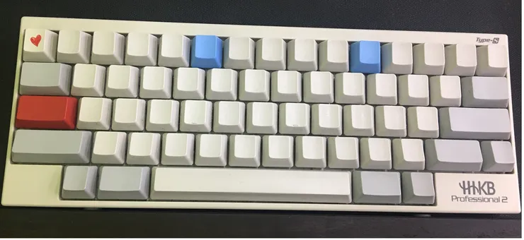

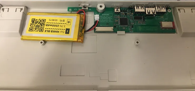

옛날에 ? 자작 HHKB Bluetooth 를 만들어 사용 했던적이 있습니다.
당시 배터리 문제로  몇달 사용하다 집어 치우고 순정으로 롤백하여 사용중이였는데요.
클량에  HHKB Ble mod 게시물을 읽고,  주문해서 설치 후 사용 중입니다.
- https://www.clien.net/service/board/use/15004822
만족도는 120%입니다.
단점으로  멀티 페어링은 지원이 되지 않지만....
유선 / 무선  각각 다른 컴퓨터에 연결하여 잘 사용하고 있습니다.
상당히 마음에 드네요.  하지만  가격은 사악합니다.
판매처 : kbdfans or taobao
https://kbdfans.com/products/hhkb-ble-mod-upgrade-module
PCB $65, 배송비 $15 <-- 쿠폰 kdbfans 입력하면 $-2 = $78
여긴 배터리를 판매 하지 않으니 따로 구매를 해야 합니다.
배터리 별도 대략  =  $5 ~ 8
총  $86 예상  = 95090.20원
너무 비싸서 저는 Taobao에서 주문 했습니다. (배터리 포함.)
https://item.taobao.com/item.htm?spm=a230r.1.14.19.75ef5b2bO8Ln33&id=590221409485&ns=1&abbucket=17#detail
usb type-c도 있습니다. (가격이 약간 비쌉니다.)
배송 대행비  포함해서  76,600원 정도 들었습니다.
배터리가 포함 되어 있기 때문에 꼭 해상 배송으로 받아야 합니다.
설치는 Ez

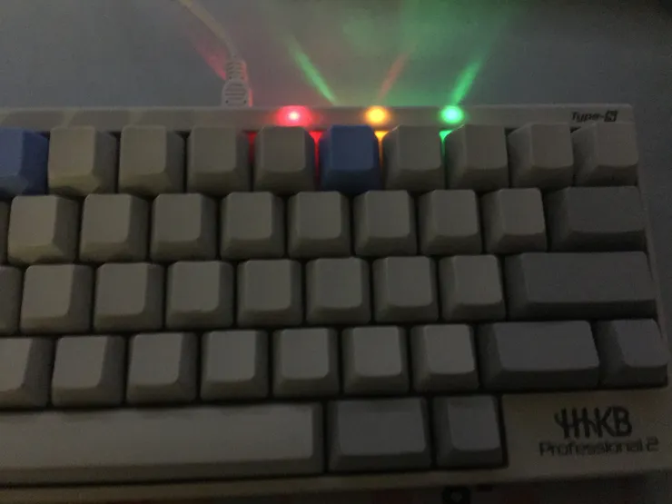

LED 설정도 가능 ( 레드 Caps  on, Scroll lock, USB cable mode)
깔끔하게 사용 가능
Enjoy HHKB
혹시 HHKB BLE Mod 주문을 망설이시는 분들은 언능 주문하세요.

배터리가 특별한 구석은 없어 보이는데 (보호회로 내장된 2극짜리), 배터리에 표기된 654075는 HHK BLE mod 용으로 따로 나온 듯 하니 정 항공배송 원하시면 구하기 쉬운 634169 (2000mAh) 도 괜찮을 듯 합니다.
커넥터는 자세히 안보이지만 보통 배터리 주문하는 곳에서 원하는 커넥터로 요청가능하니 확인해서 주문하면 될 듯 합니다. (대략 모양보고 찾으니 JST-PH-2.0 2핀짜리로 보이네요)
강선영
IP 58.♡.91.4
01-26 2021-01-26 19:57:39
@왁스천사님 2핀 맞습니다. 좋은 의견 감사 드립니다.

역시 중국산 배터리입니다. 자꾸 usb 연결 해제가 되어 열어보니 배터리가 부풀었습니다.
역시 중국제 배터리는 믿거입니다.
