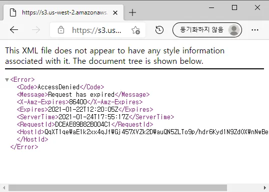

노션에 첨부된 파일을 클릭하면 웹브라우저가 뜨면서 다운로드 받습니다.
이미지나 PDF 같은 파일은 다운로드 받지 않고도 웹브라우저에서 바로 보여주죠.
그때 주소창을 보면 첨부파일마다 amazonaws.com로 시작되는 파일주소가 붙어 있는걸 볼 수 있습니다.
그런데 이 파일주소가 아무 제한 없이 노출되어 있습니다. 주소만 알면 누구나 다운로드 받을 수 있습니다.
혹시나 싶어서 파일주소를 친구에게 보내 줬는데 파일이 열린다는 말을 듣고 깜짝 놀랐네요;;;
일단 저 스스로 노션의 기능을 완벽하게 이해한 것도 아니고 오해하고 있는 부분이 있을지 모른다는 생각에
며칠 동안은 계속 테스트도 해보고 노션 고객센터에 문의도 해봤습니다.
일단 현재까지 확인한 내용은 다음과 같습니다.
1. 노션을 로그아웃해도 파일주소만 알면 누구나 파일에 접속할 수 있습니다.
파일주소가 유출되었는지 알 수 없고, 누가 얼마나 다운받았는지도 알 수 없습니다.
하지만 노트는 주소가 notion.so으로 되어 있고 반드시 로그인을 통해서만 볼 수 있게 되어 있습니다.
(왜 이렇게 구분 지어놨는지는 모르겠습니다.)
2. 다운로드 받을 때마다 웹브라우저 방문내역과 다운로드내역에 파일주소가 남습니다.
공용PC에서 노션 사용은 매우 위험합니다. 이용 후 반드시 인터넷 사용기록을 초기화 하셔야 합니다.
3. 원본파일을 삭제해도 파일주소는 살아있습니다.
노션에서 파일을 삭제해도 접속됩니다. 문서를 통째로 삭제해도 접속됩니다.
하지만 사용자가 파일공유를 차단하는 방법은 없습니다.
4. 한번 유출된 파일은 24시간 동안 막을 수 없습니다.
모든 파일주소는 24시간 후에 삭제됩니다.
노션에서 파일을 삭제했든 안 했든 상관없이, 한 번 만들어진 파일주소는 24시간 후에 접속되지 않습니다.
24시간이 지난 파일주소에 접속하면 아래와 같은 화면이 출력됩니다.

@ruinnel님 pre signed url 시간 관련해서 노션 출시 직후에 문의해봤는데 결국 개선되지 않았었던 적이 있습니다.

자, 오해하시는 분들이 있어서 길게 좀 설명드립니다.
우려하실 만한 부분이 있는 것(Signed URL의 만료기간이 길게 설정된 부분)은 맞지만, 대부분의 경우 그정도로 까지 걱정하실 일이 아니고, '퍼블릭으로' 설정되어있다나, 단서없이 '누구나 열어볼수 있다' 적절하지 않은 말입니다.
(참고로 자세히 말씀드리기는 어렵지만, 보안이나 AWS 모두 충분히 설명드릴수 있는 경험이 있습니다.)
이 상황은 내 파일이 공개 상태로 업로드가 되어있거나, 어떤 복잡한 패턴만 알면 불특정 다수의 파일에 접근할수 있는 상황이 아니고,
S3 Signed URL이라는 방법으로 서명된 URL을 통해 제한적으로 공유되는 상황입니다.

@wenotme님 Signed URL 을 timed 로, 그리고 별도의 권한 체크 과정이 생략된 형태로 만들었는데
유출된 Signed URL을 24시간 이내에 누군가 접속한다면 파일이 유출되는 상황 맞지 않나요..
signed url 을 생성하는 문제가 아니라, 생성된 URL 이 공용 PC 의 브라우저 이력 등에 의해서 유출될 수 있으니 주의하라는
작성자분의 글에 문제가 없는것 같습니다.
말씀하신대로 불특정 다수가 brute-force 할 수 없다는 것은 동의합니다만, 그렇다고 해서 모든 문제가 해결되거나 보안적으로 완벽하다고 볼 수 없지않나요

@버섯이님 작성자분의 글에는 큰 문제가 없는데, 조금 위험도를 과하게 느끼시는 부분도 있고, 다른분들 댓글이 잘못된 부분도 있어서 설명드린내용입니다.
말씀하신 부분 중에...
-> Signed URL 을 timed(정상, 아래 설명) 로, 그리고 별도의 권한 체크 과정이 생략된 형태로 만들었는데
요 부분은
Signed URL을 만들때 클라이언트/서버 사이드 어느쪽이든, ID기반으로 현재 문서의 접근 권한 고려해서 URL 생성 로직을 만들겁니다. 이걸 다른 경로로 받을 수 있는 경우가 있으면 문제지만, 이 상황은 정상적인 절차로 만들어진 URL에 재접하는 문제를 말씀드리는 겁니다. 권한 체크가 없는게 아닙니다.
@츄우님 제가 설명을 어렵게 드린것같습니다 : )
요약하면,
- S3는 '잠겨있고', 이를 임시로 접근할수 있는 링크(서명=암호화된) 를 안전하게(HTTPS) 전달받아 사용하는 것 (클라이언트 만 볼수 있음)
- 이는 공유하는 링크일수도, 나만쓰는 링크일수도 있습니다.
- 이 방법은 노션이나 AWS 기반인 경우만 사용하는 것이 아니라, 웹에서 프라이빗 컨텐츠를 제공하는 일반적인 방법입니다. (웹페이지 컨텐츠는 특성 상, 반복적으로 접근할수 있기 때문에 횟수가 아닌 시간으로 접근 통제)
- 시간이 긴건 문제입니다. 근데 트레이드오프가 존재하니 가능한 만료주기를 길게 잡는게 유리합니다. (길면 보안에 상대적으로 취약해지지만, 응답속도에 유리하고 서버측 자원사용량이 줄어듭니다. 모든 컨텐츠에 곱해서 적용되겠죠.)
- 이외에도 헤더/쿠키를 사용하는 방법도 있는데, 보안상 크게 차이가 나는게 아닙니다. (오히려 불리, 편의성의 문제)
- 클라이언트 측 보안이 통제가 안되는 경우는, 이 문제 뿐 아니라 일반인이 손쉽게 리플레이를 할수 있냐의 차이일 뿐이지, 더 근본적인 위험이 많습니다. (가령 키로깅...)
* 원래 공유 PC는 조심해야된다. 너무 걱정 안하셔도 된다 로 요약할 수 있겠습니다.

노션같은 경우 Read를 하려는 사용자들이 공용으로 사용할 URL을 주기적으로 생성해서 DB에서 주든, 아니면 On-fly로 그때그때 생성해주던 하는 상황으로 보이는데,
우선 그 주기가 좀 긴점. 삭제가 일어났을때 원본 오브젝트를 그대로 남기는 점(삭제하거나, 접근 불가능한 형태로 아카이빙 필요, 어쨋든 약관에 따라)이 문제이지...나머지 부분은 큰 문제가 아닙니다.
Signed URL이 HTTPS를 통해 안전하게 전달이 된다는 전제하에 URL이 노출되는건 클라이언트 뿐이고, (중간의 ISP 포함)
같이 쓰는 사용자를 믿을 수 없고, 클라이언트를 본인이 통제할수 없는 환경에서의 인터넷의 보안 문제는 비단 노션만의 문제는 아니죠. 인터넷 기록, 캐싱 데이터 이전에 아이디 패스워드를 털어갈수 있는 환경인데요.

저도 아직 노션을 대체할 만한 노트를 못 찾고 있고 이제 막 정리를 끝낸 참이라 막막한 상황이긴 하네요.
다만 보안 문제를 생각하면 쓰면 안 될 것 같아 대안을 생각해보고 있습니다.

s3 가 저렇게 쓰라고 만든거긴 합니다. 저렇게 안하면 서비스 scale out 어려워요.
어자피 보안적인 측면에서 한번이라도 파일을 본 사람은 영원히 그 파일을 볼 수 있다고 가정해야 하기 때문에 큰 의미는 없습니다.
저 링크를 복사해서 저장해놓는거보다 아예 저 파일 자체를 복사해서 로컬에 백업해두는게 확실하겠죠?
그래서 링크를 막아도 딱히 보안이 향상되지 않습니다.

다른 서비스들은 만료 시간을 수초에서 수분으로 하고 요청시마다 서비스에서 권한 체크를 해서 다시 링크를 만들텐데
노션처럼 처리하는게 일반적이라고 하니 당황스럽네요.
사용자가 공유를 했다가 공유를 끊어도 파일에 대한 링크가 24시간 살아 있다고 하면 사용자들이 받아 들일수 있을지 의문 입니다.

일단 signed url은 그때그때 생성되고 버려지는 url입니다. 이걸 직접적으로 생성자(이경우 글쓴분)가 유출하지 않는한 (이경우 친구분께 해당 url을 직접 전달) 보안문제는 발생하지 않는다는 의미입니다.
물론 노션 클라이언트가 직접 그 url을 어딘가로 백도어로 유출하고 있다? 그러면 이젠 이건 차원이 다른 문제라 난리나는게 맞습니다만... 그건 아니죠?
많은 분들이 글을 써주셨는데, 유출만 되지 않는다면 문제가 없는 방식인데... 제목에 뭔가 큰 문제를 확정하고 말씀하시는 바람에 "노션이 안전하지 않습니다!" 라며... 제목때문에 "원래 그런 기술인데 몰랐냐?"는 얘기가 나올수밖에 없습니다.

이걸 심각하지 않다고 생각하시는 분들이 많은데 어떤방법이든간에 내가 원하지 않았는데 다른사람이 내 파일을 볼수있다는 아주 작은 구멍이라도 있다는것은 매우 심각한 문제입니다..당연한데도 설명하려니 좀 어이가 없지만여...ㅡㅡ
1. 파일을 올리면 당연히 나만 접근 가능해야 합니다.
2. 공유하려면 어떤계정에게 그리고 얼마동안 공유할지 지정해야되고 그 계정이 아니거나 시간이 지나면 접근불가 되야 합니다.
제가 아는 거의 모든 signed url 기능들은 공유 접근할때 계정체크와 권한체크를 합니다.(심지어 public으로 하면 되묻기도 합니다.확실하냐고...). 상식아닌가여 ㅡㅡ?
그리고 s3 원래기능이렇다고 얘기들이 있는데 s3기능은 기능인거고 그걸 이렇게 구현해서 쓴다는건 그냥 인프라비용 줄일려는 꼼수라고 보입니다.

구글에 signed url이라고 쳐볼까요?
https://cloud.google.com/storage/docs/access-control/signed-urls?hl=ko
첫번째 검색결과 GCP 구글클라우드의 스토리지 서비스에서 정의한 Signed URL이 나옵니다.
첫 문장이 "이 페이지에서는 Google 계정 유무에 관계없이 서명된 URL을 가진 모든 사람에게 제한된 시간 동안 리소스 액세스 권한을 부여하는 데 사용되는 서명된 URL의 개요를 제공합니다." 입니다.
모든사람이 제한된 시간 동안 접근이 가능한 액세스 권한을 부여하는 것이라구요. 아마존만 그런게 아니고 그 용어 자체가, 최소한의 연산만으로 특정시간동안 액세스를 부여하려는 기술이란 의미입니다. 하지만 URL을 만드는 자체가 특별한 권한을 요구하기 때문에 노출만 안되면 괜찮다는 의미입니다. 이미 말씀중에 사실이 아닌 점이 나왔죠.
말씀하신대로, 매 요청마다, 파일의 권한을 확인하도록 할수 있습니다. 그럼 서명된 URL을 쓸일이 아니라 그냥 파일 공유용 API라고 해야 맞습니다. 근데 그렇게 만들면 매 요청 마다, 데이터베이스에 접근하든 공유하는 상태값이 필요합니다. 이때문에 추가적인 인프라가 필요하고, 응답시간이 늦어집니다. 매 요청이라고 하셨으니...한페이지에 들어가있는 파일 갯수만큼 곱하기로 늘어납니다.
또한 이런 파일을 제공하는 서버가 복수 대로 이루어지기때문에 파일을 저장할 공유 스토리지가 필요합니다. 이런 구성으로 확장성을 가지고 가기는 어렵습니다.
애초에 웹은 HTTP고, TCP 기반인데다 새로고침이 빈번하기 때문에 재요청은 수시로 발생하고, 웹을 구성하는 컨텐츠의 파일갯수는 생각하시는것보다 훨씬 많습니다. 이를 프라이빗으로 구현하기는 굉장히 힘들기 때문에, 여러파일에 편하게 재접근 하기위해 Signed cookie도 쓰는 마당에, 재접근 되는것 자체가 문제라니요.
사용하시는 대부분의 서비스는 사실 노션과 비슷하게 구현되어 있을 겁니다. 단지 그 만료시간이 짧을 뿐이지요.
첨언하면, Signed URL은 집안에까지 모셔다 드린 택배같은 겁니다. 안전하게 잘간거에요. 내용물도 아무도 모르구요.
근데 지금 내가 룸메랑 같이사는데, 거실에 까놓은 택배 내용물 노출이 걱정된다 이야기하는 겁니다. 애초에 같이사는게 문제라구요. 더한것도 할수있어요. 이걸 쇼핑몰 탓할일이 아니라구요. 방에서 보고 폐기하던가(시크릿 모드) 하시라구요.

@wenotme님 음...뭔가 오해하시는 듯 한데여...제가 얘기드리는건 signed url 기능이 잘못되었다고 얘기드리는게 아닙니다. 님께서 올리신 글에 보면 파일을 올리자 마자 공유할수 있는 signed url 이 생성되고 해당 url 에 접근하면 파일 올린 당사자가 허가하지 않은 접근이 가능하고 또한 일정시간 삭제도 안되는 걸로 보입니다.
제 생각에 처음 파일을 첨부할때 굳이 사용자가 원하시도 않은 signed url 을 생성할 필요가 있는가에 대한 얘기 입니다. signed url 은 파일 owner 가 공유하기 원하는 시점에 생성하는게 맞다고 봅니다.
내가 처음에 파일을 올리는 시점에 남과 공유하기 원하지 않았다면 설사 내부적으로 s3 singed url 을 사용해서 파일첨부기능을 만들었다고 하더라도 다른사람은 접근 못하게 막아야 하는게 정상 아닌가 해서 드린 얘기 입니다.
(만일 님께서 공유할수 있는 signed url 을 임의로 만드신거면 제가 노션기능을 잘 몰라서 잘못 얘기한거 구여...)

보안 문제 맞습니다. 앞에 프론트를 둬서 제한해야 합니다.
에르가
IP 182.♡.81.31
01-26 2021-01-26 05:24:06 / 수정일: 2021-01-26 05:27:25
개발자가 얘기한다고 무조건 옳은 얘기일까요 (참고로 저도 개발자입니다)
어떠한 기술이 맞다고 쳐도, 그 기술에 대해 사용자가 모르는채 사용하면 보안이슈인겁니다
이렇게 사용하면 이렇게 된다라고 큰 문제가 생길 가능성이 있다면 명시적으로 알려줘야 보안이슈가 없는겁니다. 그때부터는 고객의 책임인거죠,
약관에 쪼그맣게 적어뒀으니 아무런 문제가 없다는 얘기는 정말 기술로만 현실을 판단하기 때문이라고 봅니다.
만약 그게 괜찮다면 얼마전 카카오맵이 개인정보 유출 문제로 조사를 받을리가 없죠. 따지고보면 다 적혀있으니까 말이죠.
애당초 일반 사람들은 구글 드라이브처럼 링크 생성을 했을때 사용자가 파일을 삭제하면 링크도 무효화 되기를 바라죠.
실제로 구글 드라이브의 링크는 파일을 삭제하면 삭제하면 무효화가 되구여
다들 그렇게 생각하고 프로그램을 사용하는데
"url의 시간이 너무 김, 파일을 삭제해도 url로 다운받아짐" 이것을 상상이나 하고 쓰는 사람이 있을까요?
사용자가 착각하도록 프로그램을 설계하고, 주의사항을 정확히 명시하지 않는것은 보안이슈가 맞습니다
사이트 비밀번호는 왜 자리수 제한이 있고 어디는 특수문자까지 넣어야 할까요,,
기술자 입장에서는 비밀번호 '1' 이렇게 사용한 사용자가 문제거든요.. "비밀번호 1은 서버에서 충분히 암호화 되니, 비밀번호를 그렇게 만든 너가 문제다" 이런식인거죠,
하지만 웹페이지 비밀번호 한자리로 만들수 있으면 충분히 보안이슈 맞습니다
"공용pc를 안쓰면 될것 아니냐" 이게 얼마나 허망한 소리냐면 아주 많은 해킹이 사람에 의해서 생깁니다.
공용pc가 아니라 자기 pc를 써도 회사같은데서 노션 한번 쓰면 화장실갈때나 담배피러가거나 자리비울때마다 다운로드 삭제하고 가야한다는 이야기죠.
뭐 다 떠나서 저러한 사항을 많은 사람들이 모르고 쓴다는 그자체가 문제인겁니다.. 그게 보안이슈구여
사람들이 그 모르는 상황을 이용하여 정보유출이 가능한 상황이 된 그자체가 보안이슈구여
기술이 문제가 아니에여..

에르가님// 보안이슈가 아니라고 아시는분은 많지 않아요. 큰 이슈가 아니라는거에요...
굉장히 큰 보안이슈 인것처럼 말씀하시는데 전제로 하시는 상황이...오히려 근본적으로 보안에 취약한 상황이라는거죠.
진짜 위험한건 이런거에요.
공유 pc에서 OS level의 동일한 사용자를 사용합니다.
공유 pc를 사용하다가 세션이 유지된 채로 화장실에 갑니다.
공유 pc에서 시크릿 모드를 이용하지 않고 인터넷을 씁니다.
사무실에서 개인pc에 lock을 걸지 않고 자리를 비웁니다.
저희 회사는요. 개인 컴퓨터 안잠그고 자리비우면, 발견한 사람이 전사 메일로 유니콘 첨부해서 보내거나, 피자 쏜다고 공지합니다.
(충분히 큰 회사입니다.)
기술에 매몰되어서 사람의 관점에서 못보는게 아닙니다. 많은 사람들이 그렇게 쓰는 상황이 많고 어쩔수 없는 상황이 있다고 해서
문제가 없는게 아닙니다.

저도 개발자지만 보안상 위협은 맞는 것 같습니다. 애초에 사용자에게 저런 설명이 필요하다는 것 자체가 에러죠. 기본 설정만으로도 충분히 안전하게 쓸 수 있어야 하는데 노션을 사용하는 것만으로도 공격가능한 면이 생겨버리네요. 해커들이라면 이 부분도 노려볼만 하죠. 아마 노션 생긴지 얼마 되지 않아서 보안 위협 모델링이나 이런게 부족한 것 같네요. 애초에 노션은 기업용 솔루션으로는 아직은 적합하진 않다고 생각합니다.

@나를부르는숲님
댓글 감사합니다 :)
노션이 서비스 시작한 지 생각보다 꽤 오래되었더군요. 투자금도 많이 받았고요.
이 보안 이슈가 생긴 게 처음이 아니라 노션 측이 모르고 있진 않을겁니다.
노션 같은 방식이 보편적으로 쓰이는 기술이라 하지만 저는 그동안 써 온 웹서비스에서 처음 겪어봅니다.
다른 서비스들은 완벽하게 해결했거나, 부족하더라도 대처를 해놓은 상태라면 노션은 이 문제를 그냥 손 놓고 있는 것 같습니다. 이 보안 문제가 그렇게 작은 거였나? 라는 생각을 계속 곱씹게 되었네요.
여담이지만, 웹서비스도 백신 소프트웨어 처럼 보안 점수 매겨주는 곳이 있었으면 좋겠어요.
어떤 협업툴은 보안점수 100점, 어느 노트앱은 50점 이런 식으로 말이죠.
저처럼 기능만 보고 서비스를 선택하는 일반인들은 나중에 큰 문제라도 생기면 눈 뜨고 당하는 기분일 겁니다.
윤항문조카
IP 125.♡.116.71
01-26 2021-01-26 17:52:48 / 수정일: 2021-01-26 17:53:23
@츄우님 저도 해외에서 기업용 sass를 개발하고 있어서 대충 짐작은 갑니다. 위에분이 지적해주신대로 노션이 signed URL 기술이 보안상으로 문제가 있다기 보다는. 노션의 방향성 자체가 협업에 의한 손쉬운 문서 수정에 맞춰서 있어서 기업용 소프트웨어에서 필수인 권한 부여등의 기능까지는 아직 개발하지 못한 것 같습니다. 기업용 소프트웨어에서 이게 왜 문제냐면 민감한 사내 문서를 기자에게 링크를 그대로 전송해도 누가 보냈는지 찾을 수도 없게되고요 또 URL이라는게 굉장히 다양한 형태로 공유되기 때문에 어쨋던 모든 기업용 사이트는 접근시에 권한 확인이 필수 입니다(제로트러스트 폴리시) 제기하신 염려는 충분히 이해가 갑니다.
아마 sass관련해서는 유사한 사이트들이 꽤나 많은 걸로 알고 있습니다만. 기업에서 소프트웨어 벤더를 정할때는 훨씬 다각적으로 보기 때문에 그렇게 일목 요연한 사이트는 많지 안지만 제가 알고 있는 영문 사이트가 몇가지 있네요~

Pre signed url 기술은 애초에 이렇게 쓰기 위해 만들어진 겁니다. 특정페이지의 첨부 파일에 대한 접근제한을 사용자 별로 하려면 별도의 파일별 접근제한으를 별도의 가능을 통해서 해야하고 첨부 기능을 통해서 파일을 공유하는 행위 자체가 말이 안되는 겁니다.
첨부 기능을 쓴다는건 그 페이지에 접근 가능한 사람에게 엑세스를 열겠다는 동의를 한거나 다름이 없습니다.
해당 페이지에 대한 접근 권한을 관리하고 그게 유출이 안되게 하는건 당사자들의 책임이구요.
파일을 내려 받았는데 그 파일을 유출 시키면 답이 없죠. 이 따는 DRM 같은 솔루션을 써야 맞습니다

너무 오래된 글이라 댓글 다는게 의미가 없을것 같긴한데 댓글 보고 답답해서 답니다
저도 보안회사에서 6년동안 보안밥을 먹었지만 결론적 부터 말씀드리면 애초에 말씀하신 내용이 맞습니다.
이거 문제 없다고 하시는 분들 잘 이해가 안가는데 이런 시스템을 기업 솔류션으로 제시하면 100% 빠꾸 맞습니다.
핵심이 제가 이해한게 맞다면 singed url이 브라우저 히스토리를 통해서 유출될 수 있어서 문제라고 말씀하긴건데 이게 유출한 사람이 문제라고 이야기 하는건 앞뒤가 맞지 않죠.
상식적으로도 page는 id기반 인증이 걸려 있으면서 page에 포함된 첨부파일은 보안단계가 낮은 signed url을 적용한것 자체가 저도 문제라고 생각합니다.
최소 같은 레벨의 보안수준이 적용되어 있어야 합니다.
사용자는 페이지랑 첨부파일의 보안단계가 다르다고는 인지를 못하거든요.
(현재 2024년도는 어떤지는 모르겠지만 저도 이 글보고 처음 알았네요. 정말 중요한 파일은 구글드라이브를 통해서 링크를 걸어야 할것 같습니다.)
비용절감을 위해서 보안성을 낮춘것이지 애초에 해당 시스템은 singed url 시스템을 적용한것 자체가 보안적인 취약점을 가지고 있다고 봐야 합니다.
singed url이라는 기술 자체가 편의성을 좀 더 높히면서 보안성을 낮춘 기술입니다.

안녕하세요! 오래된 글인데도 이렇게 정성을 담아 댓글 달아주셔서 정말 감사드립니다.
시간이 많이 지났는데도 종종 이 글이 생각나면 찜찜한 기분을 떨쳐내기 힘들었습니다.
코딩이냥님 말씀이 딱 제 생각이었거든요. 잘못된 시스템을 정상이라고 생각하는 이유가 너무 이상했습니다.
궁금해서 노션을 다시 설치해봤는데 지금은 다행히 고쳐졌네요. 결국 이렇게 될 일이었습니다.
뜻밖의 공감의 댓글로 기분이 좋아졌네요. 좋은 하루보내세요~!
