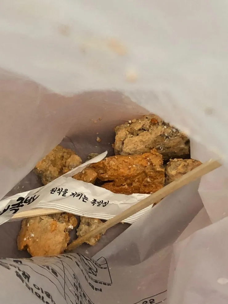

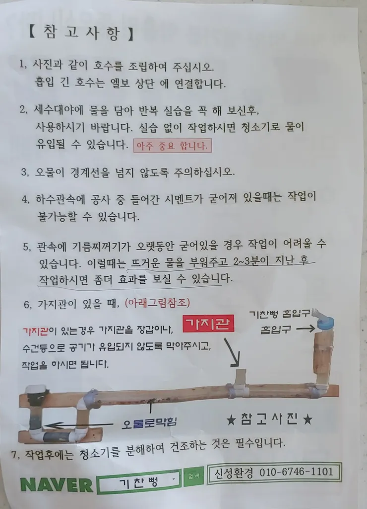

설명서대로 세수대야에 물을 담아 실험을 한 후, 가지관과 기타 하수구를 다 막고 두근거리는 마음으로 오수를 뽑아내는데, 하수관에 평소 이렇게 많이? 라는 생각과 함께 오수를 뽑아냅니다.
설명서에 있는 경계선 가까이 오수을 뽑아내고 통을 비운 후 다시 오수를 뽑아내는데, 느낌상으로는 뭔가 더 있을 것 같은데, 더 이상 오수가 나오지 않습니다. 흡입호수를 치우고 파이프를 들여다 봤더니, 슬러지라고 하는 덩어리들이 파이프 입구까지 몰려와 있습니다. 이것들이 파이프 지난 몇 년간 쌓여가면서 어딘 가에서 길을 막고 지름 10센티미터의 관을 반정도로 줄여놓았던 것이 아닐까 추측합니다.
(비위약하신 분들은....PgDn 누르시고 스킵을..하지만 얼핏보면..ㅎ
덩어리들을 치우고 나니 다시 오수가 빠지다, 다시 한 번 끌려온 덩어리들을 몇 조각 치웁니다. 그렇게 오물통을 3-4번 하다보면 오수도 덩어리도 나오지 않습니다.

느낀점1: 단독, 개인주택에 살고 계시면서 하수 문제가 있으신 분들에게 적극 추천합니다. 아마 아파트는 조금 어렵지 않을까요?
느낀점2: 아직 10월이지만 저희 동네는 늦가을 느낌이 나서 저녁에 문을 닫는데, 하수구에서 올라오는 냄새를 고려한다면, 환기가 가능한 낮에 작업하실 것을 추천합니다. 저희는 작업 끝나고 몇 시간 향초 켜두었습니다. 애들이 서로 방귀뀌었다고 툭탁거리는 건 부록입니다.…ㅡㅡ;;;; 작업 끝나고 분해해서 청소를 했는데, 냄새가 쉽게 사라지지는 않습니다.
느낀점3: 한 사람이 흡입호수로 오물을 흡입하면, 다른 사람이 오물통의 뚜껑을 눌러줘야 합니다. 뚜껑을 돌려서 열고 닫는 방식을 건의해볼까 하다가, 오물 버릴 때 오히려 더 귀찮을 것 같습니다.
느낀점4: 흡입호수 끝에 달려있는 스펀지로 공기가 같이 유입되어서 흡입력이 약하지 않을까? 차라리 고무바킹이면 어떨까 했는데, 흡입력에 별 큰 영향 미치지 않았습니다.
느낀점5: 진공청소기의 흡입력이 쎈 것을 사용하는 것을 추천합니다. 후기에 보니 어떤 분들은 청소기로 오수가 올라왔다고 하는데, 아마 오물통의 경계선 이상으로 오수를 뽑아내서 그런 것이 아닐까 합니다. 저희는 문제 없었습니다.

슬러지 색상을 보니 기름때가 큰 부분을 차지하네요.
음식점이 있는 건물들은 많게는 1년에 2번씩, 적게는 2년에 1번씩 고압세척을 합니다.
고압세척기의 압력에 따라 비용도 천차만별이지만 꽉 막히기전, 역류하기 전에 부르고 미리미리 대처하는게 나아서 그렇게들 합니다.
장사 잘되는 음식점이 한군데라도 있으면 큰배관(지름10cm)이라도 2년 정도 지나면 기름 때로 막힙니다.
집에 식구가 많고 음식을 자주 해드신다면 하수관 청소를 1년에 한 번정도 해주시는 것이 좋을 듯 합니다.
그리고 왜 시공이 잘못 되었는지도 알아보시는게 좋을 것 같네요.
정말로 필요한 것이면 추후 다른 공사하면서 고칠 수도 있으니까요.

치킨 사진인줄 알았어요;;
nikejam
IP 125.♡.106.4
10-14 2020-10-14 17:07:50
@엔알이일년만님 마눌님께서 사진을 보내셨길래...제가 보내달라고했던 것도 잊어버리고...치킨을 버리고 왜 그걸 사진찍어서 나한테 보냈지? 라고 한참 들여다 봤습니다. ㅠㅠ

엌 저게 슬러지인가요? 저도 치킨인줄 ㅠㅠ

게시글 보고 났더니 치킨 땡기네요
장고장고
IP 211.♡.223.29
10-14 2020-10-14 16:35:53
저도 '중간에 치킨 사진이 왜 들어갔지?'하며 보고 있었네요 ㄷㄷ
