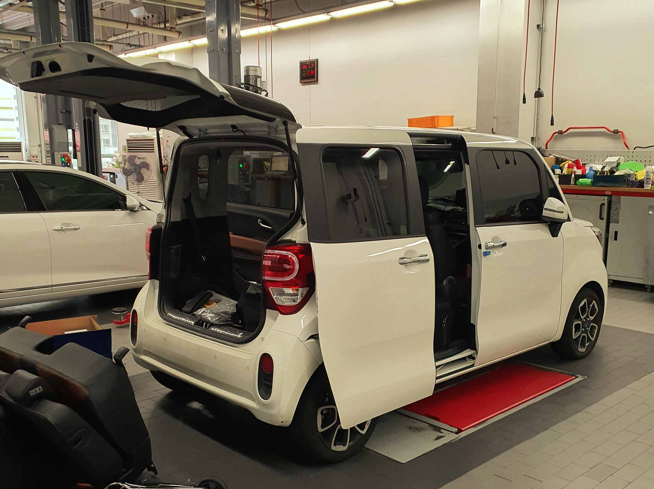

결론적으로, LPG 탱크로리 안에서 연료를 확인하는 부품 전체 (일체형, 앗세이) 를 모두 교체한 것 같습니다. 그 수리 과정을 밟기 위해서 센터에서는 다음과 같이 했다고 하더군요.
- 뒷좌석 탈거
- 연료탱크에 채워져있던 LPG를 뽑아내고
- 플로트 게이지 부품을 교체하고
- 다시 LPG를 주입
- 게이지 확인
- 뒷 좌석을 다시 조립
부품 기다리는 시간 도합해서 5시간 정도, 10시에 도착해 3시정도에 나간것 같으니 소요 된 것 같습니다. 그렇게 수리가 마무리 되었습니다. 현재는 연료게이지가 잘 작동합니다. 다만 연료 빼내고 재주입하면서 실수가 있었는지 모르겠지만 차안에 LPG냄새가 많이 납니다. 환기좀 시키고 다니면 괜찮을거라고 하지만 느낌적인 느낌으로 연료도 상당량 없어진것 같습니다. LPG충전하고 80km 정도 달렸는데 연료게이지엔 40%정도 남은것으로 나오니까요. 비슷한 증상으로 가실 생각이라면 LPG 연료 많이 떨어진 상태에서 방문하시는 게 좋지 않을까 합니다.

@chryth님 그렇게 연료를 빼내야 탱크로리 안의 부품을 교체할수 있어서 그런듯 합니다.

현기차는 그래도 LPG 펌프 및 플로트 게이지 교체 수리를 하려면 탱크 그대로 부품만 교체가 가능하지만
르노삼성은 구형 탱크형 모델의 경우 연료탱크를 들어내야 수리가 가능합니다.
왜 이렇게 설계했는지...ㅠ.ㅠ
djshadow
IP 118.♡.87.112
08-28 2020-08-28 17:05:52
@DRIM님 허억 ㅠㅠ 정말 왜그랬을까요. 그 도넛 탱크 때문에 그런걸까요 ㅠ
DRIM
IP 220.♡.65.170
08-31 2020-08-31 08:56:40
@djshadow님
아뇨. 도넛 탱크 는 외부에서 교체 가능하구요..
도넛 이전에 가스통 같은 탱크 쓰는 모델이 그래요..
현기차는 연료 흡입을 위한 펌프를 위에 구멍 뚷고 길게 설치해서 펌프가 바닥에 닿는데
르노삼성은 펌프를 아래 구멍을 뚫고 펌프를 짧게 배치해서 그래요
현기차는 펌프 구멍이 위라서 정비가 간편하고..
르노삼성은 탱크를 까뒵지 않으면 펌프 구멍에 접근이 어렵습니다. ㅠ.ㅠ
탱크 탈착을 해야하고 부품이 현기보다 비싸서..
르노삼성 LPI 연료펌프 교체시 현기차보다 50만원이상 더 비싸요.

보통 이런 수리할때는 최대한 lpg탱크가 비었을때 오라고 하더군요
djshadow
IP 118.♡.87.98
08-28 2020-08-28 18:20:07
@블루자바님 네 그게 맞는것 같습니다. 저는 시간이 나는 상황이 공교롭게도 LPG가 70프로정도 있었을때였습니다. 아쉽긴 하지만 기이지가 고쳐진것에 만족합니다.
