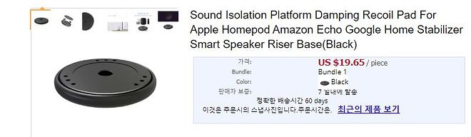

벽에서 거리를 최대한 띄우고 바닥에 고무패드를 깔아도 눈에 띄는 향상이 없어서 최후의 수단으로 알리에서 댐퍼를 주문해서 깔았는데 이제야 효과를 좀 보는것 같습니다.
용도에 비해 가격이 좀 비싸지만..만듦새는 마음에 듭니다.
두개의 철판 사이에 고무가 들어 있어서 충격을 흡수합니다.
이제 홈팟과 이놈을 추가로 구입해서 방에도 다시 도전해볼 생각입니다.

50hz대의 부밍이라면 사실상 저 댐퍼로 막을 수가 없습니다.

Deficiency님// 저 댐퍼로 어느정도 해결된 느낌입니다. 며칠더 들어봐야겠네요.

저도 사자마자 저 댐퍼 바로 구매했었죠. 저는 거실에 두개 놓고 쓰는데.. 음악 들으면 옆집에서 벨 누를 것 같더라구요..

홈팟 바닥에 우퍼용 진동패드 이런거 사가지고 두는데도 큰차이는 없네요
요 제품 도착하시면 후기 부탁드립니다!

@tylerMark님 후기는 일단 목적 달성입니다..^^

@앞동산님 아이폰에서 EQ를 적용시킬 실질적인 방법이 없습니다.^^
