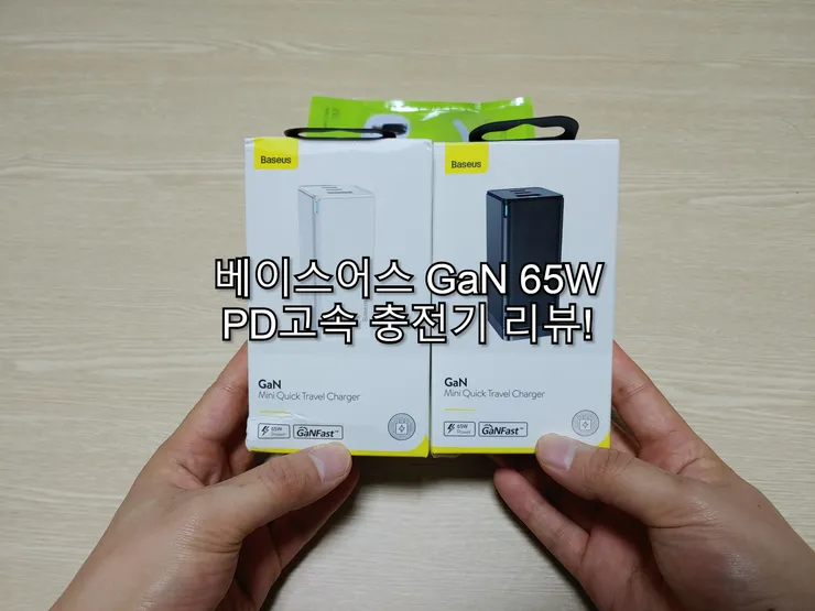

이번에 소개해드릴 충전기는 베이스어스(Baseus) 회사의 GaN 65W PD 고속 충전기입니다.
해당 제품은 국내에 정식출시가 되지 않아서 직구를 해야하는 상황인데요
최근에는 국내 오픈마켓에서 구매대행으로 쉽게 구매가 가능합니다.
가격대도 최근에는 많이 내려와서 2만원 중후반대를 유지하고 있습니다.
베이스어스 65W PD 고속 충전기의 최대 특징으로는 바로 크기입니다.
다른회사의 PD 멀티 충전기 대비 부피가 매우 작습니다.
이유는 바로 GaN(질화갈륨) 덕분입니다. 해당 소자 덕분에 최근의 고출력 PD 충전기들이
크기가 많이 작아지고 있습니다. 다만 크기가 줄어든 만큼 발열이 약간 생기는 모습을
보여주는데 이부분은 차차 해결이 될거라고 생각합니다.

본체 패키징입니다.
전면에는 충전기 사진과 GaN 65W를 강조하는 모습입니다.
후면은 충전기 스펙 및 각종 인증사항을 적어놨습니다.
오는길이 험난했는지 패키징에 찢어진 부분이나 상처가 정말 많네요 ...ㅠㅠ
구매대행 업체들이 이런부분을 좀더 신경 써주면 참 좋을텐데 말이죠
