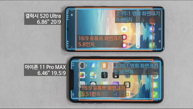

우선 먼저 외관에 대해 이야기해 보겠습니다. 화면 크기는 엄밀하게 아이폰 11프로맥스는 6.46인치, 갤럭시S20 울트라는 6.86인치입니다. 두 스마트폰은 화면의 비율에도 차이가 있습니다.
아이폰은 19.5:9, s20 울트라는 20:9입니다. 이 차이 때문에 s20 울트라가 10mm가량 더 깁니다. 다만 더 긴 것을 감안해도 2.35:1, 16:9 화면 둘 다 S20 울트라가 더 큽니다. 16:9 화면 크기는 아이폰 11프로가 5.5인치 s20울트라가 5.8인치입니다. 그리고 노치와 펀치홀 차이 때문에 동영상용으로는 갤럭시 s20울트라가 더 좋습니다.

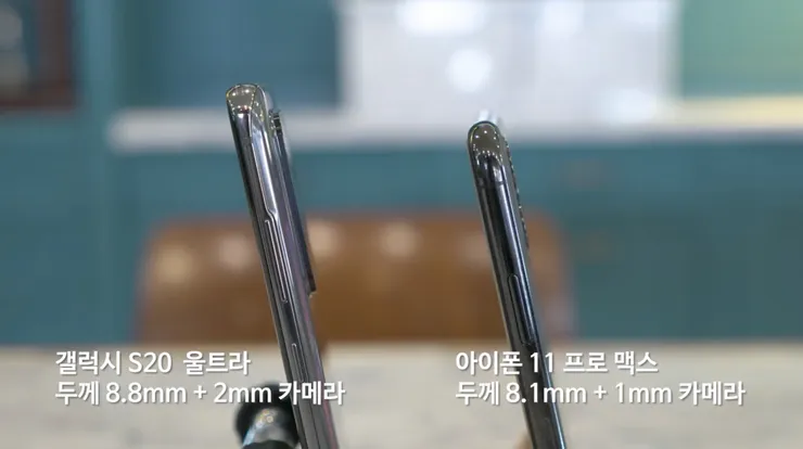

후면의 경우 둘 다 카메라들을 사각형으로 배치한 소위 인덕션 디자인입니다. 두께는 크게 중요하지 않다고 생각해 잘 언급하지 않지만, 이번에는 갤럭시 S20 울트라에도 2mm 가량의 카툭튀가 있습니다. 이는 센서를 90도 각도로 돌려 고배율 줌을 하는 울트라의 잠망경 형태의 망원 렌즈 때문입니다. 또 아이폰은 226그램, 갤럭시는 220그램으로 두 핸드폰 모두 크고 묵직하므로 가벼운 핸드폰을 선호하시는 분들은 더 작고 가벼운 파생 모델들을 고려해 보시기 바랍니다.

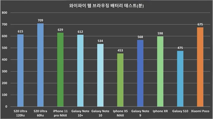

3. 배터리
배터리 크기는 아이폰은 3969mah, 갤럭시는 5000mah입니다. 테스트 조건은 밝기를 200nit으로 통일하였으며,  비행기 모드에서 와이파이만 켠 상태입니다. 실제 사용 환경이 아닌 만큼,  개인적으로 느끼는 배터리 시간은 테스트 결과와 차이가 있을 수 있습니다.
웹 브라우징 테스트에서는 120Hz에서 아이폰과 거의 비슷한 10시간 15분 정도, 1440p 60Hz는 거의 12시간에 가까운 배터리 시간을 보여주었습니다. 영상 재생 테스트는 1440p로 진행했는데, 이 때는 20시간 40분 가량으로 아이폰 11프로 대비 10프로 가량 더 좋은 결과가 나왔습니다. 아이폰도 배터리가 매우 오래가는 편이지만 역시 5000mah의 깡용량을 이기기에는 어려웠습니다.

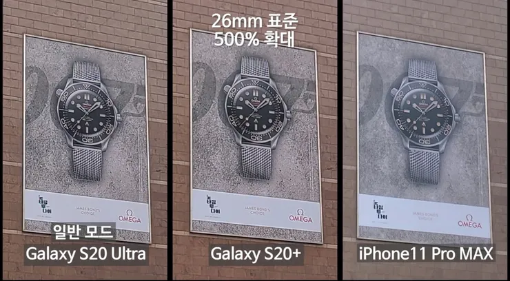

그래서 두 스마트폰의 해상력과 색감, 두 부분으로 나누어 분석해 보겠습니다. 아래의 표준 사진들은 A7R4, A7R2로 찍어서 어도비 표준으로 편집한, 눈에 보이는것과 비슷한 사진입니다. 일단 해상력부터 보자면, 얼핏 생각하면 108mp 카메라가 있는 갤럭시의 압승으로 보입니다. 그러나, 갤럭시 S20울트라는 현재 12mp 모드로 촬영할 시 아이폰과, 갤럭시 S20의 카메라보다 해상력이 떨어지는 것이 보입니다.

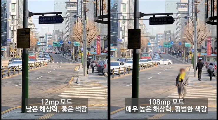

특히 이 현상은 2배 줌 즉 50mm 모드를 활용할 시에 심한데, 상당한 수채화 현상이 발생합니다. 비닝 없이 모든 픽셀을 활용하는 108mp 모드에서는 해상력이 상당히 좋고, 이러한 문제가 없습니다. 그러나, 108mp 픽셀 모드는 셔터랙이 약간 있고, 다이나믹 레인지가 떨어집니다. 따라서 대비가 매우 강한 역광이나 저조도에서 사진을 찍으면 암부 디테일이 사라집니다. 위 사진에서 간판에 써있는 글씨를 보시면 됩니다. 따라서 고대비 상황에서는 108mp 보다는 일반 모드가 더 좋습니다.

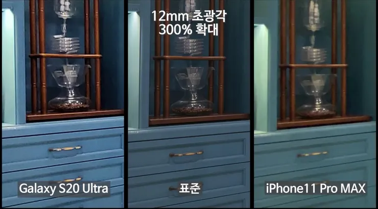

또한 주변부를 300% 확대한 위 사진을 보시면 알 수 있듯, 초광각의 경우 아이폰은 화면 중앙부의 해상력은 나쁘지 않지만, 양 옆으로 갈수록 갤럭시 S20시리즈의 해상력이 더 좋으며, 또 아이폰의 주변부에서 발생하는 왜곡도 없습니다.

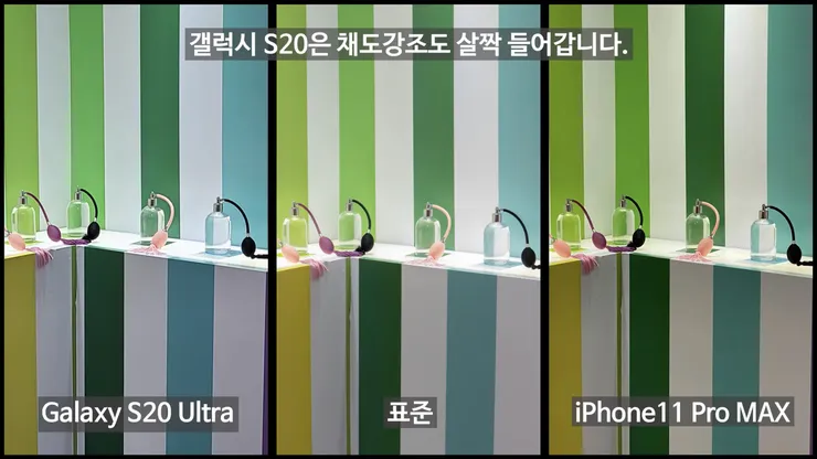

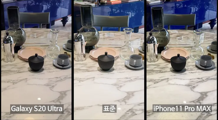

카메라의 색감 면에서 이번 S20은 전작인 S10보다는 아이폰에 조금 더 가까워졌습니다. 먼저 밝기를 전작보다 조금 더 낮춰, 표준에 조금 더 가깝게 찍습니다. 또 이번에 가장 큰 차이는 암부 프로세싱으로, 일반적인 상황에서 눈에 보이는 것보다 암부표현을 많이 누릅니다.
이는 캐논 카메라의 JPG 표준 모드나, 후지필름 벨비아, 소니 딥 모드와 비슷한 진한 검은색의 사진입니다. 현실성은 떨어지는 편이지만, 딱 봤을 때 더 강렬한 인상을 남길 수 있습니다. 아이폰 역시 암부를 눈에 보이는 것 이상으로 조금 더 누르는 편이기는 하지만, 대부분의 상황에서 갤럭시보다는 더 현실적이고 정보가 많은 암부표현을 보여줍니다.

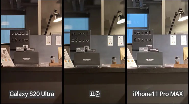

밝은 부분의 표현, 실내에서 보이는 야외등의 하이라이트 핸들링은 예외적인 상황도 있지만, 갤럭시가 대부분의 경우에서 더 밝은 부분의 디테일을 많이 보여줍니다. 그러나 아주 밝은 네온 사인같은 곳으로 가면, S10에 비해 두 휴대폰이 조금 처리를 못하는것 같은 점은 안타깝습니다.
화이트밸런스 면에서 갤럭시는 비교적 일관되게 잘 잡아줍니다. 반면 아이폰은 실내에서 화이트밸런스가 초록색으로 틀어지는 현상이 종종 발생합니다. 화이트밸런스는 쉽게 보정할 수 있어 큰 문제는 없지만, 약간 귀찮은 점입니다.

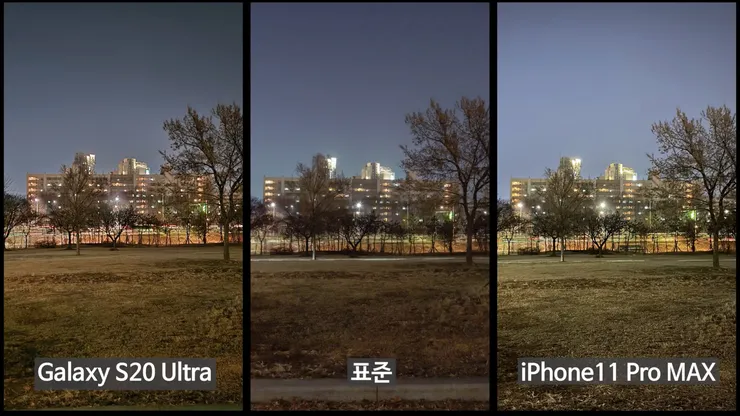

야간 사진을 보자면, 갤럭시는 도심 야경과 같이 빛이 많은 상황에서는 하늘과 어두운 부분의 밝기를, 주광과 비슷하게 누르는 편입니다. 그런데 갤럭시S20 울트라는 야간에서 메인 카메라가 가끔씩 초점을 제대로 잡지 못하는 문제가 있습니다. 단순히 초점을 잡는 속도가 느린 것이 아니라, 특정 상황에서는 초점이 2~3번정도 맟추어야 합니다. 이게 초기 펌웨어 문제인지는 조금 더 지켜봐야 알 수 있겠습니다. 이 부분을 직접 보시려면 영상 7:01로 가시면 됩니다.
아이폰은 암부표현을 약간 누르기는 하지만, 갤럭시보다 정도가 덜하고, 출시 초기에 보았던것보다 덜 심해진 것 같습니다. 그러나 밝은 부분의 간판, 조명등의 색과 밝기의 보존을 잘 하지 못해 하얗게 날아가는 편입니다.
간판이 없거나, 조금 더 어두운 상황으로 가면 갤럭시는 색감이 바뀌는데, 암부를 누르는 대신 올리고 밝은 부분은 여전히 잘 핸들링합니다. 이러한 색감이 마음에 드신다면, 사진을 찍을 때 암부를 터치해주면 밝기를 올려줍니다.

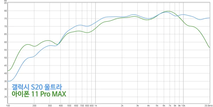

스피커는 갤럭시는 중고음의 밸런스가 더 좋으며, 반면에 아이폰은 강한 중고음때문에 조금 경질적일 수는 있으나, 풍부한 저음 덕에 더 인상적인 소리입니다. 두 휴대폰 모두 고음에서 배음왜곡이 상당히 있기에 깔끔하지는 못하지만, 크게 거슬리지는 않습니다. 일반적인 사람의 머리위치에서 측정용 마이크로 녹음한 음악을 들어보시려면 영상 10:08부터 보시면 됩니다.

상관없는 글이지만 아이폰11 카툭튀를 엄청 욕했는데 s20에서 그 이상을 보여주는 바람에... -_-;;;
존스퀘어드
IP 121.♡.122.32
02-24 2020-02-24 13:12:26
@아마티님 울트라는 카툭튀가 꽤나 있더라구요;

리뷰 잘 봤습니다 배터리 부분을 보아하니 갤럭시는 아직 최적화가 덜됐는거 같기도하네요. 아이폰대비 고용량배터리를 사용함에도 불구하고 사용시간에서 많은 차이가 안나는건 아쉽네요. 그리고 놀라운건 그 배터리를 발고도 아이폰보다 6g가볍다는거... ㄷ ㄷ 소재의 차이도 있겠지만 다 우겨너놓고 저 배터리라니...
