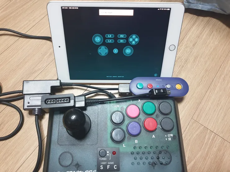

아이패드를 레트로 게임 구동에 사용하기보다는 다른 기기를 사용해도 충분하므로 실사용세팅은 아니고
그냥 이런것도 가능하다 라는것을 보여드리려고 합니다 ㅎㅎ
스틱은 실제로 제가 20년정도 전에 구입한 제품으로 아직 문제 없이 작동합니다.
실사용 용도는 아니고 가끔 레트로가 땡길때 꺼내봅니다. ㅎㅎ
사용한 제품은 아래와 같습니다
아이패드 미니5
20년된 슈퍼패미컴용 구형 스틱
아이패드 연결을 위한 8Bitdo Gbros. Wireless Adapter for Nintendo Switch
8bitdo 어댑터와 스틱 연결을 위한 Hyperkin Controller Adapter for SNES to SNES Classic Edition
일단 8Bitdo Gbros 어댑터는 스위치 연결용으로 나온 제품으로
게임큐브 컨트롤러와 Wii용 클래식 컨트롤러 및 NES/SNES 미니 컨트롤러를 입력받아 블루투스로 쏴주는 기능이 있습니다
연결모드가 스위치용 / Xinput 용 두가지 방식을 선택할 수 있는데 Xinput 용으로 설정 후
아이패드에서 손쉬운 사용 - 스위치제어 - 스위치 - 블투 기기 로 들어가서 페어링 했습니다
추가로 NES30 pro 패드도 갖고 있는데 얘는 구형이라 그런지 PS4에뮬레이션 모드는 없고 마찬가지로 Xinput으로 연결하니까 인식 되네요 ㅎㅎ
하이퍼킨 어댑터는 오리지날 슈패패드를 클래식 컨트롤러용 포트로 바꿔주는 제품입니다
슈패 미니에서 복각된 컨트롤러가 마음에 안드시거나 저처럼 구형 스틱이 있는분들은 유용하게 쓰일 수 있습니다.
테스트를 위해서 아이패드에는 컨트롤러 확인용 앱을 이용했습니다.
잘 인식됩니다만 버튼 숫자가 적다보니 딱히 쓸만한곳이 없습니다.
작동되는것을 보여드리려고 동영상도 촬영을 하긴 했는데 구글포토를 통해 영상을 공유하니까 공유앨범으로 가버리네요
불특정 다수에게 공개하는 링크는 아닌듯 해서 그냥 사진만 올려둡니다.
혹시 작동영상이 보고 싶으신분들은 댓글 남겨주시면 유튜브 링크 보내드리겠습니다.

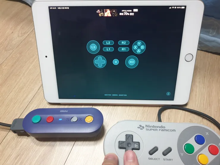

추가로 슈패 미니에 있던 컨트롤러도 연결을 해보았습니다.
