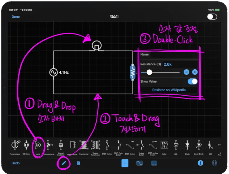

1. 회로그리기
Analog 소자
1단계 – 소자 배치
이 앱의 직관적인 UX가 드러나는 부분입니다.
원하는 소자 Drag & Drop 해주시면 됩니다.
초등학생으로 돌아가서 건전지, 전구, 저항을 넣어 봤습니다.
2단계 – 결선 하기
인두기를 클릭한 다음에 Touch & Drag 로 결선해 주면 됩니다.
납땜할 것 고려해서 이쁘게 그어줍니다.
3단계 – 소자 값 조절
iOS 안의 모바일 앱(mac과 window도 지원합니다) 이라 단순한 값만 조절 가능하다고 생각하시면  큰 오산입니다.
이 앱은 전압종류, 크기 부터 저항,주파수,잔류편차, 커패시턴스, 인덕턴스, Q factor 심지어 LED 색깔과 전구의 예열시간등 많은 세부 값을 조절 할 수 있습니다.
조절하는 방법은 소자를 Double-Click 하시거나 소자를 선택한 상태에서 정보 창을 눌러주셔도 됩니다.
빤짝빤짝한 전구를 위해 건전지를 교류로 바꾸고, 주파수는 올리고 저항을 낮추고, 전구 예열시간도 조금 줄여 보겠습니다.
그러고 나서 전원을 눌러주면?
쉬운 회로 세계에 오신 것을 환영합니다

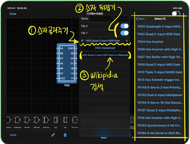

Digital 소자
- 디지털 소자는 조금 종류가 적어 보입니다.
  하지만 비슷한 번호 대 (ex. 7400)의 회로를 똑같이 가져오신 다음에 ①더블클릭 하셔서 원하는 회로(ex. 7402) 을 골라주시면 됩니다.
  Bit 수 조절도 가능합니다
- 납땜 할 때 디지털 소자는 결선 편의를 고려해 뒷면에 끼거나 돌려서 낄 때가 많습니다.
  앱도 똑같이 X축 , Y축으로 ②Filp & Flop 이 가능합니다.
- 또한 ③위키피디아에 바로 모르는 소자를 검색도 해줍니다.
  Datasheet 또한 검색이 되었는데 현재 사이트 문제인지 검색이 되질 않습니다.

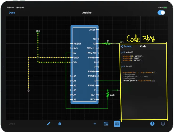

Arduino
- 요즘 공대 & 미대 졸업작품으로 Arduino 굉장히 많이 사용합니다.
1년 전 업데이트로 아두이노가 추가되었는데요. 코딩까지 가능합니다

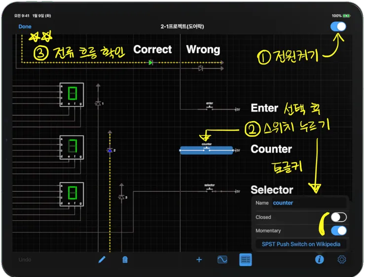

1단계 - 전원 켜기
①매 순간 원할 때 마다 켤 수 있습니다.
지금 동작하는 회로 리셋하겠다? 그냥 껐다 켜면 됩니다.
2단계 - 스위치 조절
②원하는 스위치 선택하고 한 번 더 눌러주면 됩니다.
계속 누르고 싶으면 손을 안 떼면 되구요.
혹은 정보창에서 토글키로 on / off 할 수도 있습니다.
3단계 - 전류 확인하기
 제가 이 앱을 학생들에게 가장 추천하는 이유입니다. 전자전기는 타 과에 비해 실험할때 눈에 안보여 흐름을 보기가 어렵습니다. 학부생 때는 주로 전구를 가져다 대서 전기가 흐른다는 것을 확인했는데 이 앱을 쓰고 나서 그러한 일이 사라졌습니다. 위에 그림에서 만약 correct 에 전기가 흐르지 않으면 바로 잘못된 부분을 추적할 수가 있습니다.
이건 수업 시간에도 가능합니다. 교수님이 새로운 소자를 설명할 때 사진과 그림만 보면 이해하기 어렵습니다. 그럴 때 마다 패드 꺼내서 전원 연결하고 흐름 보는데 5분도 안 걸립니다(앱이 익숙하다는 가정하에)
저는 실험 수업에서 결선 전 미리 동작 확인하는데 상당히 유용했습니다.
언제 어디서든 ③전류의 흐름을 볼 수 있다는 거 초보 대학생에게는 정말 큰 축복이었습니다.

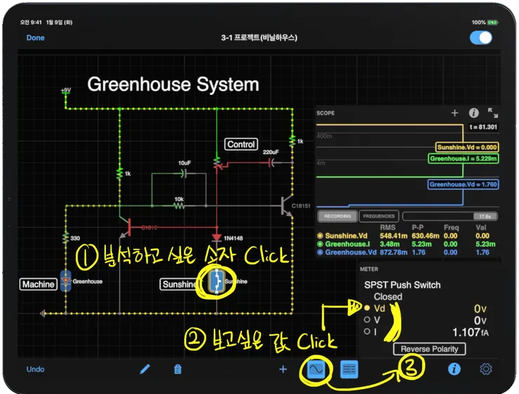

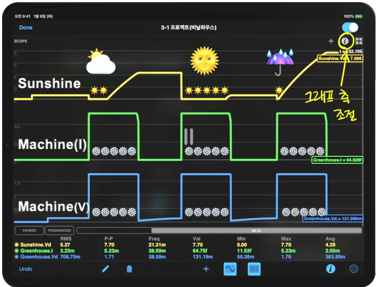

오실로스코프 사용
위 회로는 3학년 때 프로젝트인 비닐하우스 시스템인데 햇빛의 양에 따라 기계 동작 시간이 달라집니다.
그래서 저는 햇빛의 전압(원래는 조도센서 인데 스위치로 교환)  과 기계의 전압 전류를 분석했습니다.
방법은 간단합니다.
①분석하고 싶은 소자/전선 클릭하고
②보고 싶은 값을 클릭해 주시면 됩니다. ③소자 종류마다 분석할 수 있는 값이 정해져 있습니다.
분석은 power on 상태이면 바로 분석을 시작하고 시간을 맞추고 싶으신 분들은 껐다 켜시면 됩니다.
그래프는 짜잔..(이모티콘은 이해를 돕기 위한 부가요소입니다)
(이렇게 그래프 제출하면 바로 F일 듯...)
납땜 후 실제 동작은 매우 잘됐습니다.... 학점도 A+이에요
저럴 거면 타이머를 쓰지 라고 하실 수도 있지만...반도체를 억지로 넣어야 했기에...
그래프에 손가락을 가져다 대면 0.001 초 단위까지 시간이 나옵니다.
그래프 설정에 가셔서 max / min 값, 그래프 겹치기 등을  조절 해 그래프를 이쁘게 혹은 보고서에 넣기 좋게 바꿀 수도 있습니다.
