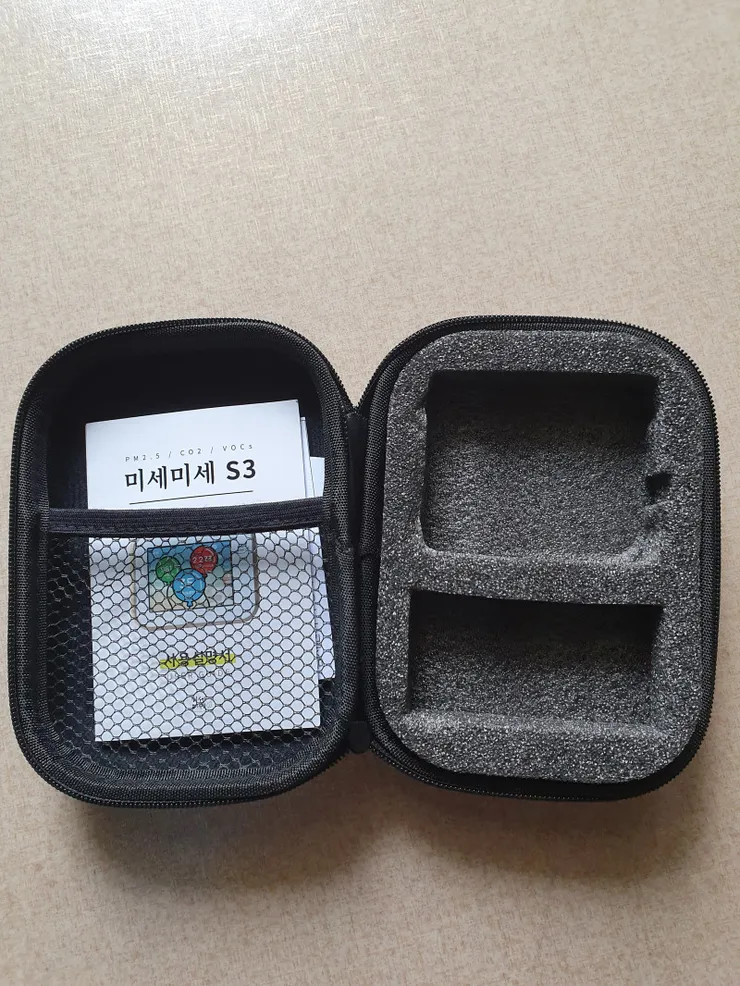

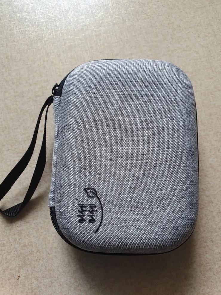

미세미세 s3는 케이스와 전용 충전기가 제공됩니다.

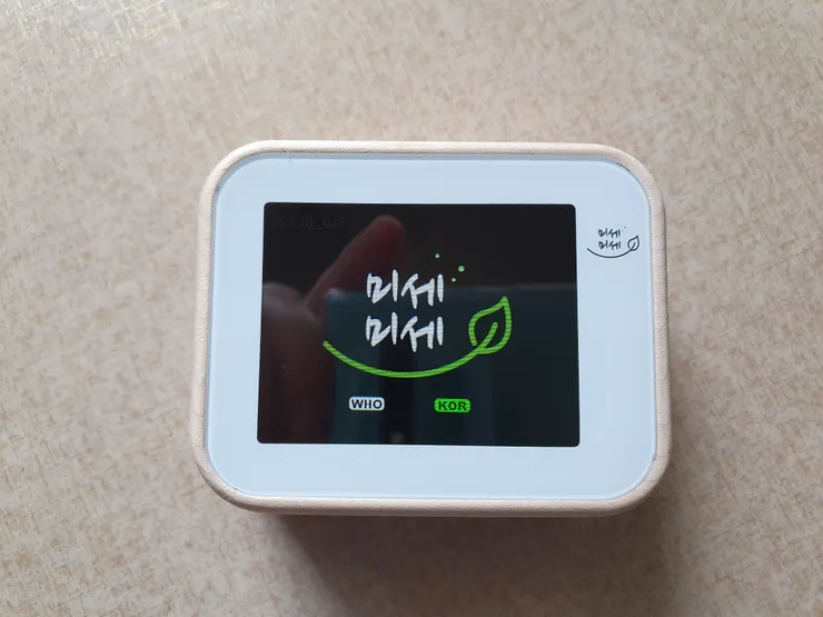

처음 부팅할때 who 기준으로 할지 한국기준으로 할지 전원 버튼을 눌러 정할 수 있습니다. 이게 메뉴얼에 안나와 있어서 알아내느라 한참 눌러댔습니다. 왜 이런 기본이 메뉴얼에 빠져 있을까요.

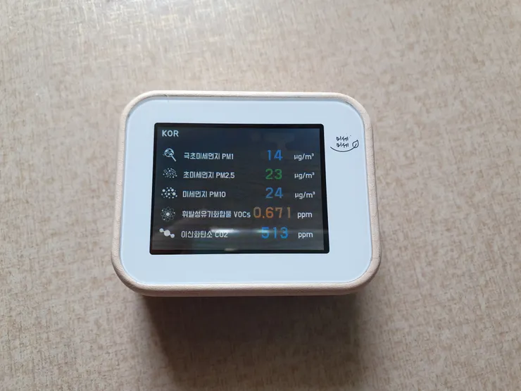

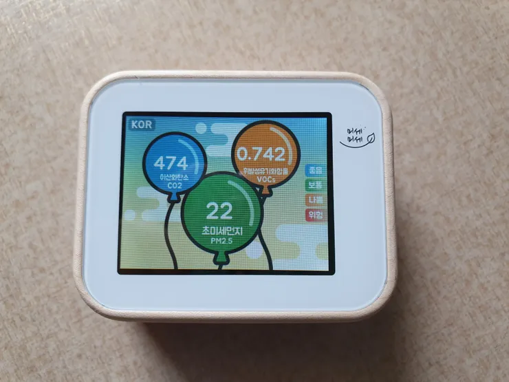

기본 화면은 풍선 모양으로 CO2, VOCs, PM2.5 수치가 나오고 버튼을 한번 누르면 pm1, pm2.5, pm10, 이산화 탄소, VOCs 측정치가 나옵니다. PM1이 나오는거는 처음 봅니다.

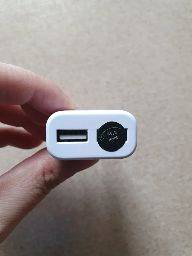

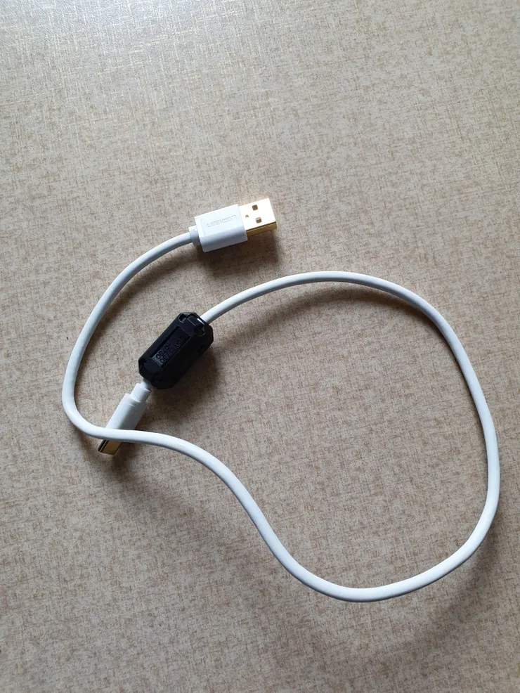

전용 충전 아답타는 포트가 2개인데 정밀한 센서를  보호하기 위해 1개만 써야 된다고 1개는 스티커로 막아놨습니다. 그렇다면 그냥 1개짜리 주면 될걸 굳이 왜 2개짜리를 줬을까요?
케이블도  전자파를 보호하기 위해 페라이트 코어가 되어 있다고 합니다. 마치 금도금한것처럼 금색으로 되어 있습니다. 물론 금도금한건 아닌데 모르는 사람은 금도금한건줄 알것 같습니다.
왠지 전용 충전기를 써야 할 만큼 우리 센서는 정확한만큼 민감하다는걸 부각할려고 그런게 아닐까 하는 생각도 듭니다.
제조사측에서는 전용 충전기만 써야 하는지 질문하니 약간 애매하게 답변이 왔습니다.
무서워서 일반 충전기 써기가 겁나네요. 전용 충전기만 쓸거면 굳이 usb c 타입의 매력이 사라집니다.

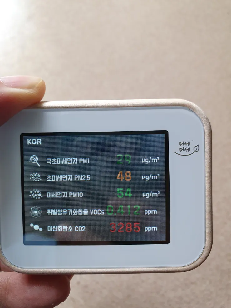

먼저 입김을 불어봤습니다. 그러니 CO2만 올라갑니다. 이산화탄소 반응은 몇초 정도 딜레이가 있습니다.

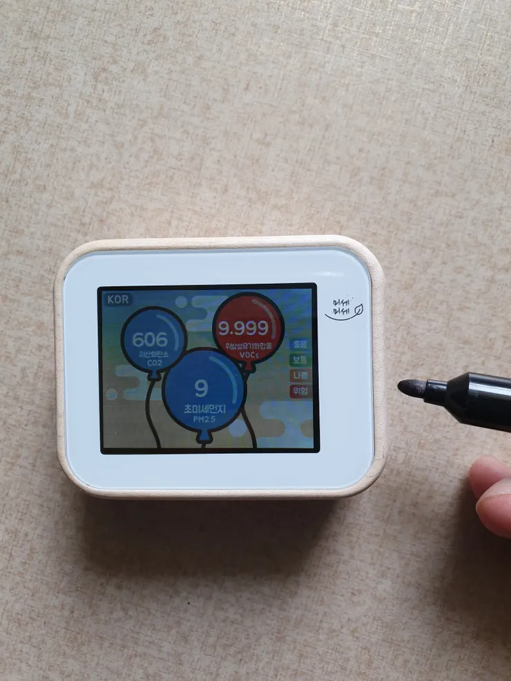

이번에는 유성매직펜을 대봅니다. VOCs는 놀랍게도 표시 최고치인 9.999가 나옵니다. 유성매직펜 냄새가 엄청 위험한거군요!
하지만 이산화탄소 수치는 안 올라갑니다.
역시 독립형 CO2의 진가가 드러납니다.
이 테스트와 위에 링크한 동영상 테스트만 봐도 TVOC로 이산화탄소 유추하는 기기보다 월등하다는 걸 느낍니다.
