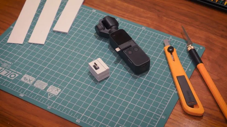

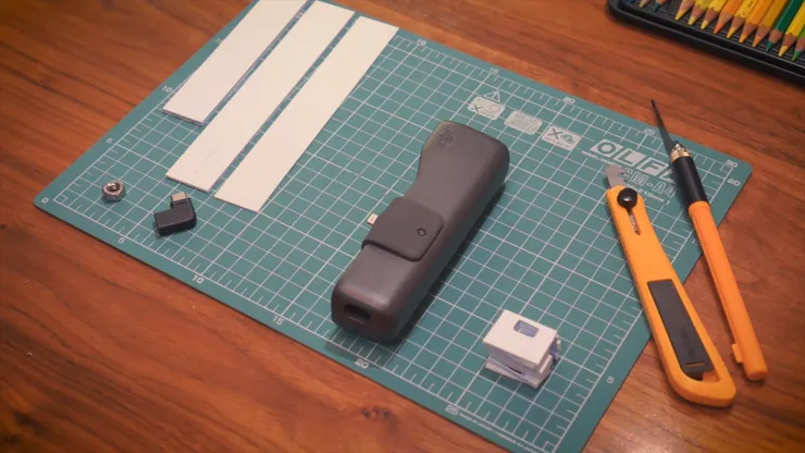

사용한 재료는 1mm, 2mm, 3mm 두깨의 프라판.
ㄱ자 USB-C 어댑터.
1/4인치 20산 육각 너트.
프라판을 재단할 나이프와 톱.

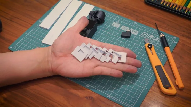

프라판을 재단하는데는 약 2시간 정도 걸렸습니다.
USB-C ㄱ자 어뎁터와 1/4인치 너트가 들어가도록 도면을 만들고 재단면을 잡는데 시간이 더 추가되었습니다.

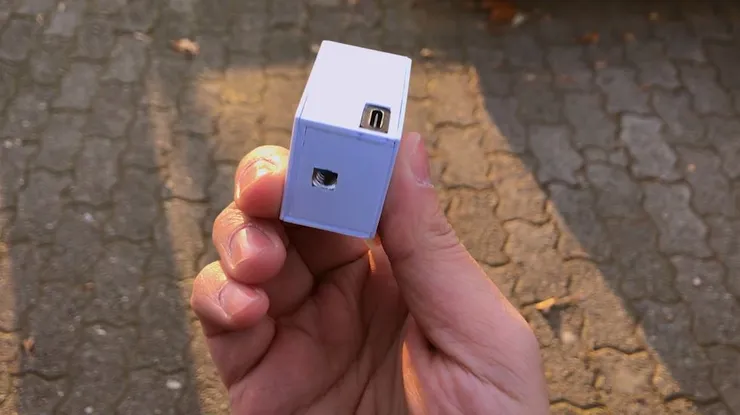

완성된 프라판은 USB-C ㄱ자 어뎁터와 1/4인치 너트를 포함하여 모두 접착제로 적층하여 한 덩어리로 만들었습니다.
접착된 마운트 표면을 사포로 다듬어 평평하게 만들고 오즈모 포켓을 감싸줄 벽을 붙입니다.

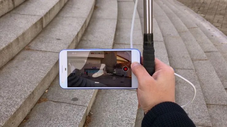

이렇게 완성된 삼각대 마운트는 삼각대에 마운트하고도 USB-C 포트를 사용할 수 있습니다.
그리고 USB-C 포트를 사용하면 오즈모 포켓을 셀카봉에 높게 마운트하고도 스마트폰 화면으로 촬영구도를 확인하고,
화면의 조이스틱으로 짐벌을 조작할 수 있습니다.
그야말로 한손으로 드는 초소형 카메라 크레인이 완성 되었습니다.

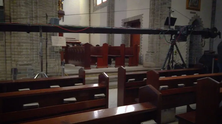

본격적인 크레인은 가격도 어마어마하지만 차로 운반해야하고 운영하는데 최소 2명의 인원이 필요합니다.
하지만 오즈모 포켓을 짐벌락모드로 두거나 트레킹모드로두면 혼자서도 운영이 가능한 간략형 카메라 크레인이 됩니다.

    예약받고 있는 중국산 마운트들은 축이 옆에 있거나 USB-C 포트가 막혀서 집에 있는 재료로 만들어 봤습니다.

    오스모2에 모노포드 붙여서 말씀해주신것처럼 사용중인데 올리고 나서 화면 볼수있는게 엄청 좋네요 저는 그냥 감으로 찍고 있는데 ㄷㄷ
  10. Tide ·
    무선이 아니라 딜레이가 없는 모니터링이 됩니다.
    3:10 부분은 이동하면서 폰의 조이스틱으로 짐벌을 회전시킨 촬영입니다. 돌리+크레인+원격 조정의 초고가장비의 흉내를 낼수있습니다. ^^
