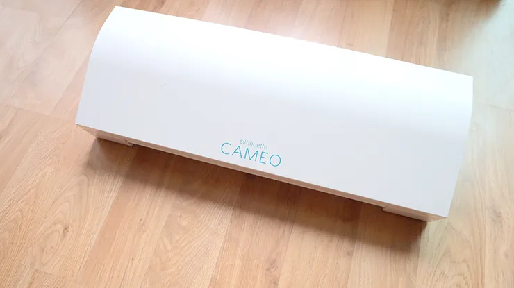

종이 컷팅이나 패턴 컷팅을 할때 유명한 카메오 3 기기입니다.

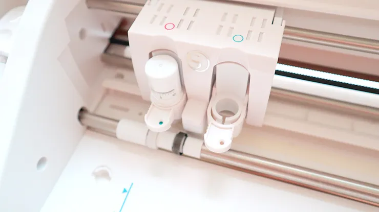

뚜껑을 열어보면 이렇게 생긴 자동 칼날이  x,y 축으로 이동하면서 컷팅을 해주는 기기입니다. 보통 종이 공예 하시거나 메이킹 하시는 분들이 많이들 사용하시는 기기이지요. 저는 이베이 할인할때, 냉큼 직구로 구매하였습니다~!!

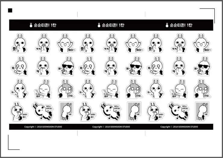

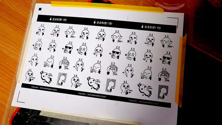

먼저 아래와 같이 스티커 도안을 작업해줍니다. 원래 개인 블로그에서 활용하기 위해서 만들어논 상황별 캐릭터가 있었는데요, 이렇게 활용하게 되네요.
그리고 출력후에 전용 컷팅매트에 붙여줍니다. 원래는 제거 가능한 접착 풀? 같은게 붙어있어서 사진처럼 테이프를 붙이지 않아도 사용이 가능한데요, 접착력이 영구적이지 않기 때문에 저는 30~40회정도 사용하니까 접착력이 거의 사라지더군요. 그래서 저렇게 테이프를 붙여서 사용합니다. 추가 구매를 하면 작은 사이즈가 약 2만원정도합니다.

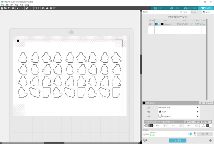

그리고 일러스트등으로 제작한 아웃라인을 카메오 3 전용 프로그램인 실루엣 스튜디오로 옮겨줍니다. 이때 일러스트등의 전용 플러그인인 실루엣 커넥트라는 전용 플러그인이 필요합니다. 그런데 약 50달러 정도 하는 가격에 판매 중이라 저는 구매하진 않았습니다. 대신 약간의 노가다(?) 를 하면 실루엣에서 정확한 사이즈로 컷팅이 가능합니다. 그래도 작업량이 많으신 분들은 전용 툴을 활용하시는게 훨씬 좋을것 같습니다. 저도 구매를 고려중입니다.

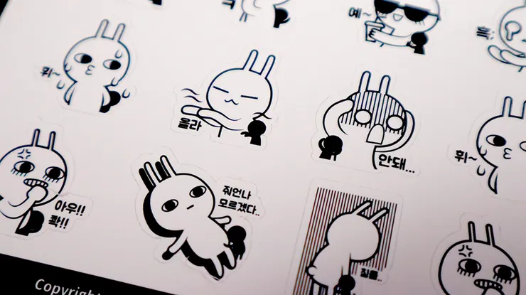

자 이제 열심히 잘라봅니다. 이때 칼날 깊이를 잘 선택해줘야 합니다. 종이 재질에 따라서 0.1 mm ~ 2mm 까지 칼날깊이를 선택할 수 있는데 ( 깊은 칼날 사용시 ) 저는 잉크젯 인화지 전용 스티커 용지를 사용하였기 때문에 몇번의 삽질끝에 0.4~0.5mm 의 칼날 깊이로 컷팅을 해줬습니다.
컷팅 동영상

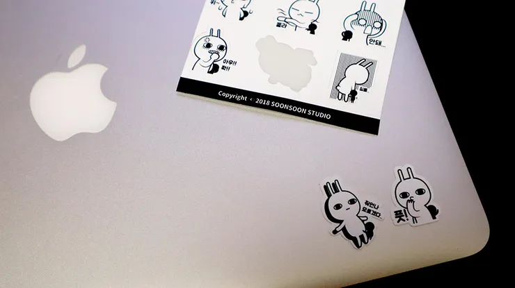

짜잔 이제 결과물입니다. 자세히 보시면, 컷팅된 아웃라인이 보이실것입니다. 깔끔하게 잘 잘렸습니다.
사용법은 아래와 같이 잘라서 자신의 맥북등에 붙여줍니다. !!
짜잔!! 그런데 우리가 흔히 보는 스티커 재질은 아니고 인화지 전용이다보니 두께감이 좀 있네요. 기회가 있다면 인쇄소를 통해서 전용 스티커 용지등에 좀더 대량 출력을 해봐야겠습니다.
