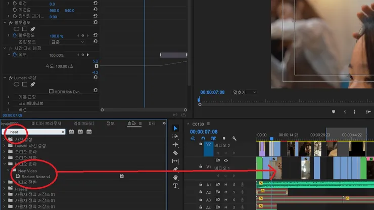

다운 받으신 후 설치하시면 프리미어 프로라는 영상 편집 프로그램을 통해 실행이 가능합니다. 기타 편집프로그램에서도 사용가능합니다.
효과라는 탭에 들어가셔서 neat를 검색하시면 파일이 나옵니다. 클릭-드래그-원하는 영상에 올려두면 1차는 작업은 끝났습니다.

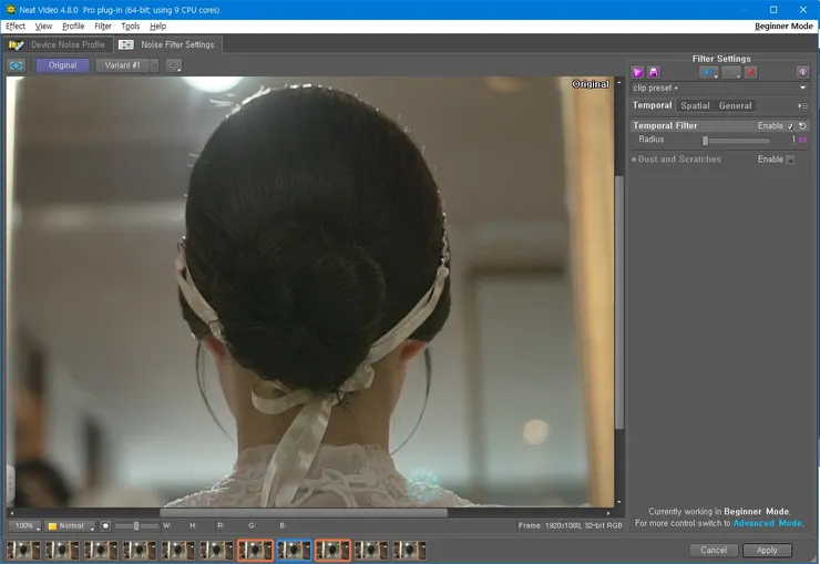

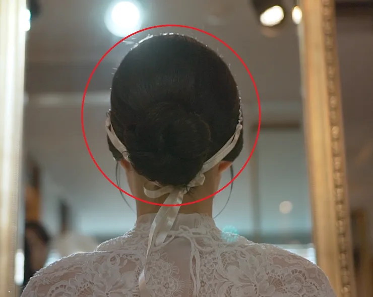

예시로 다음 영상에 적용해보겠습니다. 신부 머리쪽 보시면 모아레 현상처럼 오색찬란한 색이 보이는것을 볼 수 있습니다. 상당히 어두운 상태로 찍힌 원본이기에 어두운 곳을 강제로 밝기를 높혀버리니 저렇게 된 것입니다.

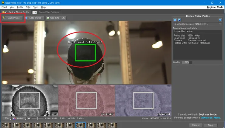

이제 니트 비디오를 적용하면, 아래와 같은 화면이 나오며 auto profile을 클릭하면 네모난 창이 나오면서 노이즈 레벨을 설정해줍니다. 자동모드도 꽤 준수한 편입니다.
자동모드로 설정한 것은 아래와 같습니다.
적용 전

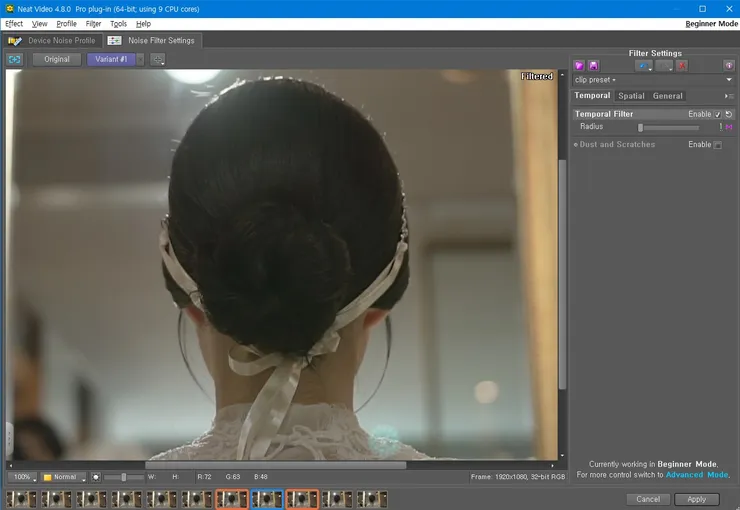

적용 후
눈에 띄게 노이즈가 줄어드는것을 볼 수 있습니다. 해당 효과를 더 강하게 주려면 오른쪽 날개칸 부분의 temporal 과 spacial을 만져주면 됩니다. 해당 레벨을 높이면 높일 수 록 노이즈 제거효과가 커지는 것을 볼 수 있으며 spacial효과에서도 마찬가지로 효과를 높이면 노이즈 제거효과가 커지나 영상이 자칫 소프트해질 수 있기에 샤프니스도 함께 만져주면 좋습니다.
