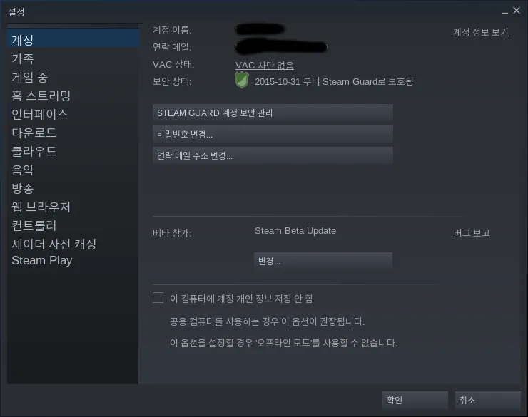

실행한 뒤 왼쪽 위에 steam / view / friends 등등이 써있고 클릭이 되는 걸 보실 수 있는데
거기서 steam을 누른 뒤 settings를 눌러주세요.
그럼 아래와 같은 창이 뜰 겁니다(저는 이미 한글로 메뉴가 나오게 바뀌어 있어서 스샷은 한글입니다)
헷갈리실 거 같으면 아래 스샷에 interface 부분에 가시면 언어 바꾸는 부분이 있습니다. 바꾸신 다음 따라하세요.
켜자마자 이 화면이 나오는데요, 화면 중간에 베타 참가라고 써 있는 게 보이실 겁니다.
영어로로 Beta ~~ 이런 식으로 써 있어서 찾기 어렵진 않으실 거고요.
저는 이미 Beta 중이라서 Beta Update라고 나오는데 아마 처음 설치하시면 저렇게 안 나올 겁니다.
아마 Steam Beta Update 부분에 다른 글자가 써 있고 그 부분이 클릭이 되었던 걸로 기억하는데요
거기서 클릭해보면 Beta Update라고 써 있는 부분이 나올 겁니다.
윈도우 용으로 개발된 스팀 게임을 리눅스에서 즐기려면 일단 베타 프로그램이 필요합니다.
선택하고 무슨 창이 나오던 yes를 클릭하시고 추가 설치를 해주시고 아마 스팀 클라이언트가 재시작 될 거에요.

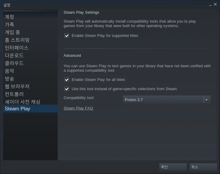

다 설치하셨으면 추가 설정이 필요합니다.
위 창을 다시 띄우시고 왼쪽 리스트에 Steam Play 항목을 선택하시면(Beta 설치 안하면 아마 안보이실 듯)
아래와 같이 나옵니다.
아마 처음엔 제일 위의 체크박스만 설치되어 있을 거에요.
아래의 두 체크박스도 체크해주세요.
사실 별 상관없는 옵션인 거 같긴 한데 steam on linux 페이지에 저 두개가 체크된 사진이 올라와 있어서 혹시나 하는 마음에...

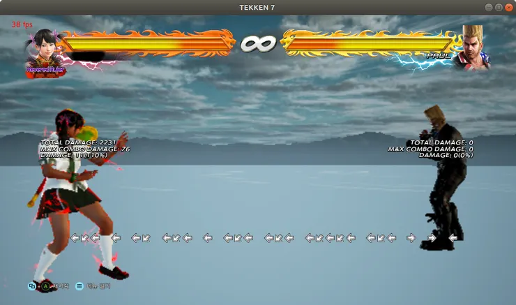

사양을 보시다시피 그래픽카드 때문에 중옵도 힘든 상태입니다.
우분투에 용량을 140기가인가 높게 잡아둬서 삽질 없이 철권7 설치가 완료되었던 것 같습니다.

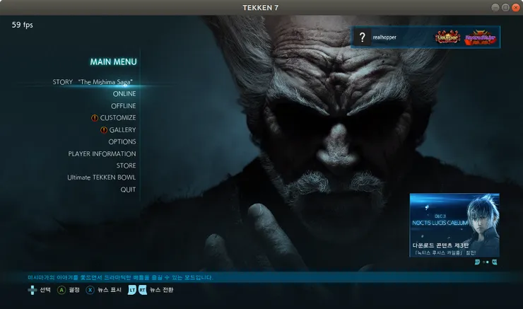

실행화면
그래픽카드 문제인지 Proton 문제인지 Proton에 연관된 wine 문제인지는 아직 모르겠습니다
드라이버 문제...??
계속 저런 식으로 깜박입니다 게임 중일때 빼고는... 실행에만 의의를 두고 있습니다.
연습모드 화면입니다. 원래 이 맵 배경이 이런 게 아닌데...;
그래픽카드 옵션을 저사양으로 확 낮췄더니 이렇게 나오네요. 윈도우에서는 이 정도는 아닙니다.
구글링도 좀 해보니 전체적으로 프레임이 윈도우보다는 조금 딸리더라고요.
저도 그래서 그런가 윈도우에서 프레임 나오던 맵이 리눅스에서는 좀 덜 나오더라고요
