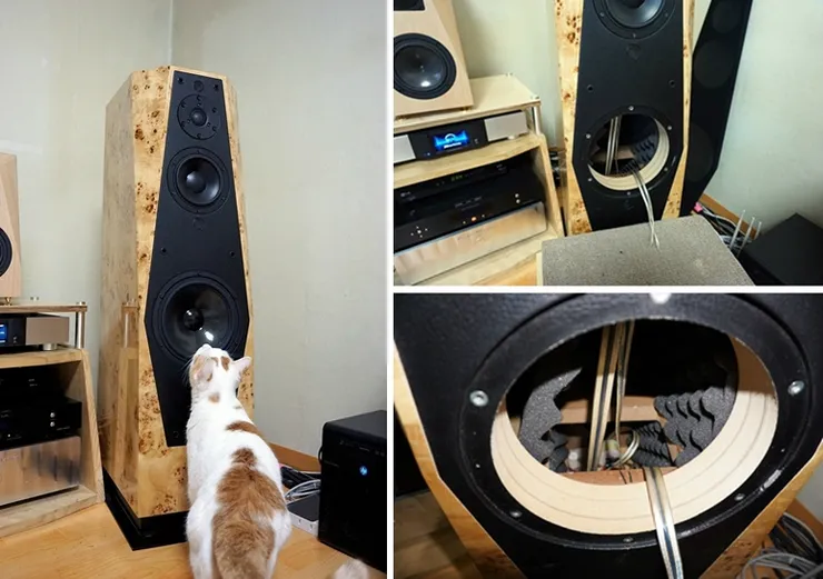

안녕하세요. 클량 사용기에 간간히 글을 올리곤 했는데 이번엔 스피커 유닛에 대해 개인적 경험을 적어볼까 합니다. 블루투스 스피커나 PC파이용이라면 모를까 홈오디오용의 스피커는 완성품도 사용기가 적은데 하물며 특정 부품- 스피커유닛- 에 대한 사용기라니 보실 분이 계실지 모르겠네요.
개인적으로 오디오 자작에 관심이 있고, 자잘한 플레이어나 DAC, 앰프, 스피커 등을 자작하는 취미가 있습니다.  (작성자 글 검색 해보시면 클량에 여러개 올려둔 작업기가 있습니다)
예를 들면 아래 사진같은 경우인데요. 스피커 네트워크 개조나 설계, 인클로져(통)을 자작하기도 합니다. (하기 사진의 인클로져는 자작한 것이 아니라 기성품입니다)
위 스피커는 높이가 약 1m 정도 되는 3웨이 스피커인데, 저음을 내는 우퍼 사이즈가 8인치입니다. 몇년에 걸쳐 트위터나 우퍼, 내부 네트워크를 조금씩 손보며 튜닝했왔고 그 경험을 써봅니다. 교체된 유닛은  Scan-Speak  8534G > Eton 8-200/A8 > Scan-Speak 4851T > Audio Technology (스카닝) 23i 으로 변경한 경험으로 모두 8인치입니다.
좀더 자세히 설명하자면  레퍼런스클럽(사운드포럼 제작)의 3웨이 톨보이인 생츄어리인데, 스캔스픽 베릴륨 트위터로 교체하고 네트워크도 변경되었기 때문에 사실상 다른 스피커라 해야 맞을거 같습니다. 비교 사용기의 트위터/미드는 모두 스캔스픽 6640 베릴륨/스카닝 15H로 동일합니다. 물론 네트워크는 조금씩 바뀌긴 했는데 시정수가 조금 바뀐 정도이고 네트워크 차수(3차)나 필터의 첨삭은 없었습니다. 전혀 다른 특성과 개성을 가진 제품임에도 불구하고 모두 1년 이상 들어보면서(단, 스카닝23i는 최근입니다) 네트워크를 새로 설계해야할 만큼 큰 문제는 느끼지 못해 약간의 소자값 변경 정도로 튜닝했습니다. 따라서 각 유닛들이 발휘할 수 있는 최대치의 능력은 아닐수도 있습니다만, 최소한 청감상, RTA 상으로 문제가 있지는 않았습니다. 이점은 감안해 주시길 부탁드립니다. 그리고 모두 포트형으로 사용했고 용적은 40리터가 조금 못되는 것 같습니다. 아마 50~70리터 이상의 인클로져에 담는다면 제 경험과 전혀 다를 수도 있습니다. 다만 유닛에 따라서 흡음재의 양을 조정한다든지, 다른 부자재를 넣어서 용적을 조금 줄여본다든지 하는 테스트는 함께 했습니다.

결국 뭔가 다른 우퍼를 사용하고 싶던 중 구하게 된 물건입니다. 인클로져를 새로 짤 생각은 없다보니 바스켓 크기가 상당히 중요한 제약사항이 되는데 다행히 잘 맞아들어갔고 나사 홀까지 정확해서 조립이 수월했습니다. 다만 단자 부분의 내경이 조금 안맞아서 인클로저 홀을 살짝 가공했습니다.

사실 스카닝 23i는 처음 생츄어리를 들였을 때부터 써보고 싶던 유닛입니다. 어차피 좁은 제 청취환경상 8인치 우퍼가 최적이고 (물론 AV시에는 Revel의 15인치 서브우퍼도 한참 썼습니다만..) 아무래도 미드와 우퍼는 재질이 같은게 더 낫지 않을까.. 스캔4851T에서 아주 가끔씩 느껴지는 이질감 같은 것도 해소되지 않을까 하는 생각이 있었습니다. 4851에서 한동안 풍성한 저역에 만족하며 들었지만, 한참 듣다보니 이번엔 임팩트감이나 쫀득함, 탱탱함 뭐 이런게 그리워집니다. 그렇다고 가벼운 저음은 싫고 묵직한 한방도 있어야 하는데, 이러다 보니 애초에 아큐톤 8인치류는 고려대상이 아니었고, 항상 스카닝을 염두에 두었는데 가장 큰 문제는 바스켓 외경이 230mm라는 점입니다. 기존유닛들은 모두 220~225mm 사이인데 약간 큰 것이죠. 고민끝에 턱가공은 포기하고 아대를 만들어 밀폐한 후 부착했습니다. 결국 살짝 튀어나온 형태가 되긴 했는데 음질적으로 심각한 문제가 있진 않았습니다. 다만 그릴이 잘 부착 안되는 문제가. .ㅜㅡ
