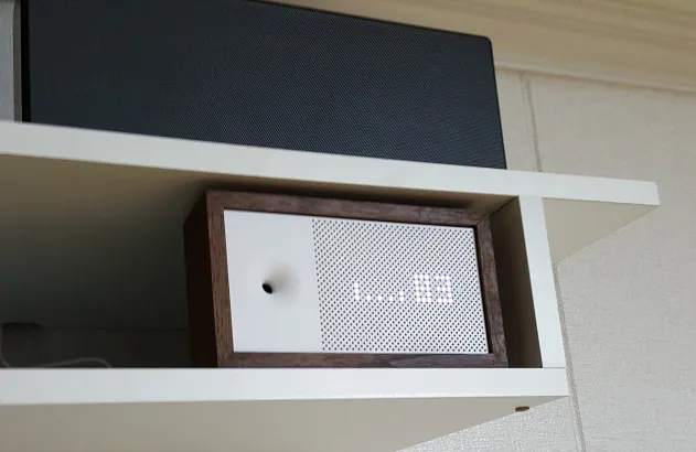

우선 어웨어(awair) 제품은 온도,습도,이산화탄소,VOC, 미세먼지 5개 항목을 측정하여 점수로 알려준다던지 알람을 보내준다던지 하는 제품입니다.
저는 이렇게 벽 상단에 위치한 선반에 놓아두었구요. 현재 실내 점수는 83점이네요. 생각보다 80점 넘기기가 쉽지 않습니다. ㅋ

네 저때는 밤에 시원해서 문열어놓고 있다가 문 닫으니 바로 조금 높아지네요~ 저희도 보통 700~1500 사이입니다 ㅋ

어웨어가 디자인은 좋은데 센서를 저렴이로 써서 미세먼지나 유기화합물 수치는 부정확한거 같더라구요... 미세먼지는 airvisual node가 정확하다 합니다.

미세먼지는 인정합니다. 다른 센서가 있긴한데 생각보다 오차가 있더라구요. 그런데 VOC 는 추세를 보기에는 쓸만하더라구요. 환기를 하거나 멀 굽거나 새 가구가 오거나 하면 바로 바로 수치 변화를 보여줍니다.

저희 집 어웨어는 미세먼지가 계속 빨간색인데.. 센서에 문제가 있다고 보고 수리를 맡겼는데 레퍼런스 기기랑 수치차이가 없다고 정상이라고 하시더라구요... 반환받고 계속 쓰고는 있는데 수치의 신뢰도가 확 떨어져서 중고로 내놓을까 생각중입니다.

미세먼지는 오랜기간 누적되어 쌓이면 base값이 점점 높아집니다. 원래 실내 공기질이 좋으면 0ug이 나와야 하는데, 지금은 13ug이 되었네요. 가끔 강하게 불어내주면 좀 낮아지긴 하는데, 정 안되는 상황에는 A/S 보내야 하더라고요.
미세먼지는 크게 개의치 않고, 습도/이산화탄소 농도 위주로 보고 있습니다.
IFTTT와 연계 되기에, 습도가 높아지면 제습기, 이산화탄소 농도가 높아지면 환풍기를 돌리게 세팅해서 쓰는 중입니다.
