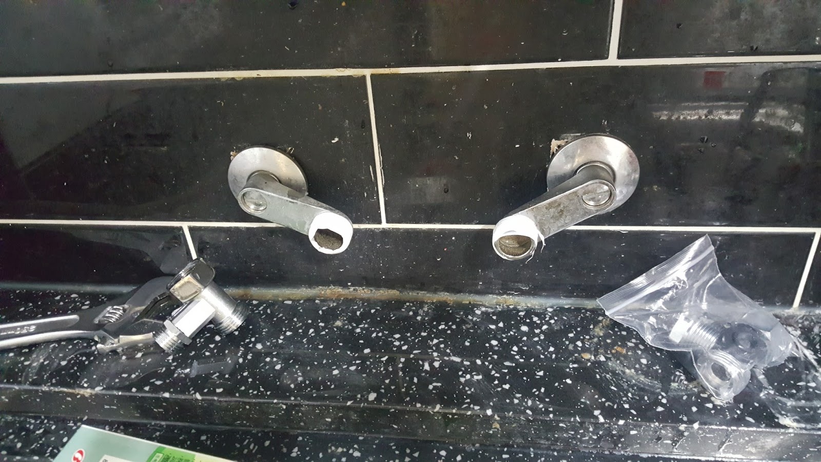

아랫쪽에서 급수관을 연결하지 않으면 차선책은 윗쪽 싱크대 수전에 급수관을 연결하는 것입니다. 저희집은 다행이 벽수전 형태라서 T형 밸브를 사서 추가하면 급수관을 추가할 수 있었습니다. 이렇게 하면 싱크대도 안뚫어도 됩니다.
위 사진처럼 생긴걸 벽수전 이라고 합니다. 보통은 왼쪽이 온수, 오른쪽이 냉수입니다. 그런데 저희집은 설치가 잘못되었는지... 반대로 되어있습니다. 식기세척기는 사진에 보이는 왼쪽에 설치할 예정입니다.

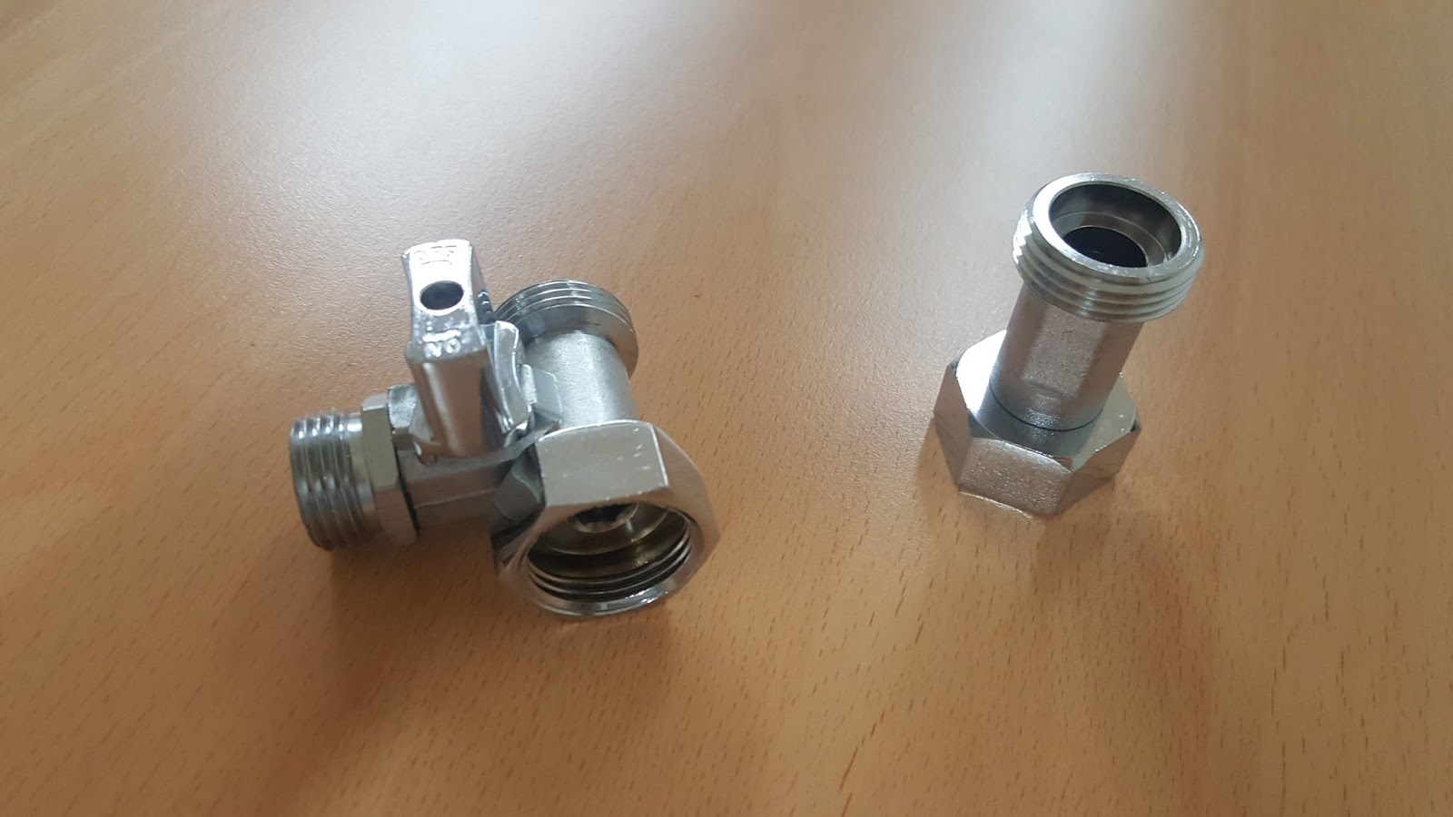

부품 구입
1. T형 멀티 중형밸브 세트
캡션 추가
벽수전에서 급수관 하나를 추가할 때 필요한 부품입니다. 사진에 보시는 것 처럼 왼쪽부품은 T자 형으로 급수관을 연결할 수 있게 되어있고, 오른쪽은 T형 밸브 설치로 인해 수전이 앞으로 튀어나오는 것을 맞춰주기위한 연결관 입니다.

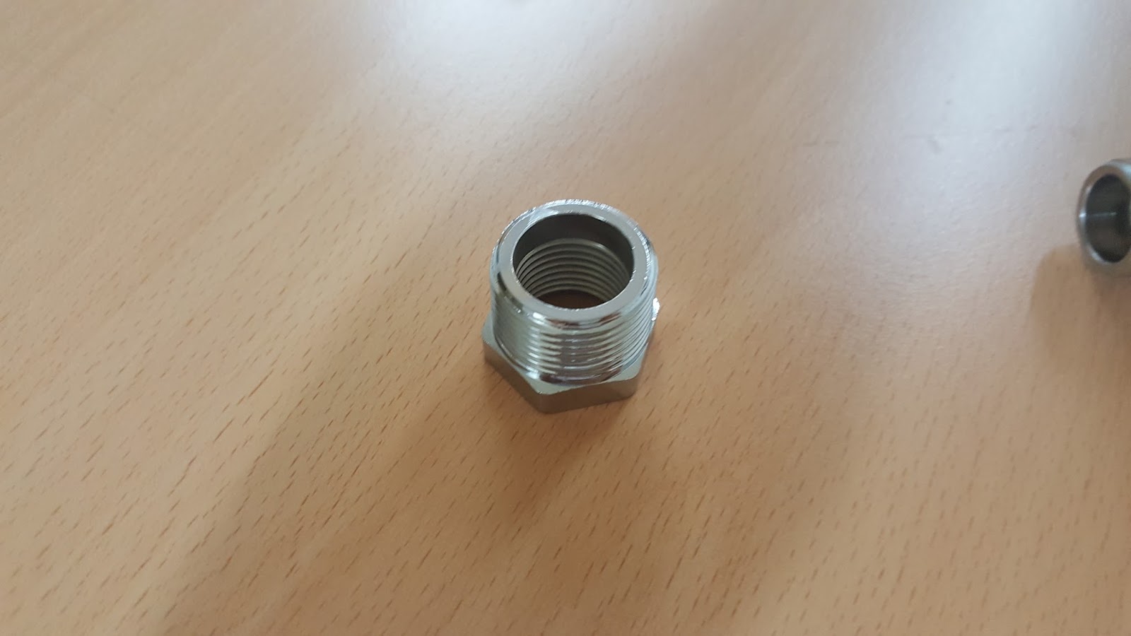

2. 부싱 (15A 암나사, 20A 숫나사)
1번의 T형 밸브에 나온 급수관 연결부분은 15A 사이즈 입니다. 그런데 제가 가진 식기세척기 급수관은 20A 사이즈입니다. (세탁기 급수관과 같은 종료입니다.) 크기가 안맞으니 바로 연결은 못하겠죠? 이 둘 사이를 크기 변환시켜 주는 부품이 위의 부품입니다.
결론적으로 연결을 하면 아래 사진처럼 됩니다.
왼쪽 그림처럼 T형밸브 급수관에 부싱을 연결하고, 부싱에 식기세척기 급수관을 연결하면 됩니다.

일단 수전의 온수, 냉수 부분을 일자 드라이버로 돌려서 잠가주시고요. 몽키스패너를 이용해서 수전을 분리 합니다. 윗 사진은 수전을 분리한 사진 입니다.

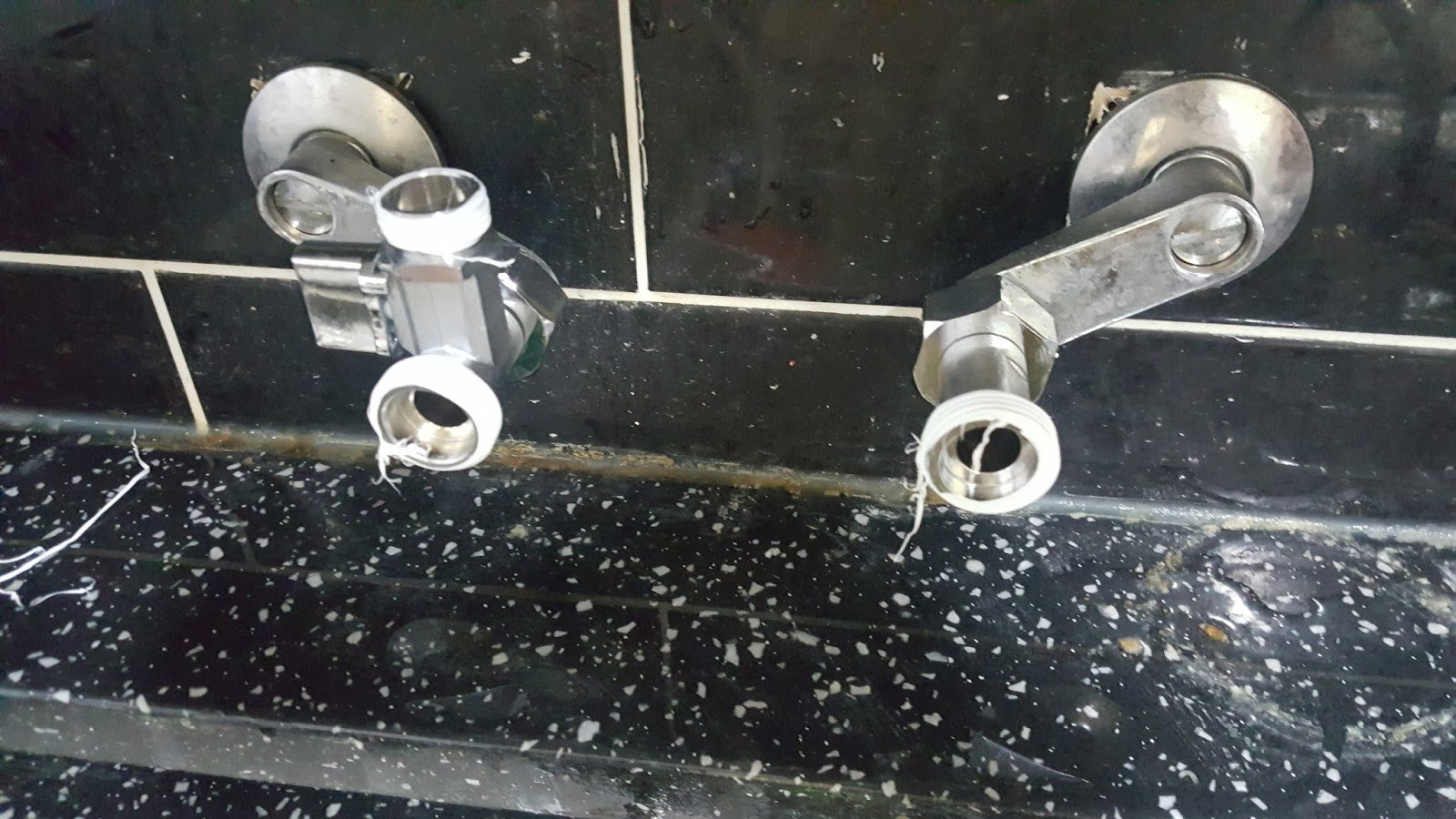

그 다음은 계획대로 T형밸브를 연결합니다. 연결할때는 테프론 테입을 두세번 감아주시고요.
연결된 모습입니다. T형밸브 추가 급수관에 부싱을 먼저 연결하고, 부싱에 LG 식기세척기 급수관을 연결합니다. 배수관은 그냥 싱크볼에 걸쳐두면 됩니다.
