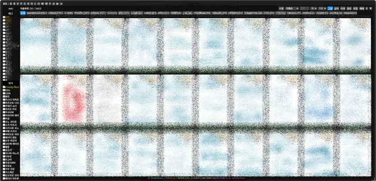

2.92 추가기능.
태그 작가 클릭시 이전 태그 작가 자동해제 해당 목록 표시
태그 작가 AND OR 기능은 체크 상자로 대체
목록 삭제시 현재화면상태에서 해당 만화만 삭제
제목 수정시 또는 태그 입력시 목록 새로고침없이 표시 (새로운 태그가 안보일땐 새로고침 필요)
라이트뷰에서 페이지 이동표시 및 페이지정보 숨기기 추가
기존 리스트에서 만화폴더를 이동시 로컬스토리지에 저장된 만화정보및 폴더정보 일괄수정 추가
예) D:\만화모음\한국만화 아래 100개의 만화를 등록할때 로컬 누르고 탐색기에서 한국만화 폴더를 선택하면
만화 100개가 로컬로 등록되고 이걸 경로를 눌러 D:\만화모음\한국만화 입력하고 확인누르면 등록이 완료됨.
그후 사용하다가 한국만화 속 만화 100개를 D:\만화모음\K만화 라고 이름을 바꿨다면 일일이 수정할 필요없이
L버튼 눌러 일괄수정에서 찾을값 D:\만화모음\한국만화  바꿀값 D:\만화모음\K만화 입력하고 변경하면
관련 모든 정보가 일괄 변경됩니다. 경로뿐 아니라 어떤값이든 일괄수정 가능합니다.
(만화를 한두개 추가할때 수정을 클릭하고 리스트 순서상관없이 제목|폴더주소 입력하면 자동정렬됩니다.)
(간혹 만화가 정상적으로 등록했는데 만화 이미지를 찾을수 없을땐 만화이름에서 빈칸이 연속두개있으면 하나로 인식해서 못찾음 그럴땐 실제만화 폴더의 이름에서 빈칸연속으로 있을걸 찾아서 빈칸 하나를 지우면 됨)
(제목에서 작가나 태그를 클릭하면 검색필터로 변경되어 검색필터의 글자를 지워야 필터없는 기본검색이 됨 정렬옆에 있음)
개별 만화 정보및 폴더정보 개별이동및 주소 자동수정 추가 (내컴퓨터의 폴더는 직접 옮겨야함)
태그 입력시 한번입력된 태그는 이후 다른만화에서 태그입력시 선택버튼으로 선택가능 (새로고침 필요없음)
만화 정렬에 페이지순 정렬 추가

2.9 추가된 기능
모든기능의 속도가 이전에 비해 굉장히 빨라졌습니다. 리스트가 많을수록 이전버전과 5배정도 속도차이납니다.
태그 작가 선택기능이 추가되었습니다. 태그나 작가는 따로 입력되는게 아니고 목록제목에서 추출합니다.
예) 목록은 제목부분 구분선(|) 경로부분 으로 되어있는데 제목부분에서 작가와 태그를 추출합니다.
예) [abc][가][나][다][라] 만렙마왕 | F:\만화모음\한국만화\액션\만렙마왕 이라고 가정하면
첫 [ ] 은 작가로 간주합니다 두번째부터 모든 [ ] 는 태그로 간주합니다. 그리고 자동추출해서 표시합니다.
작가가 없더라도 태그를 사용하려면 [미정]으로 작가를 넣으시고 태그를 넣으시길 권장합니다.
제목에 작가나 태그를 추가할땐 목록수정이나 만화리스트의 제목을 클릭하면 해당만화의 제목을 바로 수정할수있습니다.
태그 작가의 AND는 교집합(다 있어야 표시) OR는 합집합 (어느것 하나라도 있으면 표시) 입니다. 작가 태그 혼합선택가능.
태그 작가를 더블클릭하면 해당 단어만 즐겨찾기되어 최상단에 주황색으로 표시됩니다. 해제도 더블클릭입니다.
라이트뷰에서 해당 작가의 다른 만화리스트가 즐겨찾기처럼 이미지로 표시됩니다. 표시갯수 조정 가능합니다.
라이트뷰에서 즐겨찾기 추가와 삭제등을 할수있습니다.
화면보호기와 비밀번호 기능이 추가되었습니다. 초기번호는 0000입니다.
로컬스토리지에 정리기능이 추가되었습니다. 경로가 바뀌어 쓰지않는 목록을 삭제해주는 기능입니다.
그외 옵션관련 추가되었습니다.
