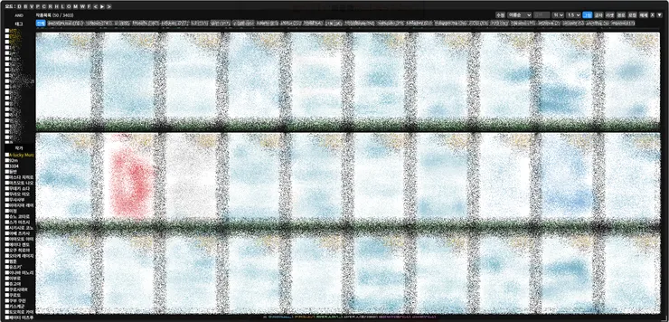

웹툰이나 만화 보관하거나 나스로 보는분들 위한 뷰어입니다. html 단일파일이고 그외 아무것도 없습니다.
아무곳에나 html 파일두시고 더블클릭해서 실행하셔서 북마크해서 쓰셔도 되고 나스에 html파일 올려서 쓰셔도 됩니다.
몇가지 규칙만 맞추시면 모든게 자동으로 이루어집니다.
모든 브라우저에 맞게 제작했지만 실제테스트는 PC크롬브라우저만 했습니다.
        크롬계열 권장 드리고 차후 다른브라우저도 조금씩 테스트해서 패치하도록 하겠습니다.
        모바일 최적화도 추후에 할 예정입니다. 다만 언제가 될지는 모르겠습니다.

2.9 추가된 기능
모든기능의 속도가 이전에 비해 굉장히 빨라졌습니다. 리스트가 많을수록 이전버전과 5배정도 속도차이납니다.
태그 작가 선택기능이 추가되었습니다. 태그나 작가는 따로 입력되는게 아니고 목록제목에서 추출합니다.
예) 목록은 제목부분 구분선(|) 경로부분 으로 되어있는데 제목부분에서 작가와 태그를 추출합니다.
예) [abc][가][나][다][라] 만렙마왕 | F:\만화모음\한국만화\액션\만렙마왕 이라고 가정하면
첫 [ ] 은 작가로 간주합니다 두번째부터 모든 [ ] 는 태그로 간주합니다. 그리고 자동추출해서 표시합니다.
작가가 없더라도 태그를 사용하려면 [미정]으로 작가를 넣으시고 태그를 넣으시길 권장합니다.
제목에 작가나 태그를 추가할땐 목록수정이나 만화리스트의 제목을 클릭하면 해당만화의 제목을 바로 수정할수있습니다.
태그 작가의 AND는 교집합(다 있어야 표시) OR는 합집합 (어느것 하나라도 있으면 표시) 입니다. 작가 태그 혼합선택가능.
태그 작가를 더블클릭하면 해당 단어만 즐겨찾기되어 최상단에 주황색으로 표시됩니다. 해제도 더블클릭입니다.
라이트뷰에서 해당 작가의 다른 만화리스트가 즐겨찾기처럼 이미지로 표시됩니다. 표시갯수 조정 가능합니다.
라이트뷰에서 즐겨찾기 추가와 삭제등을 할수있습니다.
화면보호기와 비밀번호 기능이 추가되었습니다. 초기번호는 0000입니다.
로컬스토리지에 정리기능이 추가되었습니다. 경로가 바뀌어 쓰지않는 목록을 삭제해주는 기능입니다.
그외 옵션관련 추가되었습니다.
