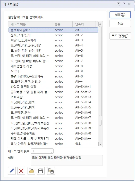

실행하기 위해 먼저 한글을 실행하고 매크로 파일을 불러 와야합니다..
매크로 파일 불러오기 위하여 ALT+SHIFT+L 키를 누르거나.
도구 → 스크랩트 매크로 → 매크로 실행하여 매크로 실행창 하단에 불러오기 버튼을 클릭합니다.

Alt + 1 :  문서 타이틀 박스
Alt + 2 :  문서 소제목
Alt + 3 :  제목차례 및 책갈피  추가
  - 제목차례는 불량이 많은 문서 작성 후 차례코드를 모아 목차생성시 사용하면 유용함
  - 책갈피는 PDF문서 생성시 PDF문서의 책갈피를 같이 생성해준다
Alt + 4~5 :  표 전체 라인 및 제목행과 바닥행 배경 처리
Alt + 6 :  표의 현재 행 배경 처리
Alt + 7 :  선택한 셀의 테두리 강조
Alt + 8 :  제목 행 반복 설정
LINK
Alt + 9 :  요약박스(2개가 생성된다.. 골라 쓰자!)
Alt + 0 :  줄 나눔 방식 순환 변경(글자 ↔ 어절)
  - 문서작성시 단어 짤림이 거슬리는데 자간과 장평으로 조정하면 되긴한데..
     어절로 바꾸는 것도 방법입니다.
Alt + - :  표 좌우 선 없음 및 상하 선 두껍게..
Alt + Shift + 1 : 바탕쪽 테두리 설정 및 해제
Alt + Shift + 2 : 글자배경 노랑 설정 및 해제
(형광펜은 인쇄하면 안나와서 ㅡㅡ;;)
Alt + Shift + 3 : PDF로 저장하기
 - 현재 문서의 위치에 PDF를 생성 최초 실행시 보안경고가 나오지만 등록 후 실행 한번만
   눌려주면 다음에는 나오지 않습니다.
 - PDF 파일 생성시 예(Y)를 선택하면 2쪽 모아찍기로,
   아니오(N) 선택시 기본인쇄로 PDF 파일 생성
LINK
Alt + Shift + 4~5 : 표 정리 / 컬러 보고서인쇄용인데..  머. 나름(?) 미려하게 ㅡㅡ;;
Alt + Shift + 6 : 현재 행 녹색처리  / 컬러 보고서용
Alt + Shift + 7 : 현재 셀 배경색 변환(순환합니다.)
Alt + Shift + 8 : 선택한 셀의 상하 및 중간 선 없음 처리
Alt + Shift + 9 : 선택한 셀의 좌우 및 중간 선 없음 처리
Alt + Shift + 0 : 숫자를 한글 숫자로..
Alt + Shift + - : 엑셀에서 한글 표 복사해 오면 빈칸이 발생하게 되는데 이 빈칸을 삭제하는 매크로입니다.
목차 만들기 : 점끌기탭 적용하기
(자주 쓰지 않는 기능인데 가끔하려면 너무 귀찮아서..)

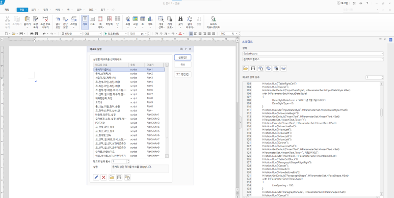

아... 그리고 "문서 타이틀 박스"의 부서이름 변경하고 싶다는 분들이 가끔 계신데...
매크로 실행장에서  "문서 타이틀 박스" 선택 후  코드 편집 클릭하시면 위의 우측에 보이는 것처럼
코드가 나옵니다. 코드는 124번 행의 부서 이름 변경하시면 됩니다.
