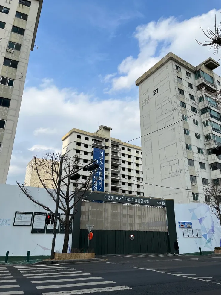

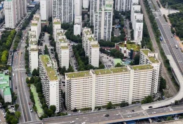

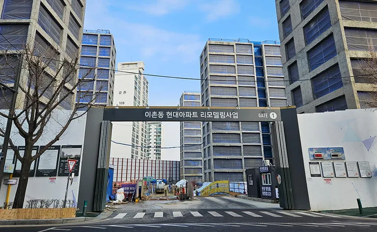

이촌 현대아파트라고, 1974년 입주한 단지가 있습니다.
당시 건축물 설계는 1970년 극 초반에 이루어졌을테고, 인당 GDP가 400~500달러 하던 시절입니다. 오늘날 한국의 1% 내외죠. 100분지 1.
그 시절 주거용 건축물 설계, 안전기준은 지금보다 얼마나 허접했을까요?
그리거 건설 시 양생에 쓰였던 시멘트 품질, 철근 품질도 지금과 비교하면 얼마나 허접했을까요?
보편적 K-상식으로는, 당시 지어진 뼈대 자체가 낡고 삭아서 무너지기 일보직전 상태일 것이라 생각할것입니다.

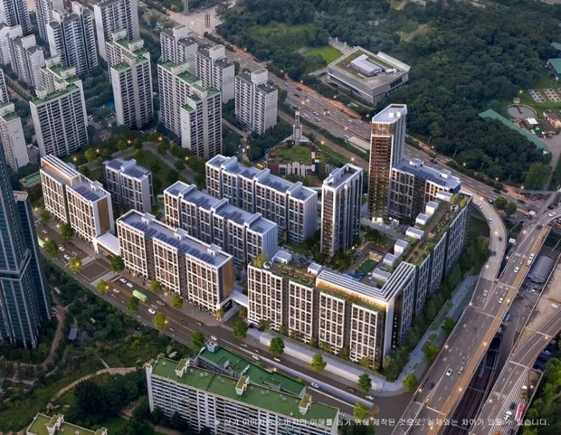

아무튼 몇년 전, 이 단지는 롯데건설 아파트 브랜드 중 하이엔드인 "르엘" - 이촌 르엘로 다시 탄생하는 길을 걸었습니다. 하이엔드라 단지인지라 분상제 적용해도 징하게 비싸죠.
지금 한창 공사중이고, 내년 초 입주 예정입니다.

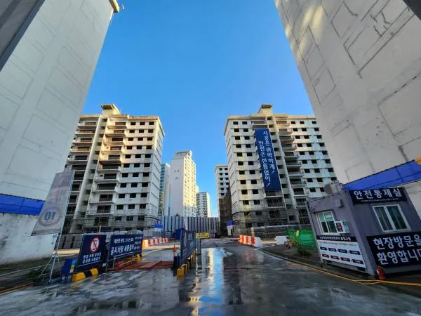

근데 이 단지, 기존 건물을 다 뿌수는 재건축이 아니라, 기존 건물을 그대로 활용하는 리모델링을 선택했습니다. 하중을 담당하는 콘크리트는 보강해서 그대로 살리고, 심지어는 부셔서 구조를 변경하고, 추가로 더 보강해서 위로도 몇층 더 올리고, 지하도 몇층 더 파는 리모델링을 선택했습니다.
공사현장을 보면 기존 건물이 그대로 서있는걸 볼 수 있습니다.
1974년도 입주 아파트가 리모델링 새 단장으로 2027년 신축으로 천지개벽 재탄생 - 국가가 가난하던 시기에 지어지고, 50년이 넘은 세월을 벼틴 철근콘크리트를 유지한 채 만들어졌습니다. 앞으로도 수십년은 더 유지될테죠. 보수적으로 잡아도 최소 30~50년 이상으로요.

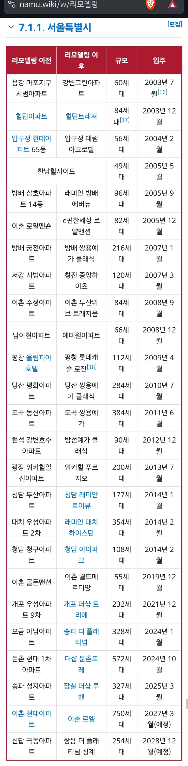

그리고 이런 식의 리모델링을 한 아파트가 생각보다 많습니다.

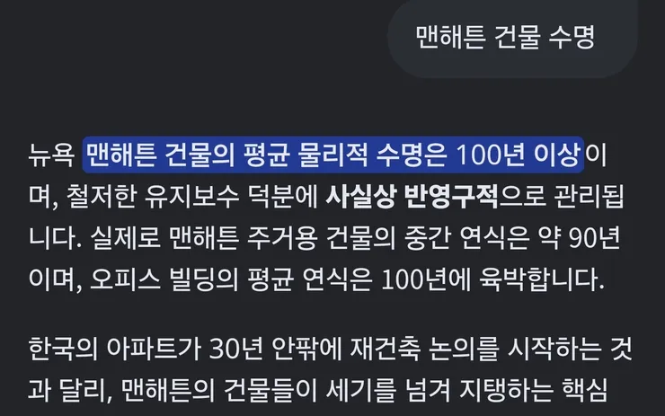

뉴욕 맨해튼의 철근콘크리트 마천루들, 100년 내외가 지나도 아직 짱짱하데 잘 서있죠? 철골구조도 많지만 철근콘크리트도 많습니다.
이렇게 이미 백년 넘게 철콘 구조의 안정성이 입증되었습니다.

@황원식님 1. 용적률 높은 단지는 새로 짓는 재건축이 리모델링보다 가성비가 안좋습니다.
2. 구조는 바꿉니다. 큰 틀만 유지할 뿐...

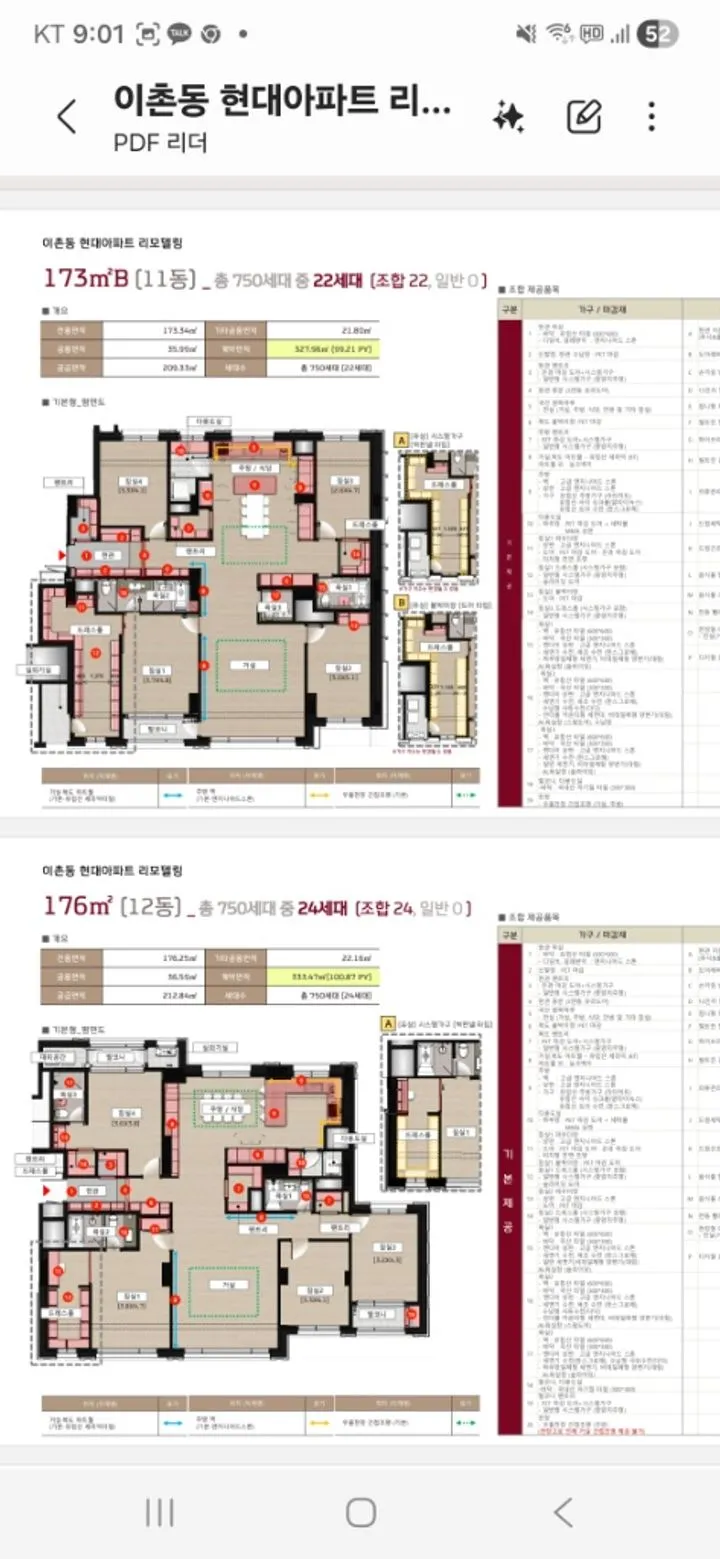

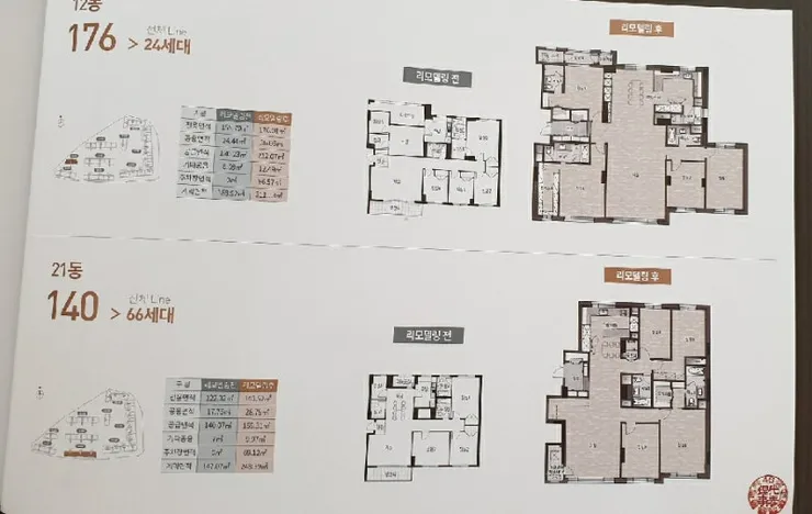

최소 리모델링이라도 얘기가 나오는 연식의 아파트들은 현재 자리잡은 3베이/4베이 화장실 2개 스탠다드 집 구조랑 거리가 멀죠. 요즘 24평에 방2개 혹은 화장실 1개 혹은 방 3개이지만 거실 반대편 이런식으로 내놓으면 청약율 볼만하겠죠? 리모델링하고 신규 늘려서 분양하는 아파트들 신규 분양물량은 스탠다드 구조로 짓습니다. 그렇게 안하면 안들어오죠. 현 세대 아파트 집 구조는 오래 살아도 불편하진 않아보이지만 21세기에 아파트 철근 멀쩡하고 재건축하면 집값 오르고 너희들 돈버니까 2026년에도 2050년에도 그 이후에도 복도형, 화1, 방2 혹은 방2개 북향에서 살아야된다는 얘기는 안나왔으면 좋겠네요.
Mitis
IP 220.♡.122.137
11:38 2026-10-05 11:38:50 / 수정일: 2026-10-05 11:38:56
@하트브레이커님 그래서 상술해놨지만... 저런식의 대수선 리모델링의 경우 내력벽 부셔서 세대 구조도 바꾸고 지하주차장도 새로 더 추가로 팝니다...
