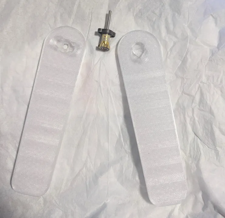

/프린터 하나가 히팅 블럭이 갑자기 나갔네요.
부품은 주문하면 되지만...
멀티미터로 찍어보니 온도계는 살아 있고, 세라믹 히팅 블럭은 안에서 어디 코일이 단선 되었는지 저항 무한대...
마침 망가진 다른 같은 블럭이 있는데 거기 히팅 블럭은 살아 있어서 양쪽을 분해하고 각각 정상적인 부품을 모아 재조립 하면 이 파츠는 되살아 날 것이 보였습니다...
근데  홈센터 가기도 싫고, 그렇다고 집에 바이스가 있는 것도 아니라 그냥 펜치로 잡고 돌릴까 했지만 다른 고정할 곳도 없고, 종잇장 같이 얇은 그 재활용 하려는 세라믹 파츠가 바로 펜치 옆에 있으니 삐끗하면 깨먹을 것 같아서

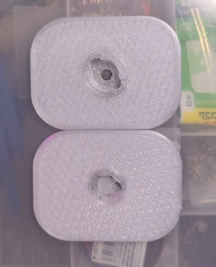

3D 프린터를 수리하기 위한 툴을 다른 3D프린터로 출력했습니다. 파츠의 구성품이 역회전 나사산으로 맞물려 있고 육각 볼트 처럼 생긴 것도 아니라서... 형상에 맞춘 전용 툴을 만들면 되겠다 했죠.
컨셉은 병따듯 손으로 감기 좋은 툴을 만들어서 비틀어 뗀다...
손에 딱 힘주기 좋은 크기로 만들어서 나온 결과물엔 만족했는데...
정작 쥐고 돌려보니... 툴은 버티는데 손이 그리 힘이 없네요... 그 작은게 얼마나 꽉 잠겨 있는지...

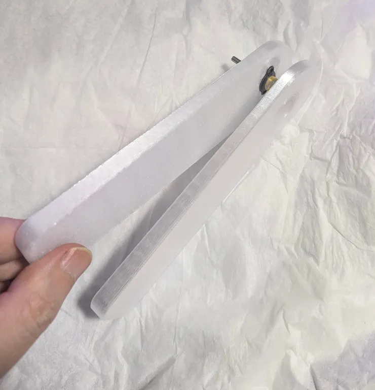

그래서 손아귀 힘으로는 택도 없겠다... 지렛대 형식으로 만들고 나무 토막 같은걸로 쳐서 돌리자 하고 새로 디자인...
근데 왠걸... 이렇게 지렛대로 만들어 놨더니 위에서 찍어 내릴 것도 없이 악수하듯 꽉 쥐는 것만으로 간단히 풀리네요.
음... 역시 목수는 도구를 가려야 하는 것...
결국 하루종일 한게... 그냥 통짜로 파는 저 파츠를 굳이 조각조각 분해해서... 그걸 아껴보겠다고 다 날렸네요.
인건비로 따지면 완전 손해지만... 왜 하니 그러면 할말은 왠지 할수 있을 것 같아서...? 그것 밖에 없네요.

위에 검은 파츠를 분리했으니, 간단히 파손된 히터를 제거하고, 살아 있는 히터로 교체했습니다. (요 코딱지만한 부품을 팔토시처럼 아마 황동? 재질인 듯한 거기 끼워주고 정말 촘촘한 역나사를 가진 위쪽부품을 ㄹ)

    전용기는 로망이 있는거 같습니다. 수지 제품이니 툴이 빠개져도 부품 상할 확률도 적고 기대보다 잘 움직여줘서 놀랐습니다. 지랫대라 지리나봐요.
    모디파이어로 필라멘트쪼매 아껴 봤습니다. 이것도 고려사항이 많더군요. 걍 뚜꿉게 뽑아... 해도 좋은데 꼭 한숟가락 더 얹고 있습니다.
