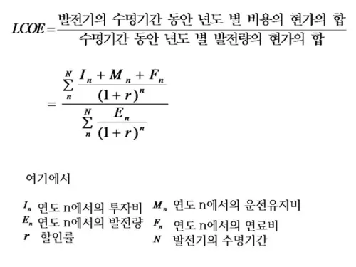

LCOE (균등화 발전비용) 의 맹점부터 하나 짚고 넢어가자면요,
LCOE의 계산 방식은  한번 짓고 운영하는데 드는 총 비용을 수명주기동안 발전한 전력량으로 나눈 것입니다. 근데 이게 사실 간단한게 아닙니다.
LCOE는 태양광 풍력 등 수명이 짧고 간헐성이 큰 전원에 매우 유리한 지표입니다. 수명이 길 수록 안좋게 평가되며,  시스템에 전가하는 비용을 전혀 계산하지 않기 때문이죠.
자 수식을 먼저 봅시다.
연도는 책마다 다르고 n 혹은 t를 씁니다.
1. 분모의 지수적 감소 효과 (할인율의 함정)
LCOE 분모를 보면,
발전량 E_n가 (1+r)^n라는 지수함수에 의해 나누어집니다.
이 복리 할인율 때문에, 원자력처럼 60년 이상 운영되는 발전소가 30~40년 뒤에 생산하는 전력은 현재 가치로 환산 시 수학적으로 '0'에 가깝게 수렴합니다. 수명이 길어서 얻는 장기적인 이득이 수식 내에서 아예 지워지는 것입니다. 특히 연장운영 할 때는 운영비는 극적으로 낮아지고, 전기값은 더 비싸지는데 동일한 지수적 감소로 매우 저평가 받습니다.

    @양자광학님 주장의 뼈대가 “LCOE만으로 전력망을 설계하면 안 된다”라면 맞는 말입니다. 다만 그걸 증명하려고 든 수학 설명 상당수는 삐끗합니다. 핵심 주장별로 뜯어보겠습니다.
    판정부터 말하면 “LCOE만 보고 전력망을 설계하면 안 된다”는 비판은 맞습니다.
    그런데 글의 핵심 수학 설명, 특히 “LCOE는 수명을 고려하지 않는다”, “수명이 길수록 불리하다”, “최소공배수로 맞춰야 공정하다”는 부분은 상당히 틀렸거나 과장입니다. 칼은 제대로 잡았는데, 베는 방향이 좀 엉킨 글입니다.
    1. “LCOE는 수명을 고려하지 않는다” → 틀림
    LCOE는 애초에 수명기간 동안의 비용과 발전량을 나눠 계산하는 지표입니다. 미국 DOE도 LCOE를 “수명기간 비용을 에너지 생산량으로 나눈 것”이며, 서로 다른 수명·규모·자본비용·위험·수익률·용량을 가진 기술 비교에 쓰인다고 설명합니다. 한국 에너지경제연구원 KESIS도 LCOE를 발전기 수명기간 동안 전력 생산에 드는 총비용을 생산전력량으로 나눈 평균 비용이라고 정의합니다.
    다만 중요한 단서가 있습니다. KESIS도 LCOE가 발전소 단위, 전력시스템 단위, 사회적 단위로 확장될 수 있지만 현재 일반적으로는 발전소 단위에서 추정한다고 밝힙니다. 즉 수명은 고려하지만, 전력망 전체 비용까지 자동으로 고려하는 지표는 아닙니다.
    2. “할인율 때문에 원전의 40~60년차 전력은 0 취급된다” → 과장
    할인율은 미래 전기를 “물리적으로 없는 것” 취급하는 게 아닙니다. 미래의 비용과 수익을 현재가치로 바꾸는 금융 계산입니다. LCOE 공식에서 발전량도 할인하는 이유는, 일정한 전력 판매단가 P가 있을 때 비용의 현재가치 = P × 발전량의 현재가치가 되도록 맞추기 위해서입니다. 비용은 할인하면서 발전량은 할인하지 않으면 오히려 회계상 사과와 드릴을 한 바구니에 담는 셈입니다.
    예를 들어 할인율 5%면 40년 뒤 1MWh의 현재가치는 약 14%, 60년 뒤는 약 5%입니다. 작아지지만 “0”은 아닙니다. 그리고 같은 설비비·이용률·운영비라면 수명이 길어질수록 LCOE는 보통 낮아집니다. 다만 효과가 점점 줄어들 뿐입니다. 장수의 이득이 사라지는 게 아니라, 먼 미래의 이득이 금융적으로 덜 크게 잡히는 구조입니다.
    3. “20년 발전원과 60년 발전원은 최소공배수 기간으로 맞춰야 한다” → 일반론으로는 틀림
    서로 다른 수명 발전원을 비교할 때 반드시 60년, 120년 같은 최소공배수 기간을 잡아야 하는 것은 아닙니다. LCOE 자체가 서로 다른 수명·규모·자본비용을 가진 프로젝트를 단위 발전비용으로 환산해 비교하려고 만든 지표입니다.
    다만 전력계통 계획을 세울 때는 말이 달라집니다. 60년 동안 전력공급 포트폴리오를 짤 거라면 태양광·풍력의 재투자, 원전의 계속운전·보수·대규모 개보수, 폐로, 송전망, 저장장치, 예비력, 연료가격 등을 모두 넣어야 합니다. 이때 필요한 건 “최소공배수 LCOE”라기보다 공통 분석기간을 둔 전력시스템 최적화 모델입니다. LCOE 하나로 끝낼 일이 아닙니다.

    5. “LCOE는 초기 투자비 낮고 수명 짧은 전원에 유리하게 설계됐다” → 틀림에 가까움
    LCOE가 짧은 수명을 “좋게 봐주는” 수식은 아닙니다. 오히려 같은 조건이면 수명이 짧으면 투자비를 회수할 발전량이 적어져 LCOE가 올라갑니다. 태양광·풍력이 낮게 나오는 주된 이유는 수명이 짧아서가 아니라 설비비 하락, 연료비 0, 운영비 구조, 빠른 건설, 금융비용 구조, 이용률 개선 때문입니다.

  23. 양자광학 ·
    @호비브라운님 아 내가 멍청했구나!! 하나 부분적으로 틀린거는 참고하여 다시 작성할 부분이 있네요. (2번) 하지만 나머진 동의하지 않습니다.
    하지만 1번에 대해선. gpt에게 반박하고 싶은 점 중에 할인율 r값은 매우 민감한 문제입니다. 어떻게 잡느냐에 따라 0으로 가는 수렴속도가 달라지거든요. 높은 할인률이 장수명 전원을 저평가하는 원인입니다. 동일 수치를 적용하지만 현실에선 비용감소분이 전력 가치 감소분보다 월등히 크기 때문입니다. 그래서 LCOE 말고 다른것도 봐야하고요.
    2번은 인플레이션 및 재건축 리스크로 정정하였습니다.

    현가로 환산하는 것은 재무적 관점에서 타당한 수식 설계라고 생각합니다. 게다가 역사적으로 발전량(에너지가격)은 생산자 물가보다 상승률이 낮은 편이어서 할인율을 동등하게 적용하면 장수명 전원이 더 득을 보는 수식일 수도 있습니다.
    LCOE의 가장 큰 문제는 오직 해당 발전원에 한정한 발전비용과 발전량만 따진다는 것입니다. 3번에서 지적하신 것처럼 신재생에너지는 주전원으로 사용하려면 백업설비가 필요하나 LCOE에는 백업설비 비용이 포함되지 않습니다. 태양광 비중이 10%p 높아져도 LNG 발전소 설비용량은 1%p 낮추기도 어려울 겁니다. 그럼 그 차이로 발생하는 LNG 발전소의 고정비용은 태양광의 발전원가로 포함되어야 할 테지만 그렇지 않고요. 주전원이 아니더라도 간헐성과 전력품질 문제로 변전용량의 10% 수준으로 계통연계가 제한되어 있으므로 신재생에너지원이 늘어날수록 계통사업자의 송배전설비 투자비용이 증가합니다. 이것도 빠져 있지요.
