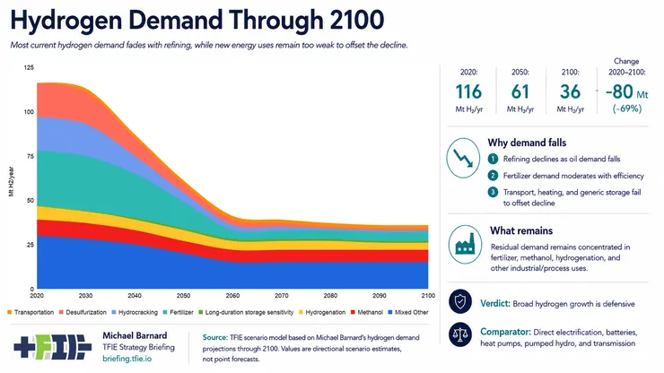

점점 감소하는 수소 수요로 지금보다도 수소 시장은 더 작아 질꺼라는 예상인데요.
특히 다른 대체 수단 증가와 산업 전환시 수소 필요성의 감소가 점점 커지고 있는듯 합니다.🥹
