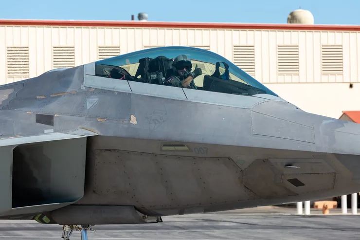

(조종사 뒤쪽으로 뜯겨져나간 코팅을 확인 할수 있습니다)

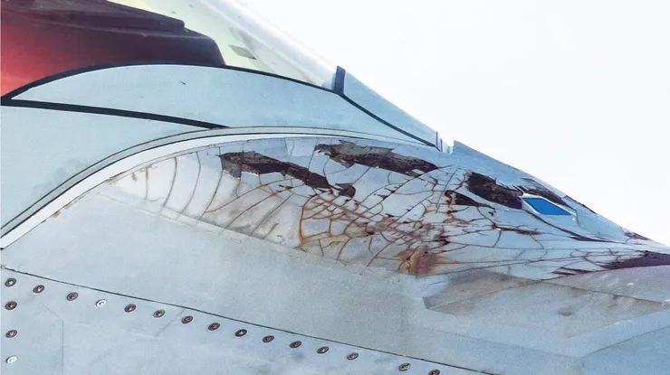

몇년전 부터 본격적으로 문제가 되기 시작한 F-22의 도료 균열 사진입니다.
그냥 저런 상태로 아직은 비행하지만 전시에서는 문제가 될수 있습니다.

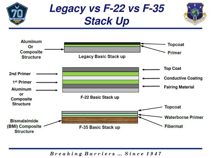

미군도 내부적으로는 훨씬 이전부터 도료의 문제는 인식하고 있어서 F-35에서는 도료층을 줄이는 노력을 해서
운용비를 줄였습니다.

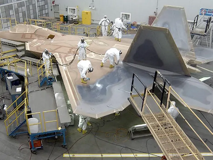

어느정도 비행을 하면 모든 도료를 갈아내고 다시 칠을 하는 작업을 하는데 비용이 어마어마 합니다.
도료값도 비싸고 이게 워낙 좋지 않는 물질이라 특수복을 입고 격리된 곳에서 작업을 해야합니다.
비밀을 위해 작업 장소도 한정적이죠

사진의 상부에 보시면 변색으로 오염된 도료가 보입니다.
