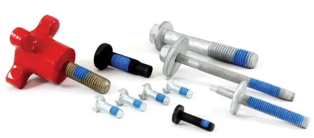

4) 나사산 마찰력이 0보다 높은 나사산을 사용한다.  기계용 가공 나사들은 원활한 체결을 위해 암나사와 수나사 사이에 약간의 간격이 있어서 자유롭게 돌아 들어갈 수 있도록 하는데, 이것이 풀림에는 불리합니다.  그래서 암나사 또는 수나사에 플라스틱 코팅을 입혀서 사이에 간격이 없도록 만든 풀림방지 볼트/너트가 있습니다.  이것은 특히 1)의 꽉 죄인다를 사용할 없는 조정용 나사에 많이 사용하고 있습니다.

볼트에 파란줄은 궁금 했는데 이런 이유가! ㅎㅎ. 잘 봤습니다.
