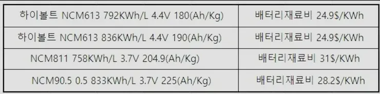

일전에도 적은 바 있지만,
고전압 미드니켈에 대해 궁금해 하시는 분들이 있어서 적어 봅니다.
삼원계의 장점은 고방전에 유리하다는 특성과
가벼운 무게 등이 있는 것은 잘 아실 것입니다.
그러나 기술적 진보를 통해 가격을 낮추는 과정이 진행되더라도
그 이상의 보급형 모델을 원하는 수요는 계속 될 수 밖에 없습니다.
일단 망간이 쌉니다.
구체적인 기술적 문제를 말씀드릴 정도는 되지 못하지만
LFP든 삼원계든 이 망간을 더 많이 넣으면서도 성능은 유지시키려 해왔고,
망간을 더 많이 넣음으로써 발생하는 문제(주로 충방전)들이 있어서,
이를 해결하는 노력이 있어왔다고 합니다.
그런데, 하이볼트, 즉, 고전압이 되려면 소재 결정이 버텨줘야 하는데,
이것이 그간 단결정이란 기술이 필요했던 이유였고,
이 단결정이 작년 하반기부터 본격 생산, 적용되고 있습니다.
앞으로 나올 배터리는 단결정으로 된 배터리라는 얘깁니다.
결국 단결정으로 인해 고전압이 가능해졌고,
4.4V로 미드니켈 NCM613.
니켈6, 코발트1, 망간3의 비중(예전에도 있던 배터리에 전압을 높인)의
배터리가 보급형으로 나서게 되는 이유가 됩니다.
망간 가격이 싸므로, 배터리 가격도 기존 삼원계에 비해
10%이상 저렴해진다고 합니다.(재료비는 그 이상 싼데, 팩 기준으로 봐야 하니..)
그러면 LFP보다는 여전히 조금 더 비싸지만,
고전압 덕에 거의 하이니켈에 가까운 수준의 성능이 가능해집니다.
성능상으로는 하이니켈의 고방전에 거의 근접하고,
가격적으로는 LFP에 가까운....그런 배터리가 되는 것입니다.
이후 점차 코발트 비중도 낮춰갈 것이라고 하고,
망간의 비율을 더 높인 코발트프리 하이망간도 나올 것이라고 하니,
그럼 LFP와 가격적으로 더 가까워 질 것입니다.
코발트프리 하이망간의 경우 LFP보다도 용량 대비로는 더 싸질 가능성도 충분합니다.
결론.
고전압이 보급형의 성능과 가격의 열쇠였는데, 그 열쇠의 조건인 단결정이 상용화 되어
적용되고 있다는 것입니다.
본래 양극재 기업들의 양산 목표 시점이 올해였는데,
예정대로 될지는 모르겠습니다.
