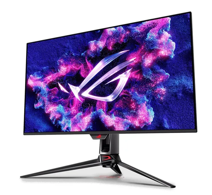

32인치 - Asus ROG Swift PG32UCDM
2024년에 드디어 출시되는 새로운 크기의 카테고리로, 일년 내내 새로운 화면이 쏟아져 나오고 있습니다. 그중 상당수를 검토할 예정이지만, 지금 당장은 Asus ROG Swift PG32UCDM을 꼭 확인해 보시길 추천합니다. 이 제품은 많은 사람들이 꿈꾸는 사양인 4K(3840 x 2160) 해상도와 240Hz 주사율의 조합을 제공하는 삼성 QD-OLED 패널을 기반으로 제작되었습니다. 픽셀 밀도가 더 높아진 것은 이번이 처음으로, 매우 우수한 텍스트 렌더링과 선명도, 선명하고 또렷한 이미지를 업무와 플레이에 제공합니다.
주요 사양
우리가 좋아하는 것들
240Hz 주사율은 언제나처럼 뛰어난 모션 선명도와 게임 경험을 제공합니다. 이 화면은 SDR 및 HDR 모드 모두에서 뛰어난 정확도와 공장 보정 기능을 제공합니다. HDR은 정확하고 밝고 생생한 경험을 제공하며, 여기 자세한 기사에서 설명한 대로 QD-OLED 패널은 경쟁사 WOLED 옵션보다 성능이 뛰어납니다. Asus는 '균일한 밝기' 모드, USB 타입-C 연결, KVM 지원, PiP/PbP 모드 및 다양한 게임 설정을 포함한 몇 가지 추가 기능도 추가했습니다. 특정 상황에서 사용할 수 있는 ELMB/BFI 블러 감소 모드도 있습니다. 이 모델은 또한 QD-OLED 패널로 표준 반광택 코팅 마감 처리가 되어 있어 깨끗하고 선명하게 보입니다.
유의해야 할 사항
ELMB/BFI 블러 감소 기능이 포함되어 있고 일부 상황에서는 매우 유용하지만 작동 및 사용 가능 여부가 상당히 제한적입니다. 아쉽지만 새로운 실험적 기능이라는 점을 감안해야 합니다. 앞으로 다른 32인치 모델이 많이 출시될 예정이므로 가격 비교가 구매 결정에 큰 영향을 미칠 것입니다. Asus는 일반적으로 가격이 약간 비쌉니다.
요약
PG32UCDM은 인상적인 성능으로 뒷받침되는 뛰어난 사양과 다양한 기능을 제공합니다. 실제로 지금까지 테스트한 OLED 모니터 중 최고의 제품입니다. 올해 다른 모델들이 어떤 성능을 보여줄지, 그리고 이 모니터의 자리를 넘볼 수 있는 제품이 있을지 기대가 됩니다! 자세한 리뷰 전문에서 더 많은 정보를 확인할 수 있습니다.

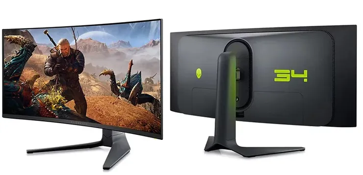

34인치 울트라 와이드 - Dell Alienware AW3423DWF
조금 더 큰 것을 원한다면 34인치 울트라와이드 시장에는 다양한 선택지가 있습니다. 작년에 가장 먼저 출시된 Dell의 Alienware AW3423DW를 검토했지만, 여기서 소개하는 제품은 최근에 출시된 Dell Alienware AW3423DWF입니다.
이 제품은 완전히 동일한 삼성 QD-OLED 기술 패널을 사용하지만 DW 모델의 기본 NVIDIA G-싱크 모듈을 제거하고 초기 모델의 일부 버그와 문제를 해결했으며, 무엇보다도 훨씬 저렴한 가격대로 출시되어 실제로 약 300달러를 절약할 수 있습니다. 출시 초기에는 HDR 성능에 몇 가지 문제가 있었지만, 사용자가 쉽게 업데이트할 수 있는 펌웨어 기능을 통해 2023년 6월에 업데이트되었습니다. 이 기능은 DW 모델에서는 사용할 수 없는 기능이기도 합니다.
주요 사양
우리가 좋아하는 것들
이 화면은 물론 현재 시중에 나와 있는 모든 34인치 울트라와이드 모델의 주사율이 165Hz입니다. 따라서 240Hz 모니터만큼 빠르고 선명하지는 않으므로 경쟁이 치열한 게이머이거나 가장 빠른 옵션을 찾고 있다면 현재로서는 다른 크기의 모니터를 선택하는 것이 더 나을 것입니다. 하지만 OLED 패널의 거의 즉각적인 반응 속도 덕분에 여전히 매우 좋습니다. 또한 DW와 같은 일부 경쟁 34인치 모델의 175Hz보다 약간 낮지만 큰 차이는 아닙니다. 하지만 최근 Gamescom 2023 비디오에서 논의되고 OLED 패널 로드맵에서 다룬 것처럼 내년에 240Hz 34인치 모델을 출시할 계획이 있습니다. 참고로 여기서 선택한 DWF 모델은 VRR에 적응형 동기화 기능을 사용합니다.
울트라와이드 형식은 27인치 모델보다 일반 및 사무용으로 더 많은 데스크탑 공간을 제공하며, 울트라와이드 화면 비율을 지원하는 많은 최신 게임에서도 인기가 높습니다. Dell AW3423DWF는 2023년 6월 펌웨어 업데이트 이후 향상된 HDR 성능과 설정으로 최대 1000니트에 가까운 우수한 HDR 밝기를 제공합니다.
유의해야 할 사항
QD-OLED 패널이기 때문에 서브 픽셀 레이아웃과 패널 코팅이 시중에 나와 있는 WOLED 모니터와 다릅니다. 1세대 QD-OLED 패널을 사용하며 텍스트 선명도는 LCD 모니터만큼 선명하지는 않지만 WOLED 패널보다 조금 더 나은 편입니다. 하지만 아래에서 설명하는 49인치 모델에 이미 적용된 것과 같은 2세대 패널을 사용하면 QD-OLED 텍스트 선명도가 더욱 개선되었습니다. 올해 말에는 최신 240Hz 패널을 사용하는 최신 34인치 QD-OLED 모니터가 출시될 예정이며, 이 시점에서는 이 권장 사항이 변경될 수도 있습니다.
패널 코팅은 1세대와 2세대 간에 동일하게 유지되며, 사용 가능한 다른 QD-OLED 패널에서도 동일합니다. 이것이 WOLED 모델과 비교했을 때 주요 차이점 중 하나입니다. 이 코팅은 "반광택"이라고 할 수 있는 코팅으로, 입자가 거친 WOLED 무광택 코팅보다 더 깨끗하고 선명하게 보입니다. 반광 코팅은 반사를 상당히 잘 처리하여 적어도 완전 광택 코팅보다는 낫지만 광원을 잘 확산시키지 못하므로 밝은 조명이 있는 방이나 창문이나 조명이 패널을 향하는 위치에는 적합하지 않을 수 있습니다. QD-OLED 패널의 또 다른 단점은 밝은 실내에서는 패널에 편광판이 없고 퀀텀닷 레이어를 사용하면 검은색이 더 회색으로 보이게 되어 체감 명암비가 낮아질 수 있다는 점입니다. 이는 WOLED 패널에서는 덜 두드러집니다.
요약
더 큰 울트라와이드 포맷 화면을 원한다면 AW3423DWF는 매력적인 가격대로 만나볼 수 있는 탁월한 선택입니다. 일반적인 화면 성능에 대한 자세한 내용은 DW 모델(G-싱크 모듈 포함)에 대한 전체 상세 리뷰를 읽어보실 수 있지만, 약 300달러 더 저렴한 DWF가 더 나은 구매 옵션입니다.

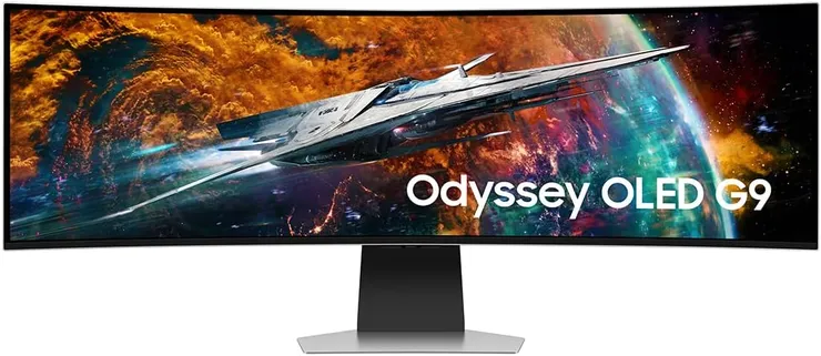

49인치 울트라 와이드 - 삼성 오디세이 OLED G95SC
이제 정말 큰 모니터 크기로 들어가 보겠습니다. 현재 49인치 슈퍼 울트라와이드 모델은 몇 개 밖에 없기 때문에 가장 마음에 드는 제품을 선택하기가 더 쉬운 카테고리였습니다. 현재 삼성 오디세이 OLED G95SC는 이와 같은 초대형 포맷을 원한다면 매우 좋은 OLED 화면입니다. 49인치 크기와 5120 x 1440 해상도는 기본적으로 듀얼 1440p 27인치 모니터와 동일하므로 멀티 모니터 설정에 대한 훌륭한 대안을 제공합니다.
이 화면은 삼성의 표준에 따라 상당히 미묘한 1800R 곡률을 가지고 있어 이 크기의 화면에서 멋진 균형을 제공합니다. 또한 27인치 및 45인치 모델과 마찬가지로 240Hz 재생률을 지원하여 144Hz만 제공하는 일부 경쟁사 옵션보다 빠릅니다. 이는 평소와 마찬가지로 가변 주사율을 위한 적응형 동기화 기능으로 뒷받침됩니다.
주요 사양
우리가 좋아하는 것
27인치 및 45인치 모델과 마찬가지로 이 49인치 화면은 240Hz 주사율을 지원하여 뛰어난 모션 선명도와 높은 프레임 속도를 제공합니다. 크고 매우 넓은 화면 크기는 이 화면 비율이 지원되는 특정 게임과 멀티태스킹 및 분할 화면 작업에 적합합니다. 이 정도 크기의 화면에서는 너무 공격적이지 않고 미묘한 곡선이 적절하다고 느꼈습니다. 34인치 울트라와이드 모델과 마찬가지로 QD-OLED 패널이기 때문에 패널 코팅이 반광택으로 되어 있어 깨끗하고 선명한 화면을 제공하며 WOLED 모델에서 나타나는 거친 외관을 피할 수 있습니다. 또한 1세대 모델인 34인치 모델에 비해 픽셀 모양과 픽셀 채우기가 개선된 2세대 QD-OLED 패널로 텍스트 선명도와 선명도가 약간 개선되어 좋은 소식입니다.
유의해야 할 사항
반광택 코팅은 반사를 상당히 잘 처리하며 적어도 완전 광택 코팅보다는 낫지만 광원을 잘 확산시키지 못하므로 밝은 조명이 있는 방이나 창문이나 조명이 패널을 향하고 있는 위치에는 WOLED 패널만큼 적합하지 않을 수 있습니다. QD-OLED 패널의 또 다른 단점은 밝은 실내에서는 패널에 편광판이 없고 퀀텀닷 레이어를 사용하기 때문에 검은색이 더 회색으로 보일 수 있어 체감 명암비가 낮아질 수 있다는 점입니다. 이는 WOLED 패널에서는 덜 두드러집니다.
이 화면의 Tizen OS 소프트웨어와 메뉴는 이상한 설정과 사용자 경험 결정이 많아 사용하기 다소 어렵다는 것을 알았습니다. HDR 모드 등을 제대로 설정하고 소프트웨어에 익숙해지면 그렇게 나쁘지는 않지만 초기 경험은 곳곳에서 약간 실망스러웠습니다.
요약
삼성 오디세이 OLED G95SC는 초기 설정과 소프트웨어의 불편함을 극복하고 나면 인상적인 성능을 제공하는 매우 큰 울트라 와이드 요구 사항을 충족하는 훌륭한 옵션입니다. 자세한 내용은 전체 리뷰에서 확인할 수 있습니다.
