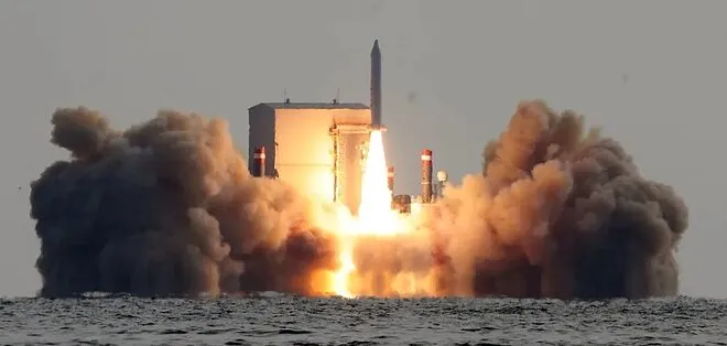

작년 12월 4일에 미공개였던 1단부까지 장착해서 발사에 성공한 국방부의 고체연료 우주발사체인데요.
이 기술은 민간으로 이전되어 향후 나로우주센터에서도 정식으로 발사하는 모습을 볼 수 있을 겁니다.

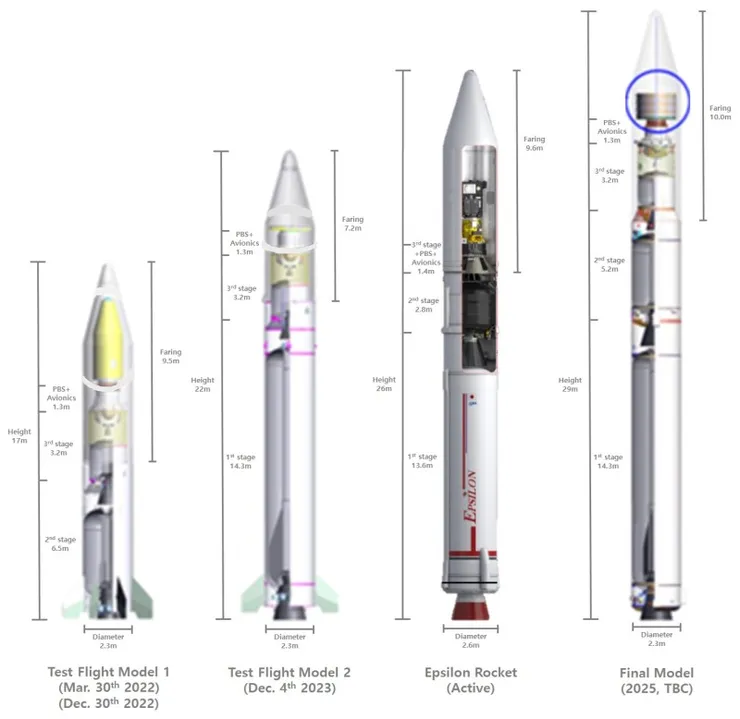

위 이미지 속 3번째 로켓이 일본 엡실론 로켓이고 4번째가 한국 고체연료 우주발사체 기본형 버전의 형상인데요.
일단 두 로켓의 목표 성능은 비슷한 편입니다.
(엡실론-4단 옵션 버전: 500km SSO(태양동기궤도) 기준 590 kg,
한국형 고체연료 우주발사체 기본형: 동 궤도 기준 500kg)
한편, 한국 측 로켓은 엡실론과 비교하면 전체적인 크기가 좀 더 큰 편인데
이는 일본 타네가시마 우주센터에서의 발사각을 상정해 설계된 엡실론과 달리
한국의 고체연료 우주발사체는 나로우주센터 및 제주도 해안에서 발사하는 것을 상정했기 때문에
적도에 조금이라도 가까울수록 유리한 엡실론과 비교시 추가적인 로켓 추력이 필요하기 때문인 것으로 보입니다.
오키나와 열도와 야쿠시마 사이를 비행해야 하는 궤적 특성과 경로 변경에 따른 손실도 영향을 미쳤을 것이구요.

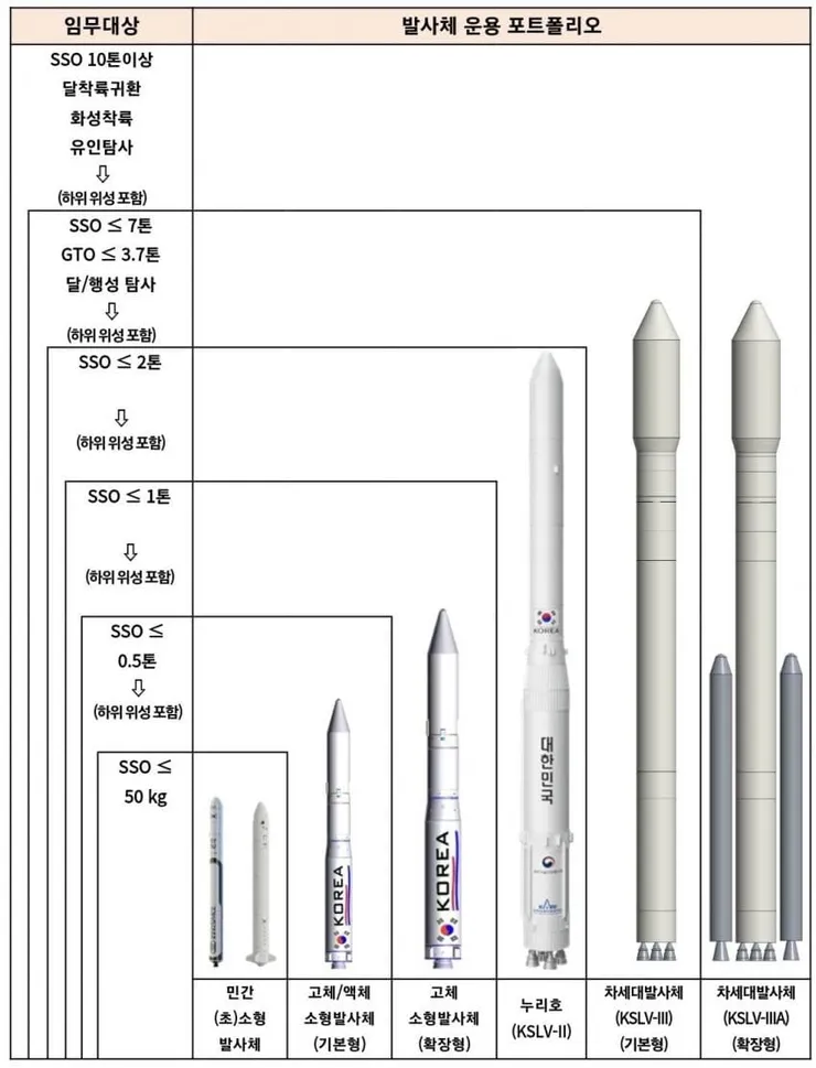

참고로 국방부에선 고체연료 우주발사체 기본형 뿐만 아니라 유럽 베가급 페이로드 성능이 목표인
고체연료 우주발사체의 확장형도 만들고 있습니다
SSO궤도 기준 페이로드 1~1.5톤이 목표인 중대형 고체연료 로켓입니다

SSO는 일종의 극궤도라 적도에 가까울수록 오히려 동서방향 속도를 더 많이 상쇄해야 해서 불리할 것 같습니다만.

@Corhydrae님 적도에 가까울수록 자전 속도를 최대한 이용해서 인공위성 궤도 유지에 필요한 공전속도와 원심력을 이용한 발사 속도도 얻을 수 있어서 유리합니다. 그래서 기아나 우주센터가 축복받은 위치인 것이지요.
극궤도, 동향 등 발사 방향이 모두 열려 있고 적도가 코앞인 저위도라 기존 타 발사장 대비 발사 비용과 로켓 성능을 아낄수 있으니 ㅜ

@크로아츠님 위성을 ’동쪽‘으로 발사할 경우라면야 말씀하신 대로 지구 자전의 도움을 얻을 수 있지요.
근데 극궤도는 위성을 ’남/북쪽‘으로 발사해야 하고, 심지어 SSO면 위성을 약간 ’서쪽‘으로 발사해야 합니다. 이 경우엔 얘기가 다르지요.

@Corhydrae님 근데 태양동기궤도는 애초에 극궤도가 아니라 적도와 극지점 사이인 경도에 위치하고 있고 자전 주기와 일치하는 궤도라서 동서방향 속도를 더 많이 상쇄할 필요는 없습니다. 그래서 적도에서 서쪽으로 약간 기울여 발사하는 것이구요.

@크로아츠님 SSO의 궤도경사각은 대략 96~98도입니다. 동쪽으로 회전하는 지구 자전 속도를 전부 상쇄하더라도 부족해서 조금 더 서쪽으로 가야 되는 거죠.
