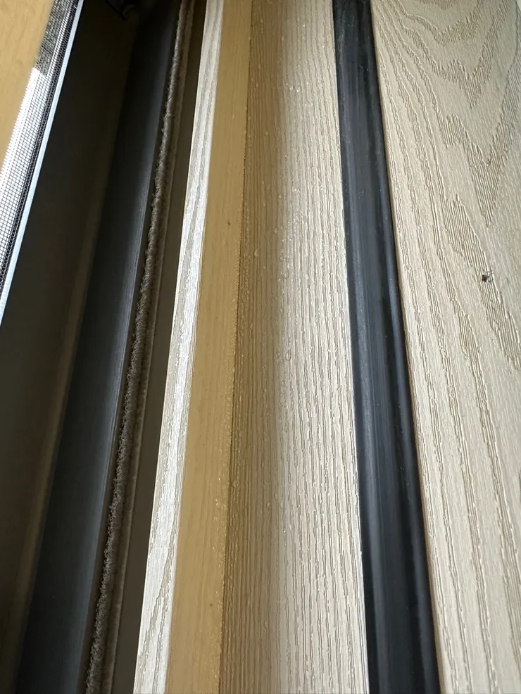

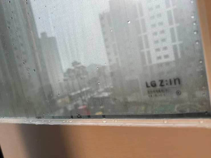

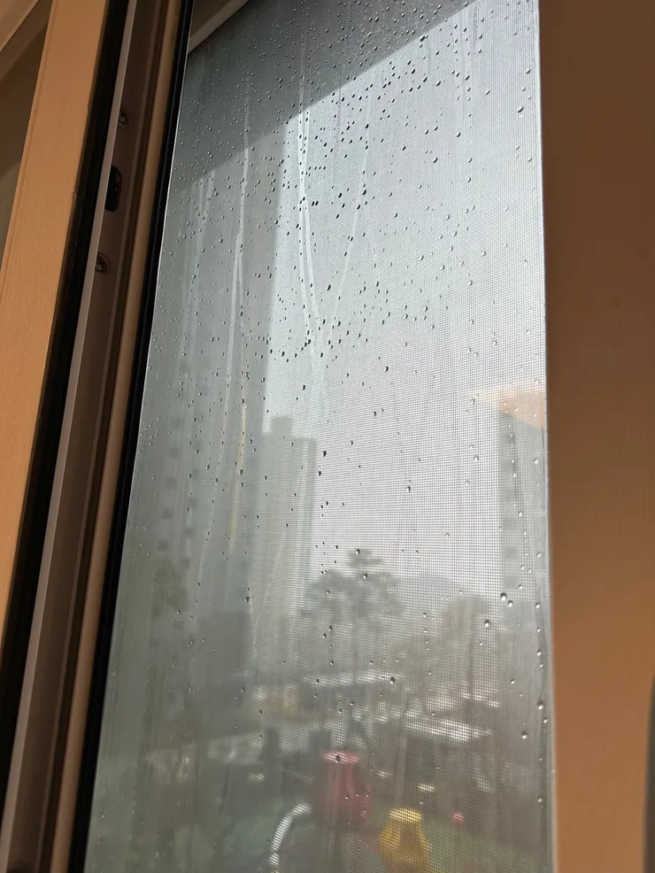

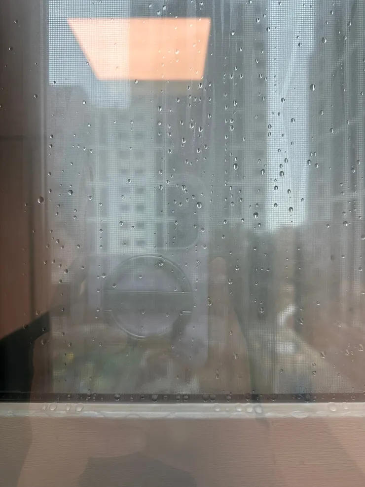

3월 입주 후 몰랐다가 겨울이 되니 생긴 결로 문제인데요.
사진 처럼 창호에 물이 심하게 맺히는 현상입니다. 제가 알기론 로이유리 라고 부르는 것 같은데.
유리가 이중으로 되어 있고 그 사이 공기, 아르곤가스 같은 것들이 들어가는 구조 같은데요.
현대건설측에서는 유리와 유리사이 습기가 생기는 것만 하자로 인정하겠다고 합니다.
즉 습기가 생겼을때 집안쪽에서 손으로 만질경우 습기가 손에 묻으면 ..
창문에 손으로 글씨를 쓸 수 있다? 정상
글씨가 안써진다, 하자
집안에 결로가 생겨 물이 주륵주륵 흐르는데 하자가 아니라네요. 입주때도 창호 실리콘 마감도 잘안되고 해서
말들이 많았는데 역시나 문제가 터지네요.
10년 넘은 구축에 살때도 없던 현상인데.. 환기를 잘 못해줘서 그렇다고 하니 참 황당해요.
사진은 비가와서 창문 밖에 생긴 것 처럼 보이실텐데 .. 실내에 생긴겁니다. ㅜㅜ

    @Caroline님 사진만 봐선 바깥쪽 창에 맺히시는거 같은데요?
  16. Caroline ·
    @spring3님 ㅎㅎ 그쵸 ㅠㅠ 근데 아니라는
  17. spring3 ·
    @Caroline님 음?
    사진상에 물이 맺혀있는게 다 외창쪽인데 아닌건가요?(외창의 안쪽면이 물이 맺힙니다..)

  22. ap1128 ·
    @이금기굴소스님 안쪽 창문이 덜 닫혔거나 틈이 있어 안쪽 더운공기가 바깥쪽 창문유리에 바로 닿아서 결로가 생기는 겁니다.
    안쪽 창 테두리 솔이 오래 되서 제구실을 못한 다거나 다른 어떤 이유로 확실히 밀폐가 안되는 상황 같습니다.
    혹시 모르니 프레임 안쪽 레일 쪽에 배수 구멍 한번 막아보세요.
