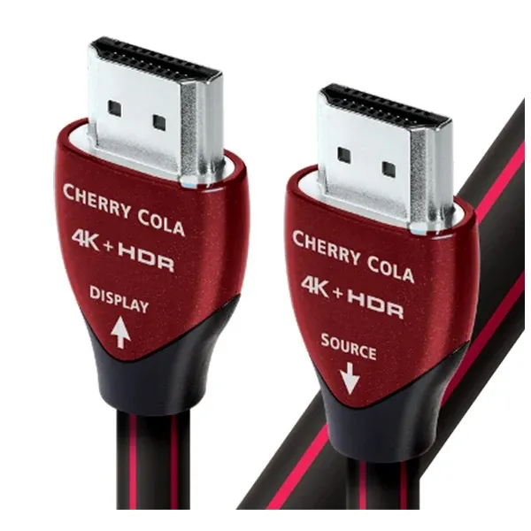

예, AOC HDMI 케이블은 사용 방향이 한 가지뿐입니다. 두 개의 헤더는 소스(예: 미디어 플레이어)에 연결된 케이블과 디스플레이(예: 프로젝터)에 연결된 케이블을 나타냅니다. 그러나 이것이 AOC HDMI 케이블이 양방향이 아니며 많이 요구되는 eARC 기능 또는 CEC가 작동하지 않는다는 것을 의미하지는 않습니다.
신중하게 생각하면 이해가됩니다. eARC와 CEC는 구리를 통해 실행되므로 양방향 통신이 가능합니다. 주요 콘텐츠(예: 영화의 비디오와 사운드)는 유리 섬유를 통해 조용히 순환합니다.
오디오퀘스트 HDMI 광 케이블, 체리콜라 모델, 단방향 광 케이블

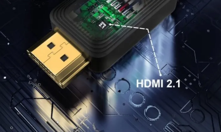

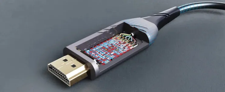

커넥터가 사용하는 19개의 핀 중 일부만 전기 광학 또는 광전 변환을 위해 칩을 통과합니다. 나머지는 구리에 남아 있으므로 위에서 본 것처럼 전기 모드로 유지되므로 칩이 있는 케이블의 양쪽 끝을 잘 다루세요! 사운드 및 비디오 애호가라면 이미 우리의 행동에 통합되어 있어야 합니다.
HDMI 케이블의 전기 광학 변환 칩셋

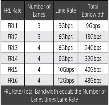

HDMI 파이버 기술과 v2.1 버전을 결합하면 오디오 및 비디오 신호를 더 잘 전송할 수있는 몇 가지 새로운 기능을 제공하므로이 주제는 더욱 흥미로워집니다. 위에서 언급 한 트릭 중 하나는 48Gbps를 달성하기위한 FRL (고정 속도 링크)입니다.  이것이 진정한 승리 조합입니다 : 소스 및 디스플레이 모두에서 AOC HDMI + v2.1.
FRL은 이전 HDMI 버전(HDMI 2.0 이하, 18Gbps로 제한)의 기존 TMDS 신호와 다릅니다. 레인 수와 결합된 속도로 신호를 정의하며, 각각 3~12Gbps 속도의 3~4개 레인으로 구성된 6가지 가능한 FRL 속도가 있습니다.
특히 FRL은 TMDS 채널과 데이터 속도를 변경하는 이전 버전의 HDMI와 달리 항상 최저의 기능을 기반으로 성능을 극대화하고 궁극적으로 고정된 데이터 속도를 유지합니다. 또한 FRL은 TMDS 클록 채널을 HDMI 신호에 직접 통합하여 가변 주사율, 동적 HDR 및 기타 게임용 기술과 같은 더욱 강력한 기능을 구현할 수 있습니다.
그러나 HDMI 2.1은 더 낮은 데이터 전송률과 역호환되기 때문에 완전히 다른 것은 아니며, FRL이 호환되지 않는 경우(예: v2.1인 두 장치 간에 v2.2 케이블을 사용하는 경우) 기존 TMDS로 되돌아갑니다. 대기 상태일 때 TMDS는 FRL 2까지 모든 신호를 지원할 수 있습니다. 장치가 특정 FRL 속도를 지원할 수 있지만 가능한 모든 비디오 신호를 지원하지 않을 수도 있습니다.
기가비트 단위로 각 FRL 라인의 용량이 표시된 설명 표
