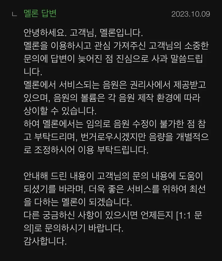

요즘 아이들이 아이브에 꽂혀서
차량용 멜론 플레이 리스트에 아이브랑 이것저것 몇 곡 추가해서 애들 태울때마다 듣고 있었는데
유난히 아이브 노래들만 소리가 확 작게 나오더군요.
매번 볼륨 조절하기도 귀찮고 이거 노래 이상하다고
애들이 뒷좌석에서 원성이 높아서
멜론에 문의를 했습니다.
음원 볼륨은 우리가 조절할 수 없다...인데
왜 저는 이게 알아보기도 해주기도 귀찮으니 니가 알아서 해라 라고 들리는지...

음원을 수정할 게 아니라 플레이어에 볼륨 노멀라이저 기능을 넣어주든지 해야할텐데 답변이 공무원처럼 일차원적이네요.

불방개
IP 182.♡.7.212
10-13 2023-10-13 17:28:22
@아잉우유님
맞네요.
음질 설정에서 돌비애트모스가 켜져있었고
이걸 끄니까 아이브 음량이 제대로 나옵니다.
아이브 노래들이 죄다 돌비애트모스 음원이었고
리스트상의 다른곡들은 돌비 적용이 안되는 노래들이었습니다.
돌비애트모스 지원기기가 아닌데
돌비를 켜고 돌비음원을 재생하면 이런 부작용이 생기나 봅니다.
저혼자 뻘짓 한 것 같군요;;;
