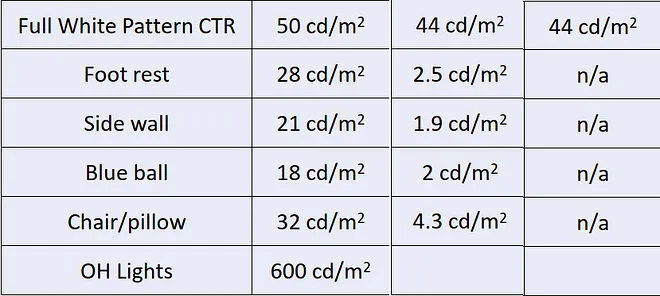

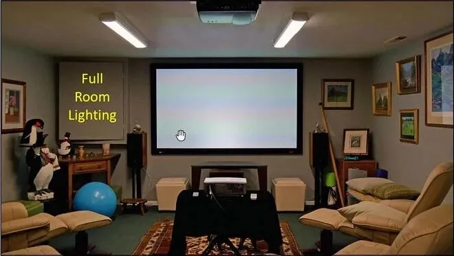

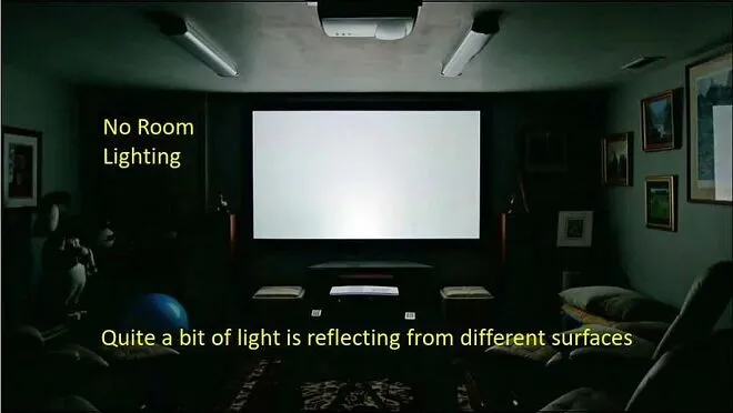

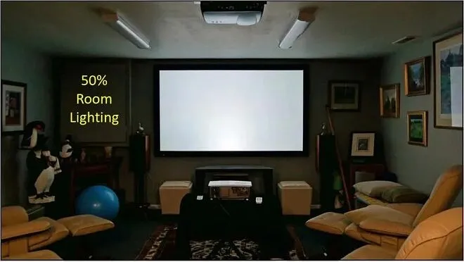

방이 더 어두우면 그렇게 많은 빛이 필요하지 않습니다. 그는 자신의 (구형) 프로젝터를 보았는데, 1,000루멘 등급이지만 보정 후 300루멘에 불과했습니다. 벽이 회색으로 칠해져 있는데도 주변광이 많고 조명이 켜져 있을 때 반사되는 빛도 많았습니다.

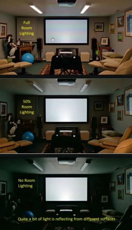

위 이미지에서 실내 조명이 전체, 절반, 전혀 없는 상태를 확인하세요.

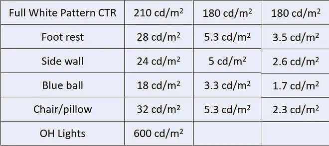

세 가지 조명 상황에 따라 블랙 레벨과 물체의 밝기 측정값이 크게 달라졌습니다. 첫 번째 열은 모든 조명을 켰을 때의 측정값, 두 번째 열은 전면 조명을 껐을 때의 측정값, 오른쪽 열은 모든 조명을 껐을 때의 측정값을 보여줍니다.
그런 다음 Putman은 계산을 통해 자신이 측정한 값이 프로젝터에서 기대하는 것과 일치한다는 것을 보여 주었지만, 사용 중인 미터가 가장 어두운 영역을 측정할 수 없었기 때문에 제한 명암비를 정량화할 수 없었습니다. 그러나 가장 어두운 설정에서는 이미지가 보기에 충분했습니다.
그는 더 밝은 신형 프로젝터(벤큐 제품)로 바꿨습니다. 조명이 켜져 있을 때는 훨씬 밝아 보였지만, 조명이 모두 꺼진 상태에서는 실내 반사가 많아서 그다지 개선되지 않았습니다.
이 결과를 보면 BenQ W1500 프로젝터가 1300루멘으로 훨씬 더 밝고 전체 흰색의 휘도가 훨씬 더 높다는 것을 알 수 있습니다. 하지만 반사로 인해 명암비가 51:1로 제한되어 있어 좋지만 그다지 좋지는 않습니다. 어두운 옷을 입은 시청자(그리고 더 어두운 고양이!)가 있는 더 어두운 방이 필요합니다.

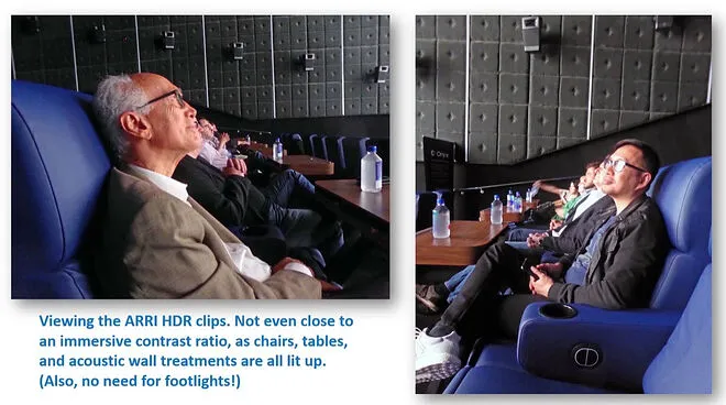

LED는 이미 영화관으로 이동하고 있습니다. 하지만 HDR 콘텐츠를 '스로틀링'해도 화면 밝기는 최대 200cd/m²에 달했고 영화관 전체가 '불이 켜진' 상태였습니다. 스태프가 음식과 음료를 제공하기는 쉬웠지만, 한 시청자(아래 이미지에 표시)의 트레이너는 10ft-L를 측정했습니다!
