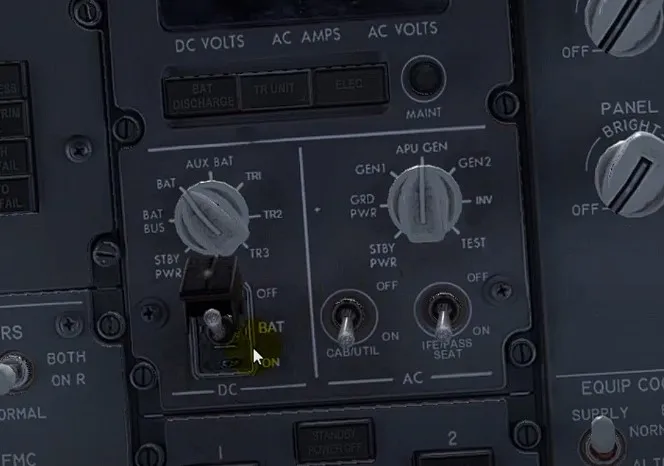

제일 먼저 기내 배터리를 on 하여 패널들을 활성화한다.

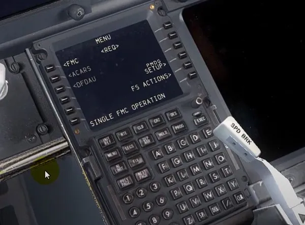

그러면 조종석 중앙의 FMC장치에 전원이 들어오게됩니다.

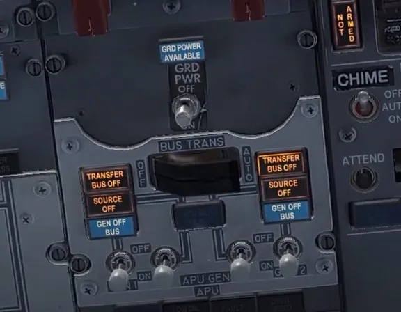

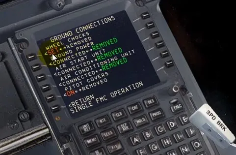

그리고 FS ACTION 탭 -> GROUND CONNECTION 에서 GROUND POWER 를 통해 밖에서 전력을 공급 시킵니다. 이는 엔진 시동이 걸리기 전에 기내에 전력을 공급 시키는 유닛입니다.
다시 오버헤드 패널로 이동하여 그라운드 파워 스위치를 켜서
기내에 에어컨 공급과 이때부터 제대로된 전원이 들어오기 시작합니다.

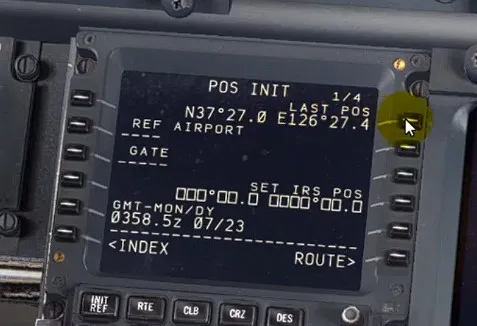

그리고 관성항법 장치 순차적으로 NAV로 설정하고 FMC에서 현재위치 좌표를 입력합니다.
FMC메뉴 중 POS INIT 에 좌표를 입력하면 콕핏 내 시스템에 현위치가 활성화 됩니다.

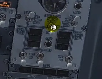

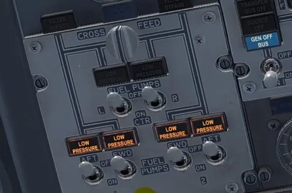

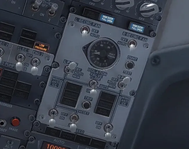

이후 좌측 패널에서 B737에 날개에 두개씩 있는 연료공급 스위치를 켜줍니다.
LOW PRESSURE 점등이 사라질겁니다.

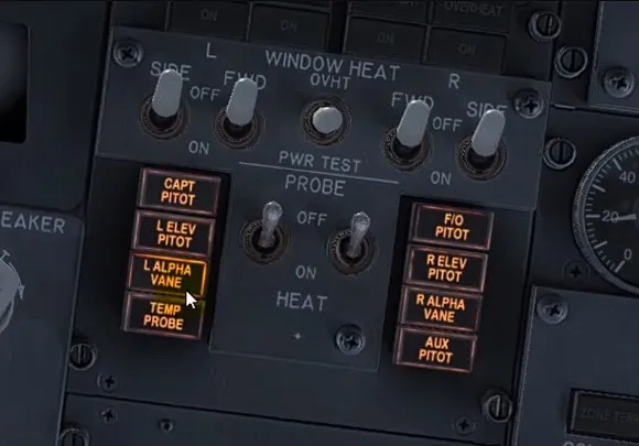

이후 상단 우측 PROBE HEAT 패널에서 PITOT이 순항중에 얼지 않도록 열을 유지시켜주는 스위치를 켜줍니다.
기타 동절기에 사용하는 WINDOW HEAT 등의 패널은 상황에 따라 ON OFF를 결정합니다.

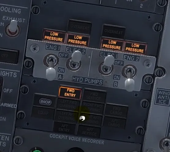

이후 ENG1, ENG2 및 ELEC1 ELEC2등의 유압 펌프들을 모두 작동 시켜 줍니다.
간단하게 설명하자면 ENG12의 경우 엔진으로 작동되는 펌프들이며
ELEC12는 transfer bus를 통해 끌어오는 작동되는 펌프입니다.

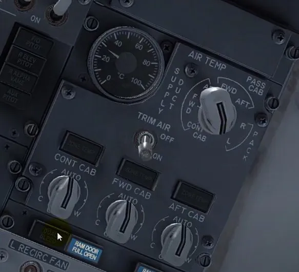

이후 PACK시스템으로 기내 에어컨을 최적의 온도로 맞춰줍니다.

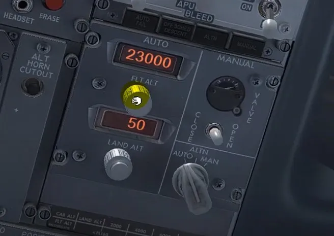

이후 순항고도에 맞춰서 기내 여압을 세팅합니다.

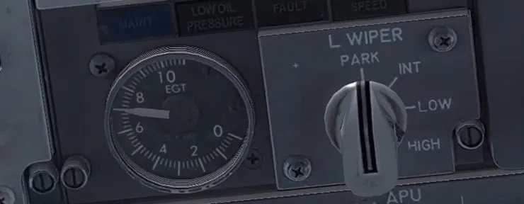

APU시동 이후 APU패널에서 EGT게이지(Exhaust Gas Temperature)을 주시하고
정상 시동이 되었다면 이후 패널 내에서 GRD PWR off로 외부전력을 꺼주도록 합니다.

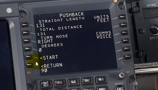

FMC -> FS ACTION -> PUSH BACK 에서 푸시백 각도를 입력하고 TURN NOSE를 통해 왼쪽으로 갈건지 오른쪽으로 갈건지 선택하고 START를 누르면 지상요원이 푸시백을 실시해줍니다.
