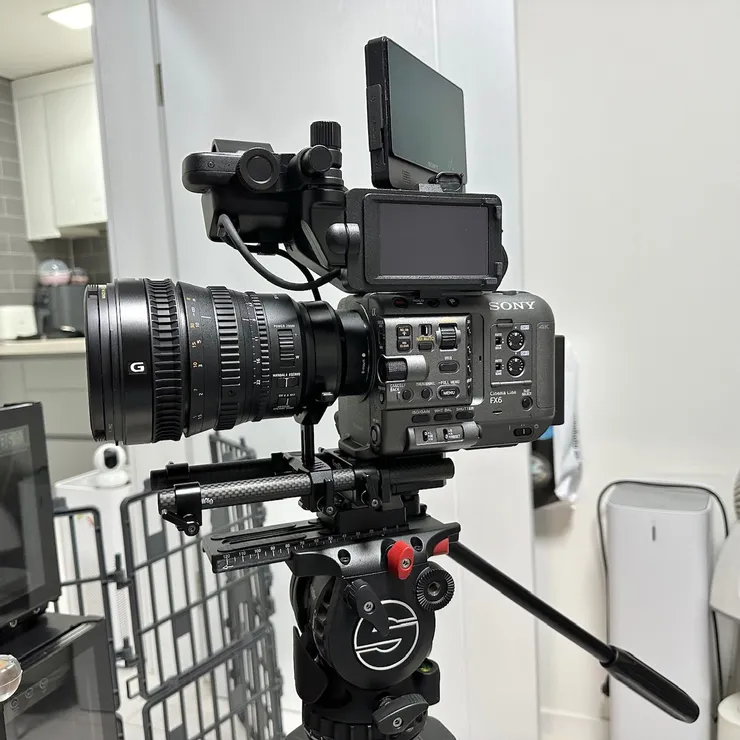

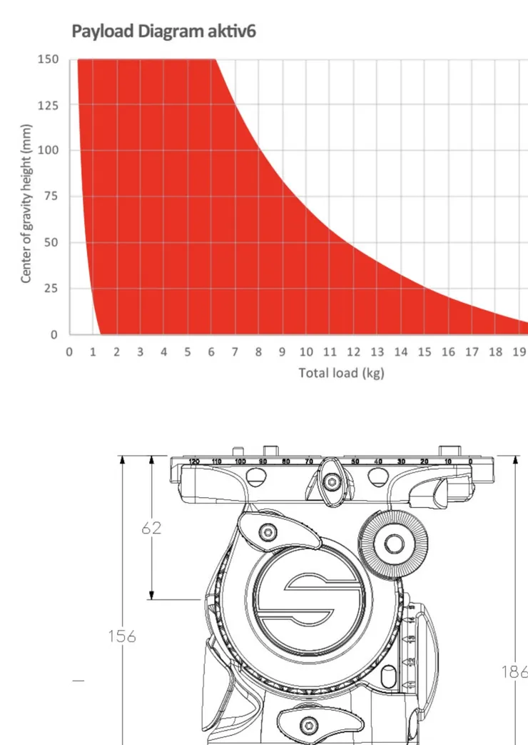

유압이 들어간 삼각대는 주로 안전 지지하중이 있습니다.
그런데 문제는 헤드 중심축으로 부터 플레이트 까지를 기준으로 하다보니 플레이트에 퀵슈나 카메라에 리그 구성을 하여 무게축을 올린다면 안전 지지하중이 줄어듭니다.
그래서 스펙시트를 꼭 참고 해야 합니다.
카메라 + 렌즈 무게가 2키로가 되어도 무게축이 올라가면
안전 지지하중 4키로 삼각대에 올리면 지지 못하게 됩니다
그래서 꼭 높이에 따른 지지하중을 고려 해야 합니다
제가 구매한 셔틀러 액티브6 삼각대는 안전 지지하중이 8키로 이지만 헤드 중심으로 부터 100mm 높이까지 지지해줍니다
하지만 이미 헤드로부터 플레이트까지 62mm라서
플레이트에서 38mm 올리면 8키로 하중에 접근하게
됩니다
위 구성은 총 5키로 장비 입니다
높이는 플레이트로 부터 리그+퀵슈 합쳐서 40mm가량 높아졌습니다
하지만 5키로에서 150mm이상 올려도 지지 하중 범위에 들기에 유압이 여유롭습니다 5키로라면 최대 플레이트로 부터 88mm 정도 더 높여도 유압이 견뎌줍니다...
