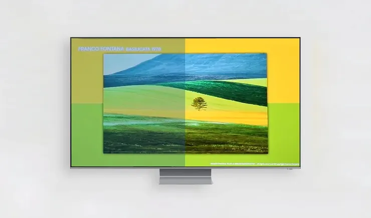

- "두 화면의 휘도 값이 같더라도 사람의 눈은 인식되는 밝기에 분명한 차이를 느낄 수 있습니다. 이는 밝기에 대한 인간의 인식이 휘도뿐만 아니라 색의 종류와 채도에 의해서도 영향을 받기 때문입니다. 기존 휘도 측정 방식은 이러한 현상을 고려하지 않는 반면, XCR은 휘도 값이 같을 때 색 재현력이 더 뛰어난 디스플레이가 훨씬 더 밝게 보이는 현상을 반영합니다."라고 삼성디스플레이는 설명합니다.
- "XCR은 측정된 빛의 스펙트럼을 무채색 밝기, 색채, 색조와 같은 지각 속성으로 변환하기 위해 색상 외관 모델을 기반으로 디스플레이의 인지 밝기를 정량화하는 방법입니다."
1860년 독일의 물리학자 헤르만 루드비히 페르디난트 폰 헬름홀츠와 프리드리히 W. 게오르그 콜라우쉬가 처음 발견한 헬름홀츠-콜라우쉬(H-K) 효과로 알려져 있습니다.
예를 들어, 특히 빨간색이 우리 눈에 더 밝게 인식되지만 오늘날의 방법을 사용하면 모두 동일한 휘도 수치로 측정되는 색상을 생각해보십시오.
xcrexample_5.jpg  이 모든 색상은 오늘날의 방법을 사용하여 동일한 휘도로 측정됩니다. 바로 헬름홀츠-콜라우쉬(H-K) 효과입니다. 사진: 삼성 디스플레이
