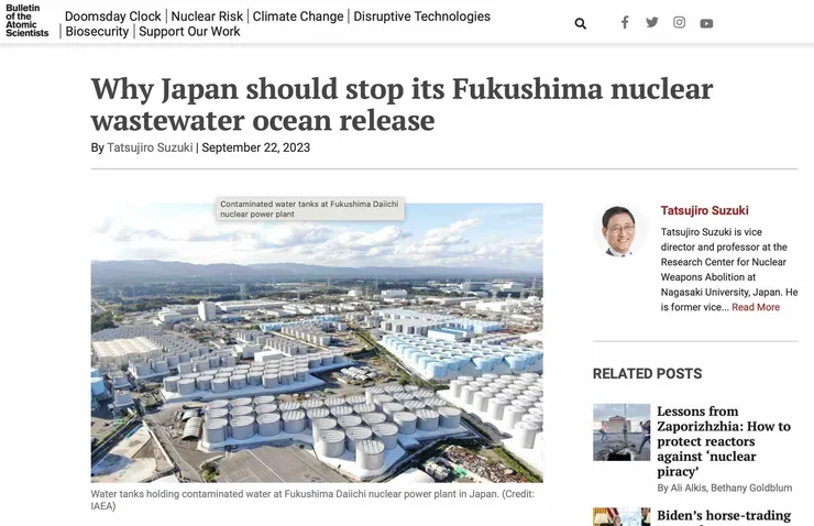

(옮긴이의 덧말 : 원자 과학자 회보(Bulletin of the Atomic Scientists)은 알버트 아인슈타인과 맨하튼 프로젝트에 종사한 전 과학자들이 창간 및 설립한 시카고 원자 과학자 회보에서 이어온 비영리 학술단체입니다. 또한 원자 과학자 회보는 인간이 만든 세계적 재앙으로 인해 지구 멸망의 시간을 가능성으로 표현한 "지구 종말 시계(Doomsday Clock)"을 제안한 단체이기도 합니다. 본 컬럼을 작성한 스즈키 타츠지로 박사는 원자 과학자 회보의 정회원이며 그의 의견은 원자력 과학자 회보의 공식 입장이 아니며 원자력 과학자 회보는 후쿠시마 제1원전 오염수 배출에 대한 어떠한 공식적 의견이나 주장도 전체 회원의 총의를 모아 발표한 적이 없습니다.)
https://thebulletin.org/wp-content/uploads/2023/09/bulletin-september2023-cover.png LINK

왜 일본은 후쿠시마 오염수 배출을 중단해야 하는가?
2023년 8월 24일, 일본 전력발전기업인 지주회사 도쿄전력(TEPCO)은 손상된 후쿠시마 제1 원자력 발전소의 이른바 '처리수'와 '희석수'를 태평양에 방류하기 시작했다고 발표했습니다. 이것은 "처리수" 방류에 대한 논란의 끝이 아닙니다. 오히려 과학과 정치의 결합, 그리고 일본 안팎에서 대중의 신뢰를 얻지 못하는 가운데 길고 머나먼 장기적인 투쟁의 시작일 수 있습니다.
도쿄전력의 결정과 이 작업이 왜 그렇게 큰 논란을 일으켰는지 이해하려면 방출되는 '처리수'가 무엇인지, 이 작업에 대한 과학적 논쟁과 근본적인 사회적, 정치적 문제를 설명해야 합니다.
