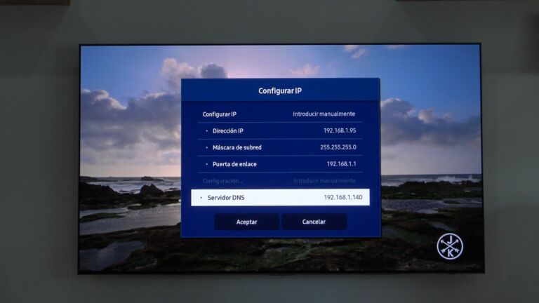

이제 모든 것이 준비되었으므로 이제 해당 DNS를 TV에 추가할 차례입니다. 설정-> 연결-> 네트워크-> 네트워크 상태-> IP 구성으로 이동하면 됩니다.
여기에서 라즈베리 파이의 내부 IP 주소를 입력해야 하는데, 제 경우에는 사진에 표시된 주소인 192.168.1.140입니다:
https://cdn.avpasion.com/wp-content/uploads/2022/09/configurar-dns-publicidad-samsung-768x432.jpg LINK
