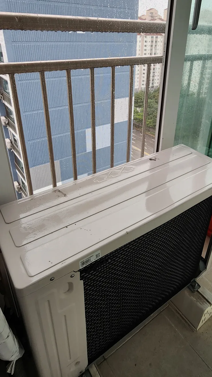

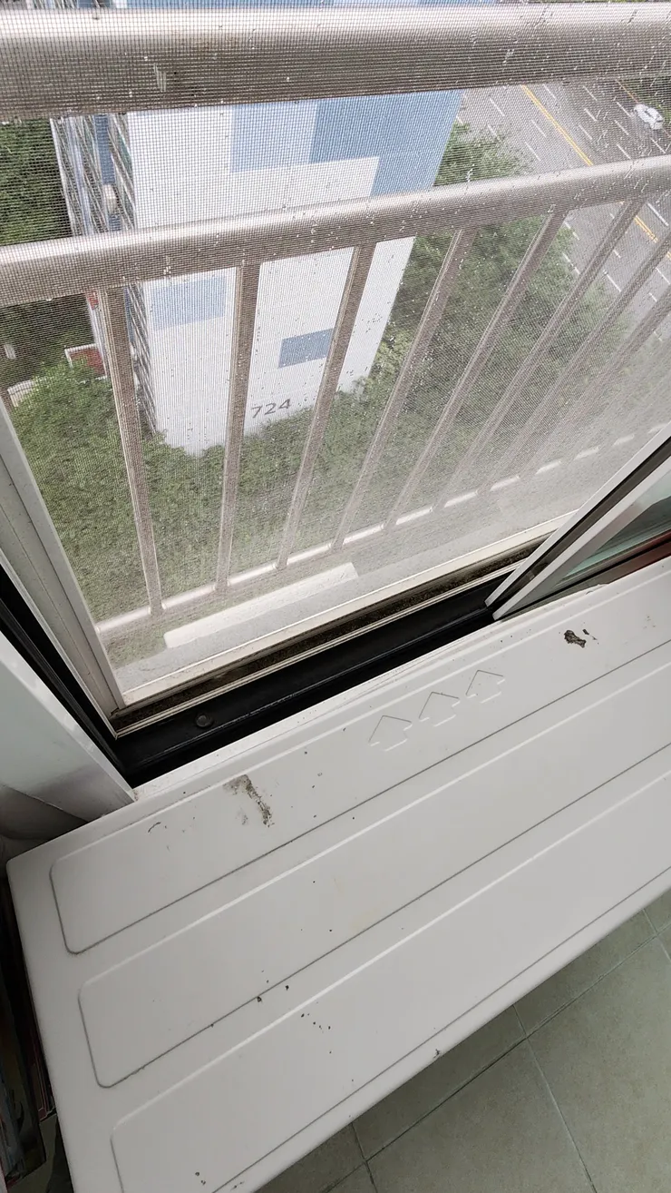

이사올때 아파트관리실에서 강력하게 베란다 밖쪽으로 실외기달지말아라~   순진하게 믿은? 제 잘못일까요?
요즘처럼  장마기간에 문을 항상 열어두니 (에어컨을 틀어야하기에) 비가 들이치고 집안은 습기전쟁입니다
더 속상한것은 다른집들은 베란다에 실외기를 메달아두어서 전부 창문 꼭 꼭 닫고 지내십니다   (억울?해서  일부러 찾아보았는데 우리집처럼 실내에 실외기 들여놓고 창문열어두는집 발견을 못했네요 ᆢ
소심하고 규칙잘지키는 성격  속상해서 울고싶어요
제습기물통 하루에 2~3번씩 이워주는게 일상이 되버렸어요ᆢ

  10. 테디박 ·
    @Danny90님 실외기가 바깥쪽으로 바람을 불어내기 때문에 실외기 위쪽은 음압이 되어 공기가 빨려들어오게 되더라구요. 그래서 비가 더 들이치게 되구요.

  22. 80ted · · 공감 2
    오래된 아파트들은 베란다에 놓으라고 하죠. 저도 저렇게 썼던 적이 있네요 ;;;
    열린 창문 윗 부분을 뭘로 좀 막으면 덜하지 않을까요?
    https://yorigagu.tistory.com/5
    이런걸 만드시는 분도 계시네요
    https://cdmanii.com/6534
    덕트를 달아서 바람만 확실하게 밖으로 내보내도 많이 나아지나봅니다.

    흠...요즘 판매하는 창문형 에어컨 창틀에 설치하는 지지대?같은것만 구매하셔서 다시면 윗부분은 가려지고 밑에만 열려서 괜찮을거 같은데요? 그게 많이 비싼가 모르겠는데요...삼성것은 서비스 센터에서 따로 팔던데...

    저도 구축아파트인데 관리실에서 실외기 베란다안에 강제하는 아파트에 사는 사람입니다.
    작년에 시스템 에어컨 달고 첫 장마를 지내는데 그냥 에어컨 끄고 지내자니 너무 답답해서
    찾아보았습니다
    에어컨을 작동하면서 비가 안들이치는 솔루션이 있는 지를 요
    레인스탑이나 레인셔터 같은 물건은 샤시에 프레임을 짜서 다는 것이라 가격이 꽤 나가구요.
    저는 하우스 쉴드라는 간이블라인드를 달았습니다.
    어제처럼 바람불고 비가오면 조금 들이치는데 꽤 쓸만합니다 가격도 좋고..참고하세요
