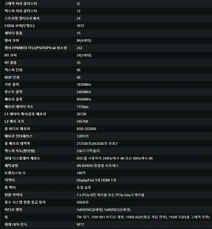

GeForce RTX 4060에 구성된 AD107 GPU는 몇 가지 주요 방식으로 축소되었습니다. RTX 4090의 AD102는 384비트 메모리 인터페이스와 함께 11개의 GPC, 64개의 TPC, 16,384개의 CUDA 코어, 512개의 텐서 코어, 128개의 RT 코어를 갖추고 있습니다. 이보다 작은 AD103은 256비트 메모리 인터페이스를 갖춘 7개의 GPC, 38개의 TPC, 9,728개의 CUDA 코어, 304개의 텐서 코어, 76개의 RT 코어를 갖추고 있습니다. 전체 구성에서 AD104는 192비트 메모리 인터페이스와 함께 5개의 GPC, 30개의 TPC, 7,680개의 CUDA 코어, 240개의 텐서 코어, 60개의 RT 코어를 갖추고 있습니다.  이제 AD106을 소개합니다.
GeForce RTX 4060에 구성된 AD106은 128비트 메모리 인터페이스에 3 GPC, 12 TPC, 24 SM, 3,072 CUDA 코어, 96 텐서 코어, 24 RT 코어를 가지고 있는 반면, RTX 4060 Ti의 AD106은 128비트 메모리 인터페이스에 3 GPC, 17 TPC, 34 SM, 4,352 CUDA 코어, 136 텐서 코어, 34 RT 코어를 가지고 있습니다. AD107 칩은 컴퓨팅 및 래스터화 성능에 영향을 미치는 거의 모든 면에서 축소되었습니다. 하지만 AD107을 축소하면 트랜지스터 수가 크게 줄어드는데, RTX 4070에 사용된 AD104에는 358억 개의 트랜지스터가 들어 있고 4060 Ti의 AD106에는 229억 개가 들어 있는 반면, AD107은 "단지" 189억 개에 불과합니다. 참고로 AD103은 456억 개, AD102는 무려 763억 개입니다.
GeForce RTX 4060의 일반적인 부스트 클럭은 2,460MHz 범위에서 작동하며 카드의 8GB GDDR6 메모리는 유효 데이터 속도 17Gbps로 작동하며, 이는 카드의 128비트 메모리 인터페이스에서 메모리 대역폭이 272GB/s를 약간 넘는 것에 해당합니다. 그러나 이전 세대 제품에 비해 GPU의 L2 캐시가 훨씬 더 크기 때문에 해당 메모리 대역폭을 훨씬 더 효율적으로 사용할 수 있습니다. NVIDIA는 GeForce RTX 4060의 메모리 대역폭이 453GB/s의 대역폭을 가진 Ampere GPU와 거의 동일하다고 말합니다.
이전 세대 GA104 기반 GeForce RTX 3060에 비해 GeForce RTX 4060을 구동하는 AD106도 몇 가지 면에서 축소된 것으로 보입니다. RTX 4060에 구성된 최신 AD106은 코어 수는 더 적지만 작동 주파수는 더 높습니다. 또한 ROP가 더 적고 메모리 인터페이스도 더 좁습니다(128비트 대 192비트). 그러나 이러한 명백한 결함은 더 큰 캐시, 더 높은 클럭 등과 같은 고급 Ada Lovelace 아키텍처의 향상된 기능으로 인해 대부분 완화될 수 있습니다. 게임에서 에셋을 위해 해당 메모리를 모두 소비하는 경우 프레임 버퍼 크기가 50% 더 커진다고 해서(8GB 대 12GB) 이를 보완할 수 있는 것은 없습니다.

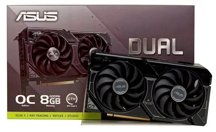

ASUS GeForce RTX 4060 DUAL 만나보기
NVIDIA는 파운더스 에디션 GeForce RTX 4060을 출시하지 않고 파트너사에게 "기본" 클럭의 RTX 4060과 "핫" 클럭 버전(내일 다룰 예정)을 모두 의존하고 있습니다.
https://images.hothardware.com/contentimages/article/3329/content/small_asus-rtx-4060-front.jpg LINK
오늘 리뷰를 위해, 저희는 NVIDIA가 명시한 권장소비자가격(MSRP)으로 곧 매장에 출시될 ASUS 지포스 RTX 4060 DUAL을 손에 넣었습니다. 이름에서 알 수 있듯이 ASUS GeForce RTX 4060 DUAL에는 쿼드 히트 파이프가 있는 대형 알루미늄 히트싱크 위에 한 쌍의 냉각 팬이 있습니다. 카드의 쿨러는 실제로 약 1인치 반 정도 연장되어 있습니다. 쿨러의 확장된 면적으로 인해 후면 냉각 팬의 일부 공기는 끝까지 통과할 수 있지만, 나머지는 히트싱크 핀 위로 향하고 상단과 하단 또는 브래킷의 통풍구를 통해 섀시 밖으로 배출됩니다.
https://images.hothardware.com/contentimages/article/3329/content/small_asus-rtx-4060-back.jpg LINK
GeForce RTX 4060을 구동하는 GPU는 비교적 작고 전력 친화적이지만 ASUS GeForce RTX 4060 DUAL의 슬롯 폭은 여전히 2.5 슬롯입니다. 이 카드는 일부 고성능 거물급 카드처럼 특별히 무겁거나 다루기 힘들지는 않지만 2.5 슬롯을 소비하는 것은 역대 최저 전력 xx60 시리즈 카드에 비해 약간 과한 것 같습니다. 카드의 전체 크기는 길이 약 9인치, 높이 4.75인치입니다.
https://images.hothardware.com/contentimages/article/3329/content/small_asus-rtx-4060-bottom.jpg LINK
https://images.hothardware.com/contentimages/article/3329/content/small_asus-rtx-4060-top.jpg LINK
사양 및 기능 측면에서 ASUS GeForce RTX 4060 DUAL은 위에 게시된 NVIDIA 권장 사항과 일치하지만 ASUS는 몇 가지 방식으로 카드를 사용자 정의합니다. 첫째, 이 제품은 표준 8핀 PCI Express 전원 공급 장치 하나만 필요합니다. 엔비디아의 사양에 따르면 일부 보드는 듀얼 PCIe 8핀 커넥터 또는 12VHPWR ATX 3.0 커넥터를 사용할 수 있지만, 지금까지 살펴본 모든 보드는 커넥터가 하나뿐이므로 오버클럭된 RTX 4060에도 충분할 것입니다. ASUS GeForce RTX 4060 DUAL에는 성능 및 무소음 모드를 위한 듀얼 바이오스 스위치도 있지만, 대부분 불필요한 기능이다. 이 카드는 어떤 모드를 사용하든 항상 매우 조용합니다.
https://images.hothardware.com/contentimages/article/3329/content/small_asus-rtx-4060-ports.jpg LINK
다른 대부분의 GeForce RTX 40 시리즈와 마찬가지로 RTX 4060도 케이스 브래킷에 3개의 풀사이즈 DisplayPort와 1개의 HDMI 출력을 제공합니다. 이 HDMI 포트는 HDMI 2.1을 준수하여 일부 최신 OLED TV 및 모니터에서 G-Sync를 통해 120Hz 4K를 구현하고 단일 케이블로 8K 해상도를 지원합니다. 하지만 디스플레이 포트는 DP1.4만 지원합니다.

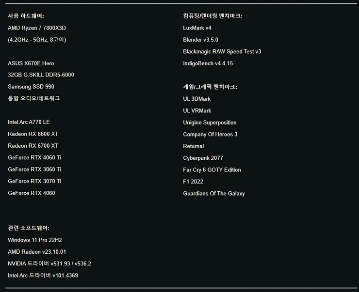

저희는 이 기사에 소개된 모든 그래픽 카드를 Ryzen 7 7800X3D CPU와 6,000MHz로 클럭된 32GB의 G.SKILL DDR5 RAM이 장착된 ASUS ROG CROSSHAIR X670E HERO 마더보드에서 테스트했습니다. 테스트 시스템을 구성할 때 가장 먼저 한 일은 UEFI에 들어가 모든 값을 "고성능" 기본값으로 설정한 다음, 사용하지 않을 통합 주변기기를 비활성화하고 크기 조정이 가능한 BAR 지원을 활성화하는 것이었습니다. EXPO 프로파일을 사용하여 메모리 클럭을 최적의 성능 설정으로 다이얼링한 다음, 모든 업데이트를 수행하기 전에 솔리드 스테이트 드라이브를 포맷하고 Windows 11 Professional을 설치했습니다. Windows 설치가 완료되면 테스트를 완료하는 데 필요한 모든 드라이버, 애플리케이션 및 벤치마크 도구를 설치했습니다.
그래픽 테스트 시스템 구성:
